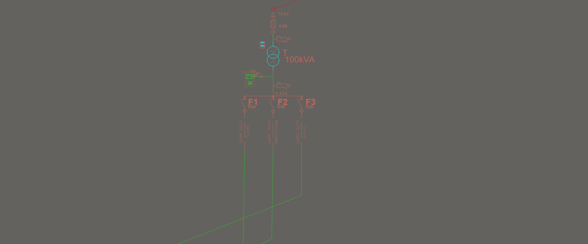

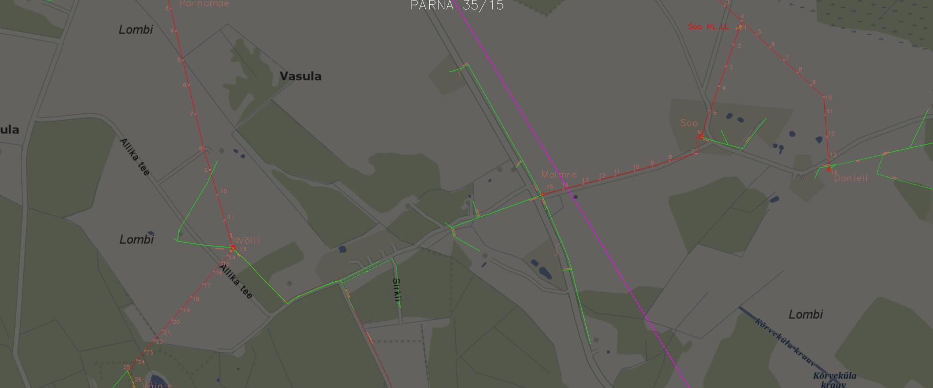

      Aga ole hea, ütle oma aardess kasvõi küla täpsusega, ma vaatan Webmapist järgi, mis alajaam ja trafo teil seal on.

          Lombi küla

            400 V on olemas. Ilmselt Malmre alajaam.
