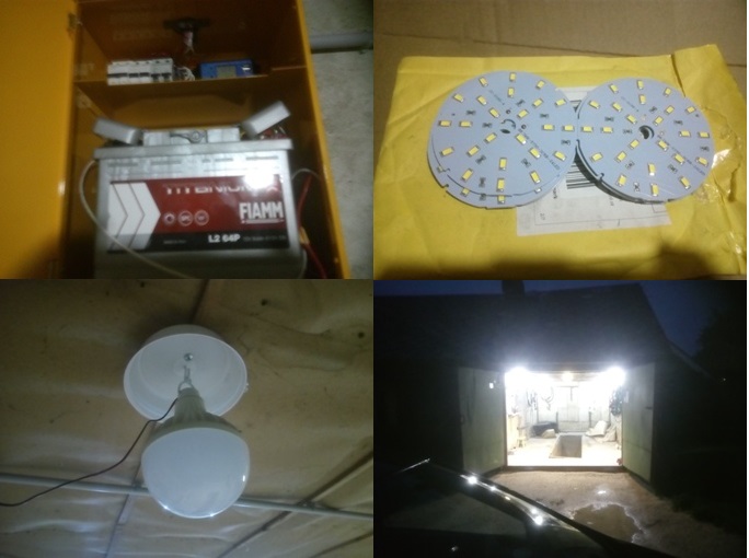

            Ma olin sama delemma ees, kui vanale kõrvalhoonele plaanisin valgustust sisse seada.. ja nõu küsimisega on nii, et igal inimesel on oma arvamus ja tõde.
            Peale kalkulatsioone läksin odavamat teed rahaliselt (ja ka huvist solari asjadest päris ise selgust saada) ja ostsin endale premium klassi kuid odavama otsa väikese demolahenduse sisse.
            Nüüd.., asi töötab juba maist alates iseseisvalt; päris pikka aega kasutamist arvestades et töötan aeg-ajalt palju ka hilisõhtusel või vahel ka öisel ajal seal.. ja nüüd on mõte, et kui panen väikese tuulevurri ka üles- elab ehk asi kevadeni iseseisvalt ja siis.. jälle suvi jne..
            Asi on täna ehitatud japsitehase uuema väikese valguspaneeli, kontrolleri ja singapuri lampide baasil; kaabelgus on valge-punase 16AWG tinutatud soonega juhtmestikul, juhtmestik harukarpidega lahend elektronikeldatud klemmliistudel; iga lae-lamp tarbib 0,6A, kandelamp 0,4A ja laeprozektor 0,8A, baas-aku on 65Ah + igasugu lisaakusi tagavaraseisundis + tagavaraks lambisisusi juhul kui peaks üks läbi minema- aga siiani pole läinud . Ma ei teagi.. ega silmaga suurt aru ei saa kas süsteemipinge on 13,5 või 12,5 või 12V, kui langeb alla 11V siis võib märgata et asi hakkab tuhmimaks kiskuma (võibolla on asi silmades, eks aeg teeb oma tööd )
            Nüüd on plaan proovida lambilahendeid mille voolutarve on alla 0,1A ja valgustugevus senisest/praegusest 3-4 korda tugevam, uut taiwani Mono-valguspaneeli lahendit (NB: üks eestist ostja on veel- ehk too loeb kogemata ka foorumit- tahaks paari "pisiasja" arutada),.. ja hunnik lisavidinaid mis täna ootavad katsetamist nagu silikonkummi kattega pehmed purunemis- ja tulekindlad pirnid jne.
            Paar pildikest täna ja olemasolevast:
              #141
              Vs: Elektri lülitamise nõuded ja ohutus
              Ukseaugust paistab küll ilus valge olema, kui see kõik tõesti päikesest käes on töövalmilt, siis on päris kena lahendus.

                #142
                Eks see kaamera trikitab pisut, kui pimedast valgusesse pildistad .. nii megavalge pole, aga töö tegemiseks piisab. Samas, ega pimestavalt valge ei saagi olla- see terav valgus tapab silmi ; parim on kui on võimalikult ühtlaselt valge. Kandelambi pulgad on valitud ka soojema valgusega- kõik peab olema näha, aga kui silma näitab ei pimesta hetkega ära. Eks olegi selline katsetamise asi hetkel.
