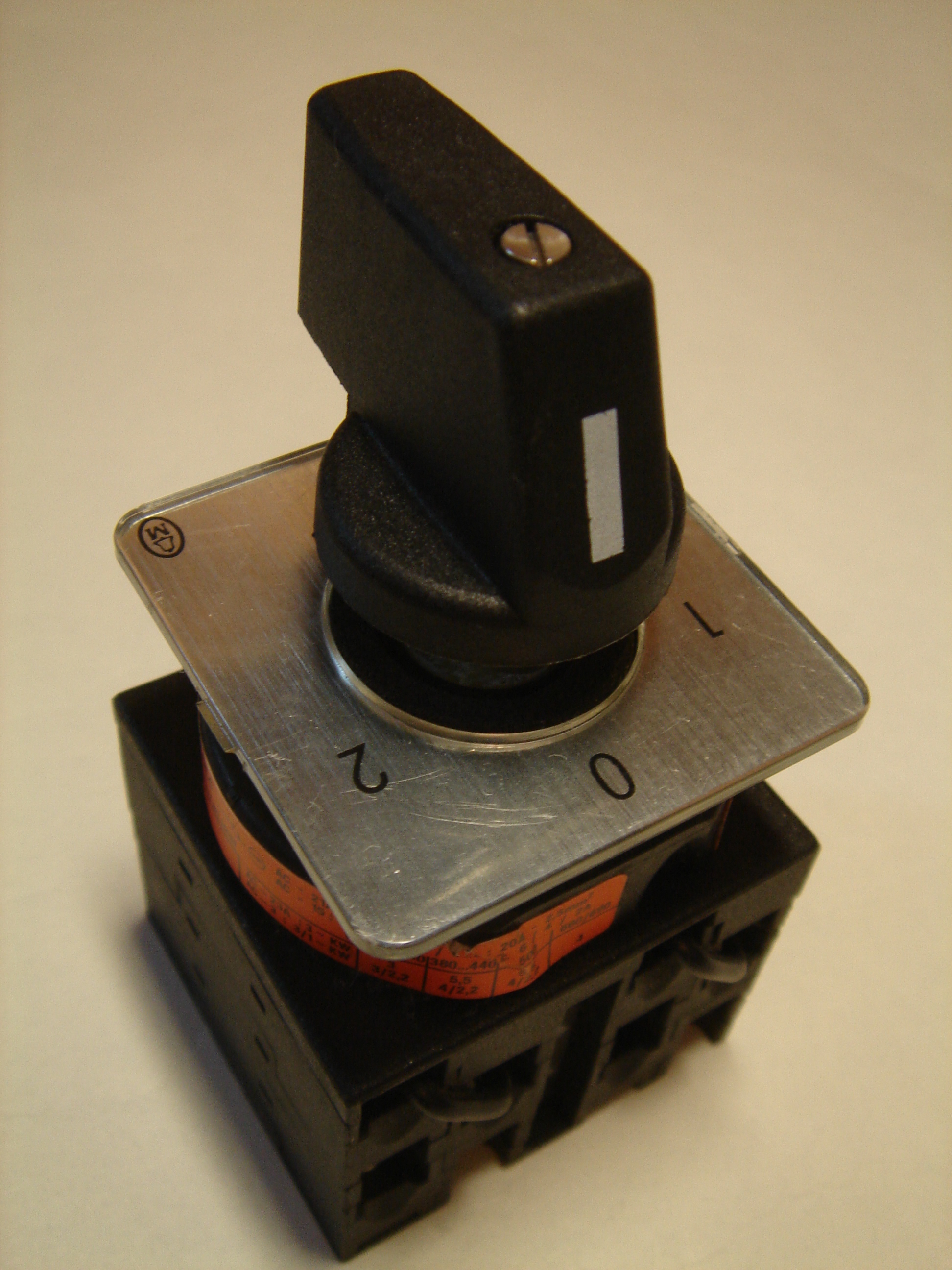

                  ostsin sarnase lüliti DIN liistule, kas see on aksepteeritav?

                    Oleneb lüliti kommutatsioonist. Võib sobida, aga ka mitte. Lisaks on vaja arvestada, et sellest ka vajalik amperaas läbi mahub
                      Vs: generaator ja 230v
                      AC3 on peale märgitud 3kW, müüa arvas, et see peaks 5kW välja kannatama?
                        Müüja arvamus on samasugune tehniline näitaja, kui "naised saunas rääkisid".
                          Esmalt postitatud LAST poolt Vaata postitust
                          AC3 tähendab, et ta kannatab 3kW lühisrootoriga asünkroonmootori käivitamist ja seiskamist. Kaitselahutust võrgust selline asi suure tõenäosusega ei taga.
                          Pealülititel pead üldiselt vaatama voolu lülitusrežiimis AC22. Või AC21 (sest ega sa tegelikult koormuse all seda ümberlülitust ei tee).
                          Korrektse kaitselahutuse võrgust tagavad IV liigpingekategooria aparaadid. Uimp vähemalt 6kV.
                          ABB puhul OT seeria, GE-l on vastav vististi DILOS vms. Väiksemad (kuni 160A ) saab panna ka DIN liistule, kuid laiust on neil üksjagu(suurematel kõvasti) rohkem....
