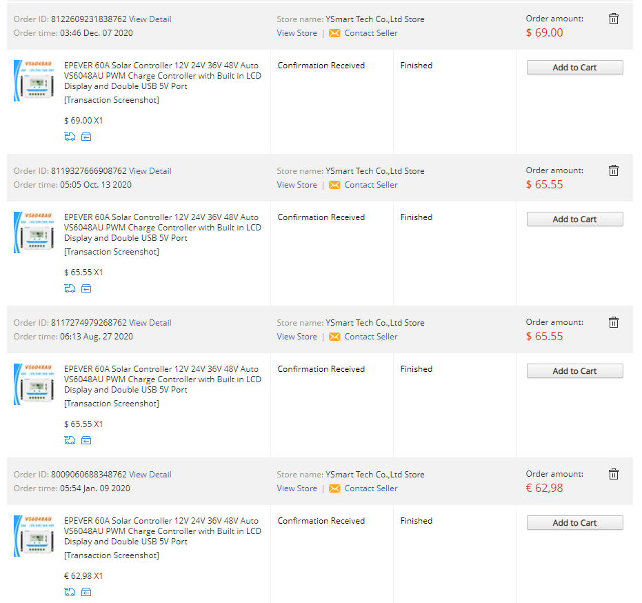

                          EPever asjad pole mind veel alt vedanud. MPPT-l ei näe ma pointi kuna paneelide hinnad on juba nii odavad. Läksin VS6048AU peale üle.
