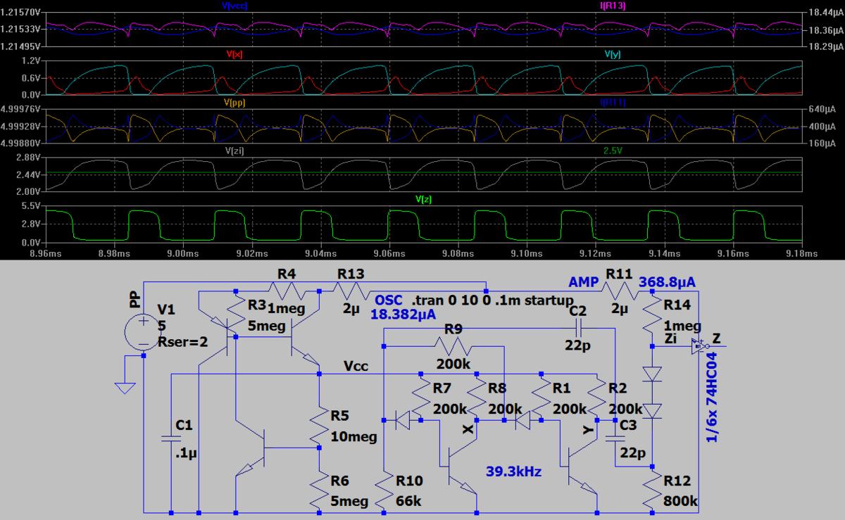

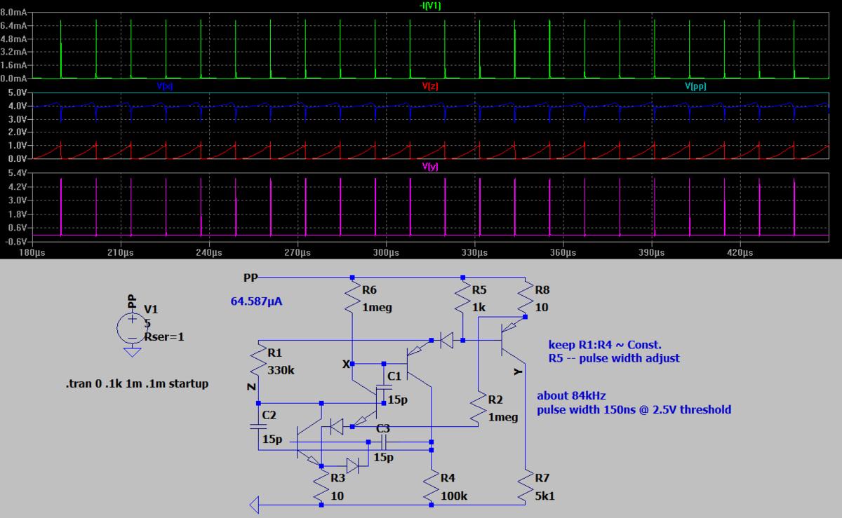

      ma lihtsalt üritasin leida mingit lihtsat alternatiivi 555-le (mis võiks kogu aeg genereerida -- vähese energia tarbega)
      ((eriti lihtsaks seda ei õnnestunud jätta)) ei ole mingit kohustust seda tööle sundida või kusagil kasutada (toodud lihtsalt illustratiivseks alternatiiviks)
      järgnev ei pruugi tegelikkuses näidatud kujul tööle hakata
      on mõeldud "kella" impulsside generaatoriks enne sagedusjagurit (74HC74)
      +samast seeriast
Name:	Sound - Test - U-10.jpg

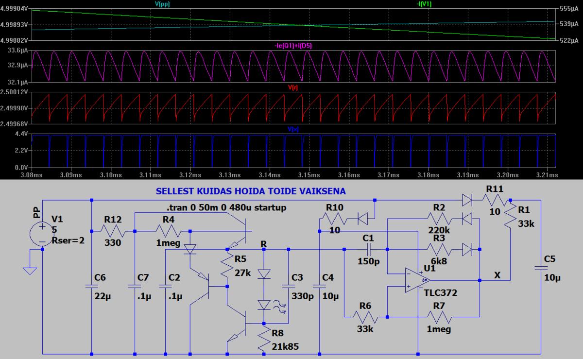

      --- Lihtsam ja väiksema energia tarbega variant aga ilma väljund-võimenduseta
      --- Lihtne skeem CMOS comparaatoritel ainult eelmisest 20x suurema voolutarbega
      viimati muutis kasutaja ci139; 10 February 2019, 19:31.

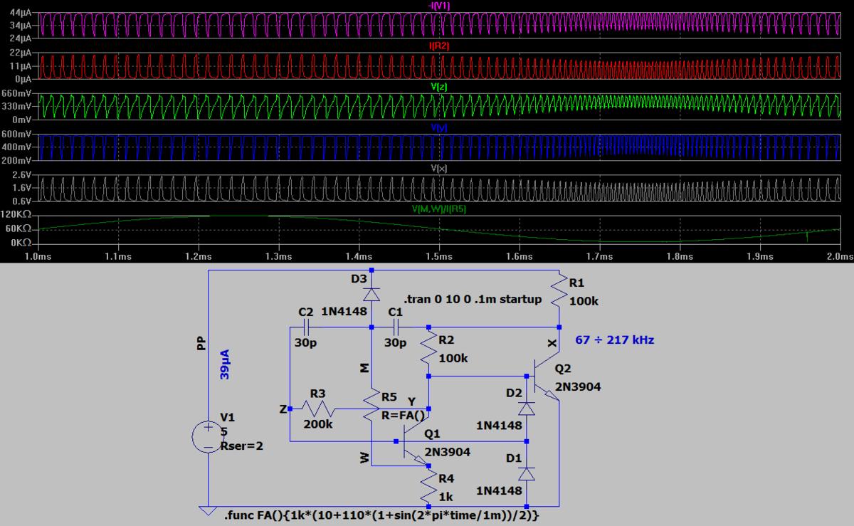

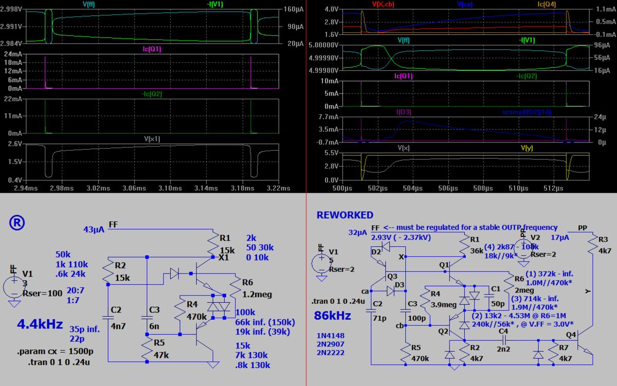

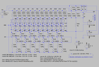

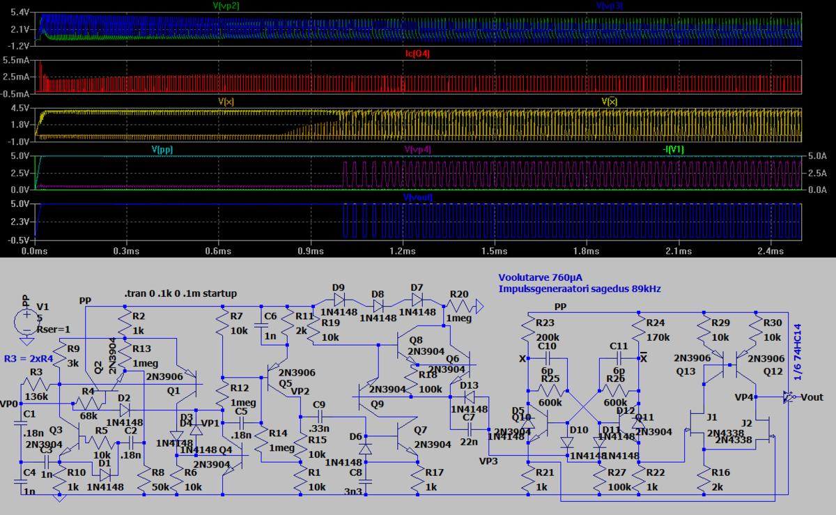

        veel paar impulsside generaatorit
        1-ne ei pruugi toimida näidatud voolu tarbega (simulaator arvab et madalate pingete ja vooludega toimivad bipolaar transistorid sama hästi kui kui nende tööpiirkonna keskväärtustega)
        2-ne kasutab komparaatori referentsiks väikese voolutarbega pingeallikat . . . lisatud sai see se'l põhjusel et ilma oli TL331-l väljundis väga suur "jitter" sageduse ujumine ??? -- ( ma ei tea kommenteerida kas tegu on sisendi suure parasiitmahtuvusega ((halva reaalse komponendiga)) - halva SPICE mudeliga ((virtuaalse komponendiga)) või simulatsiooniks valitud liiga suure aja sammuga (("halva matemaatikaga")) ) -- igaks juhuks vahetasin ka komparaatori teise vastu . . .
ID:	871679Click image for larger version
        + 1 remake -- koos ÜE väljundiga ... peaks sobima CMOS loogika sisendiks
Name:	Sound - Test - UO-0.jpg
        viimati muutis kasutaja ci139; 11 February 2019, 15:07.

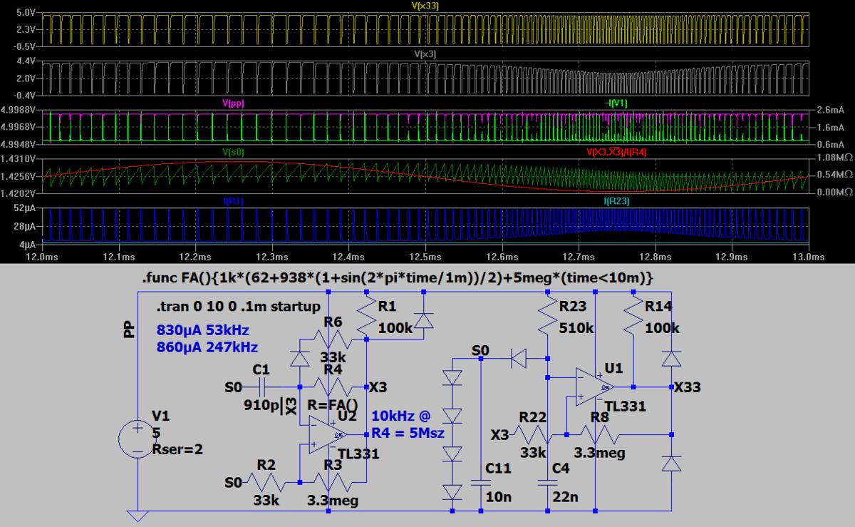

          Vs: NE555 reset klõps

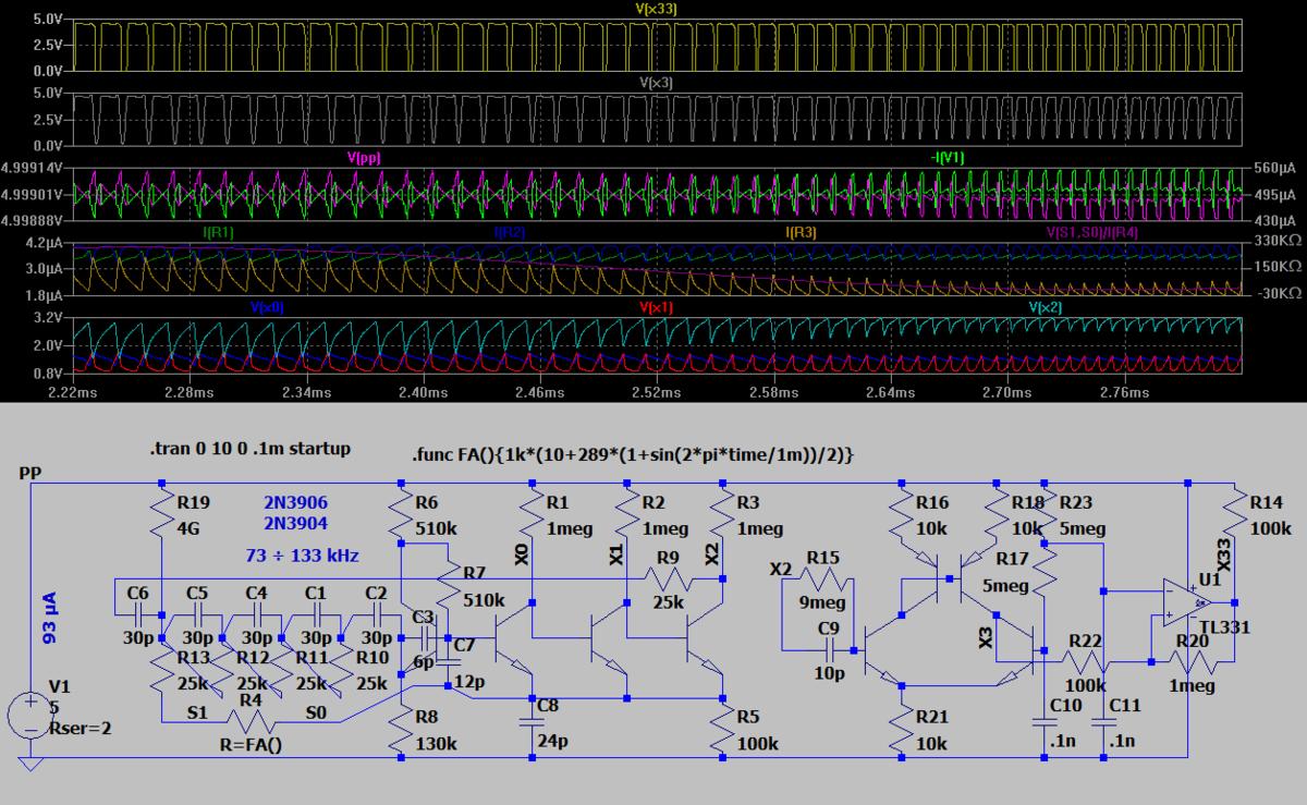

          igat asja on võimalik teha 100 erinevat moodi
          kõik oleneb sellest mida antud hetkel tahetakse saavutada
          • portatiivsel (ingl. k teisaldataval e. tava-eesti kaasaskantaval) seadmel mis midagi lihtsat teeb on mõistlik kasutada väikese energia tarbega lülitusi
          • täppis- , "kauge vahemaa taha mõjuva"- või suure töö-/häirekindlusega -seadmes pole niivõrd oluline energia kokkuhoid kui just eelmainitud omaduste saavutamine
          • samuti kui skeemi "aretamiseks" aega napib on mõistlik kasutada juppe mille kohta on saadaval kõige rohkem teavet (ja 555 timer on just selline jupp . . . jne.)
          paar skeemi kui sageduse püsivus ei oma kriitilist tähtsust küll aga väike voolutarve
          viimati muutis kasutaja ci139; 13 February 2019, 05:04.

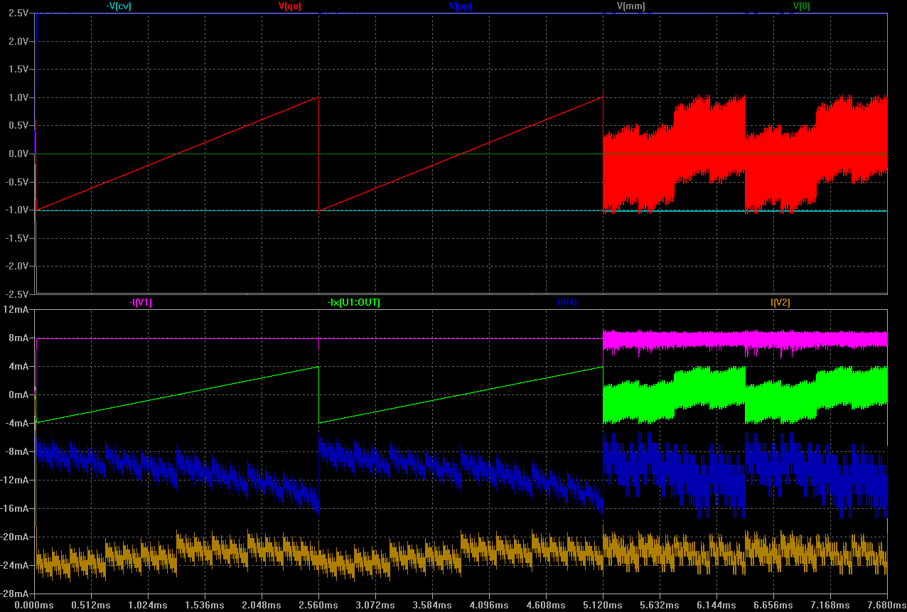

              (( ma ei tea küll Arduino sisemisest loogilisest ülesehitusest suurt midagi aga . . . ))
              . . . kindlasti on võimalik mingi MC sisemine (internal/built-in) timer (eeldusel et seal sellised on)
              seadistada/programmerida konkreetselt mingile sagedusele (frequency) ja harvendusele (duty)
              ← seda selleks et vältida →
              ADC-s kvantimisest tingitud positiivsete ja negatiivsete impulsside vahelist aja ujumist ::
              _. ADC CLOCK :: _|¯|_|¯|_|¯|_|¯|_|¯|_|¯|_|¯|_|¯|_|¯|_|¯|_|¯|_|¯|_| ¯|_|¯|_|¯|_|¯|_|¯|_|¯|_|¯|_|¯|
              _ NE555 pin-3 :: .._|¯¯ ¯¯ ¯¯|__ __|¯¯ ¯¯ ¯¯|__ __|¯¯ ¯¯ ¯¯|__ __|¯¯ ¯¯ ¯¯|__ __|¯¯ ¯¯ ¯¯|__ __|
              digitaliseertud :: ___|¯¯¯¯¯ ¯¯¯¯|_ _|¯¯¯¯¯¯|______ |¯¯¯¯¯¯|______|¯¯¯ ¯¯¯|______|¯¯¯¯¯¯|_ _ | ← P/N impullside ujumine
              (eeldusel et ADC muundusperiood on constantne ja lõppeb ADC kellaimpulsi laskuva küljega )
              . . . omakorda tuleb arvesse võtta Arduino programmi käskude täitmise viidet DAC-i viidet kirjutamisest ... väljundi vastavusse viimiseni ja võimalikest Arduino sisemistest katkestustest tingitud programmi "kulgemise" ""ettearvamatuid"" hüppeid
              →AEG→ kasutaja programm [katkestus] kasutaja programm ....
              mida ei ole võibolla võimalik saavutada (et siis ettearvamatute hüpete kompenseerimist kasutaja koodis . . .)
              - - - - - seega kui protsessi juhib Arduino on mõistlik kui ta annab peale NE555 väljundi lubamist
              (näit. "1 - Cos(2πt/T)"-le vastavalt aja T/2 vältel) kasvava helitugevuse
              mis võibolla ongi mõtet võtta üheks "volume funktsiooniks" ja impulsi lõppedes Cos(2πt/T)
              ainult et siis tuleks kasutada kindla väljundvooluga NE555 väljundit mida šunditakse enne võimsusvõimendust selle voolu ulatuses
              . . . . arvatavasti ei ole see parim lahend sest mingi "sisendi hälvitus" säilib kui 555'te välja ei lülitata
              samuti annab 555'e RESET (mis on 555'e suurima sisendvooluga ((väikseima tundlikkusega)) juhtsignaal) koos avatud p6'te šhunteeriva NPN-ga mittesoovitava vooluhüppe ja seega häire (pingehüppe) +/- siinidele (Ucc ja Uee)
              alternatiiv on kas siis anda otse signaal Arduino DAC-ist 1 kordse võimendusega võimsusvõimendisse (milleks võib olla tavaline piisavalt võimas NPN pingejärgur) või . . . variandid . . .
              . . . millest üks on ultraheli Siinus × (Arduino poolt kontrollitav) "volume" kvantida siinuse 0 nivoo järgi . . .

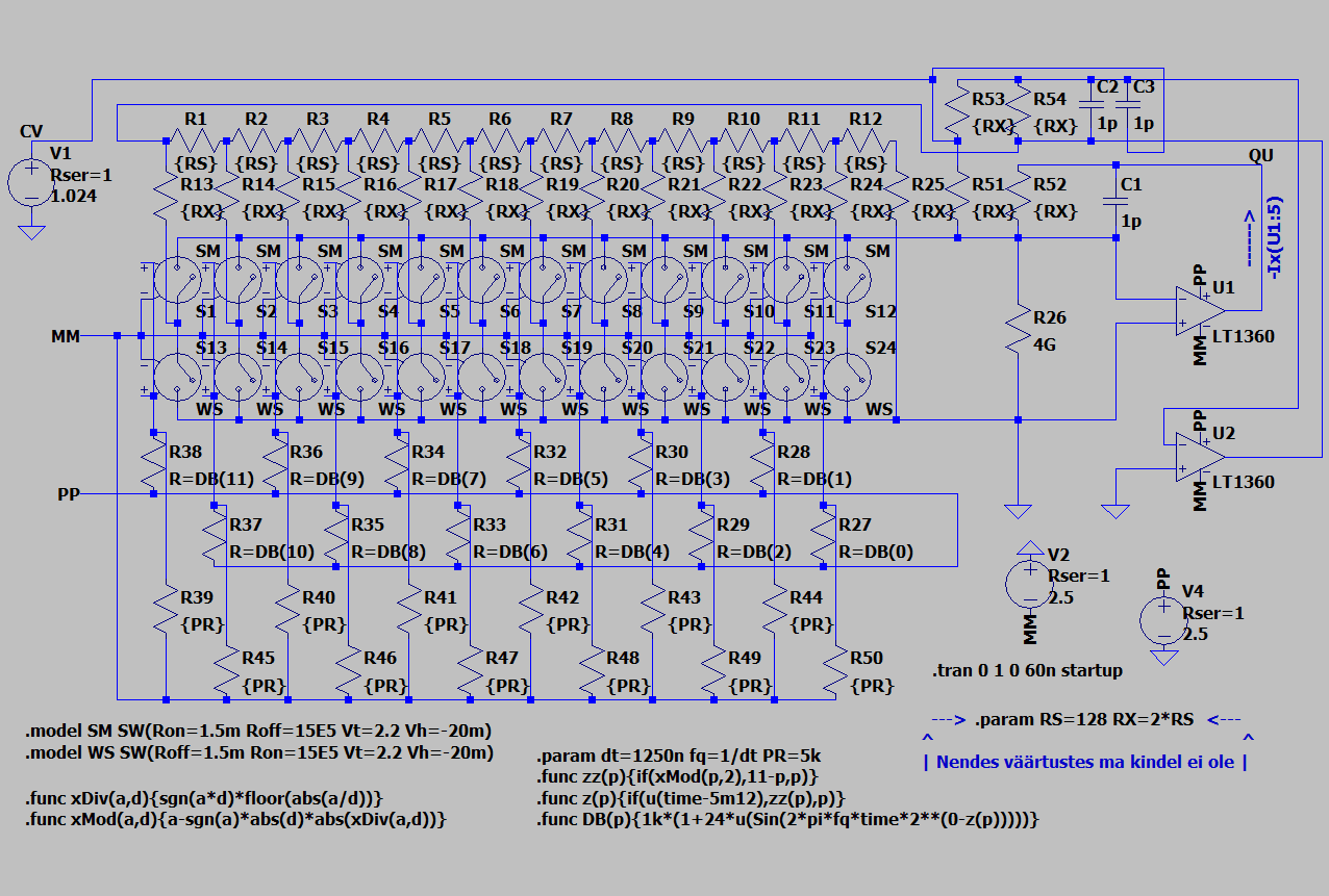

                    ma mõtlesin teha väikese MUX'itud A/D simulatsiooni -- aga ainuke mõistlik DAC mis ma Ti lehelt leidsin ei oma SPICE mudelit ja selle kohta on (esmapilgul) netis vähe infot (et ma ei viitsi rohkem sellega siin võimelda) (((( võrdlusest ))))
                    keegi 林 亨 眞 Lim, Hyung Jin kastuas seda oma ultraheli materjali sisemiste pragude detektoris (Lk. "66"/78 - "73"/85)

                        (va't' ma ei saa enam oma eilset vastust muuta - et inimesed -- ELFA antud juhul -- propageerivad kärsitust)
                        . . . paistab et DAC7822 oma tööpõhimõtte tõttu ei vaja üleminekute silumiseks interlace'imist (! v.a. Min. 2 Max. üleminekute puhul !) -- lineaarse kasvamise/kahanemise korral sai ta ilusasti hakkama 20Msps-ga --ja-- mitte bi-polaarse korrutamise (jagamise) režiimis oli ta vähem "kõrvalmüra" tekitav kui allpool toodud bi-polaar konfiguratsioonis (vaatamiseks paremklikk+avab uues aknas)

                        lulise kiirusüppe saab kui kasutada kiiret välist ADC-d . . . ja selleks võibolla muuta osa I/O pinnidest väliseks bi-di I/O siiniks (võtab kiiruse alla väliste seadmete vahel ümber lülitamisel või suuna ümberlülitamisel -- vähem -- andmete kommunikatsiooni kiiruses - lisandub siini koguviide mis lihtsate digitaalvõtmete (vaata ka+ see ja see) kasutamisel ei pruugi olla tähelepandava suurusega)

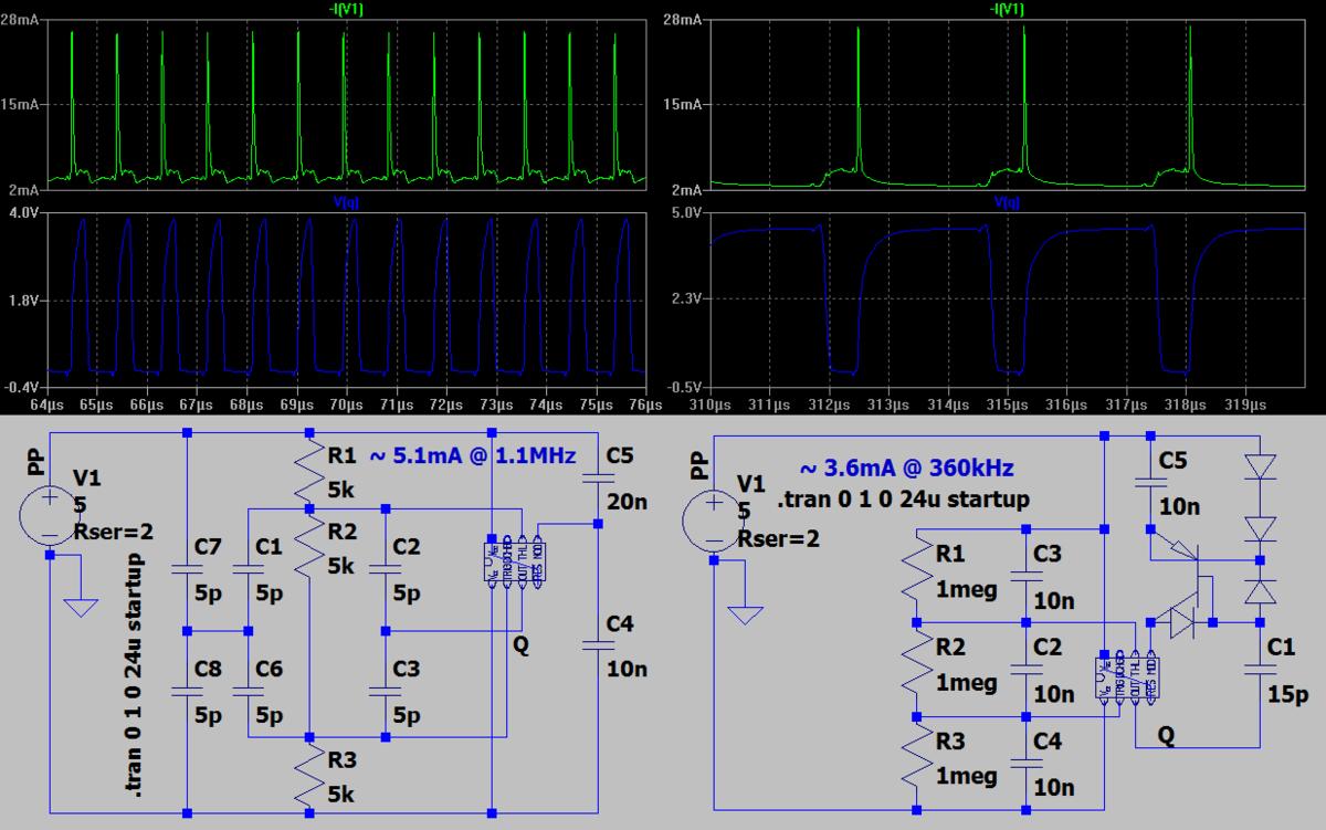

                                ma leidsin veel ühe väikese võimsustarbega impulsside generaatori
