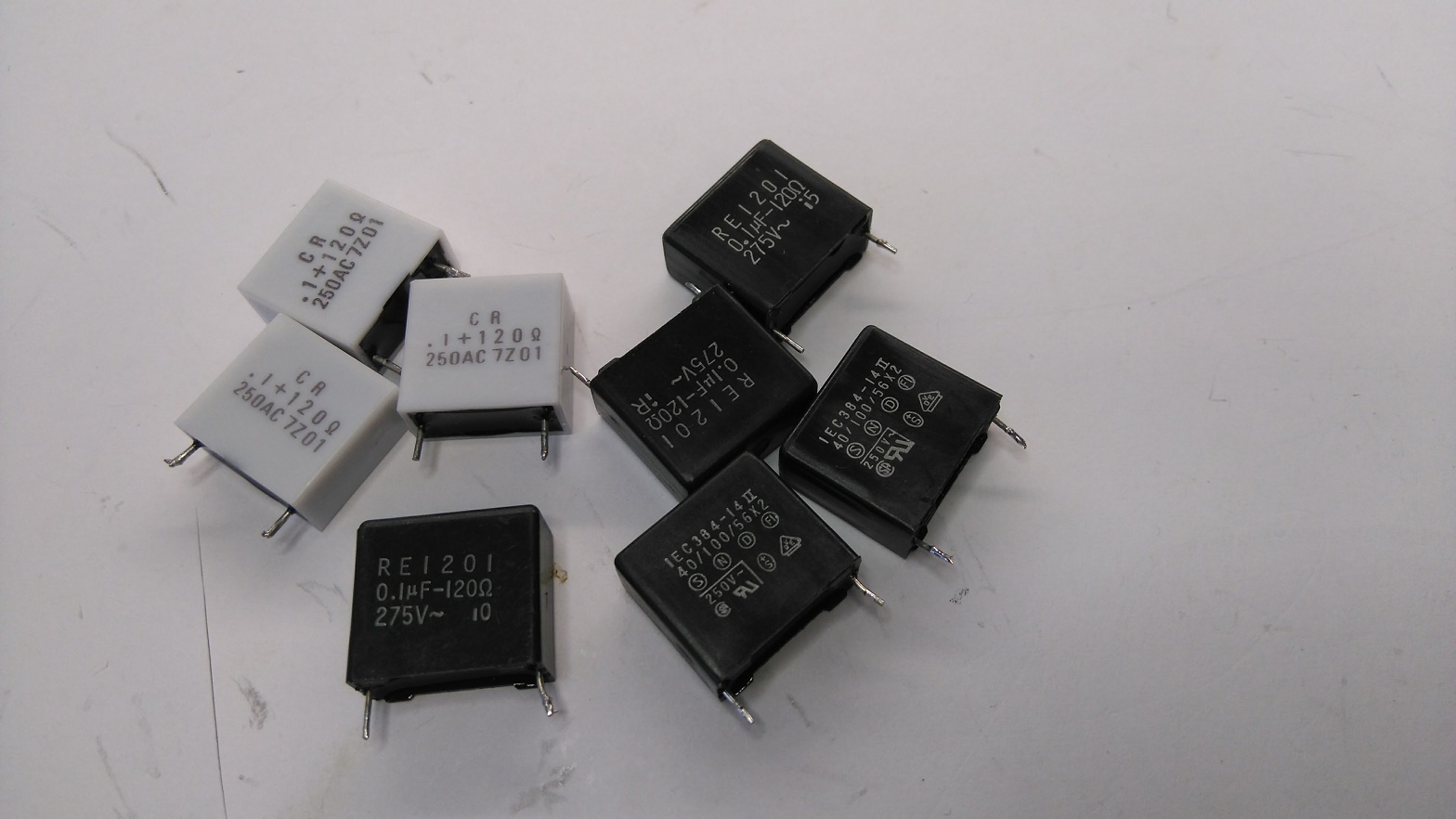

            Huumlahenduslambiga lülitite puhul on väga sagedane LED-ide sähvimine lüliti väljalülitatud asendis. Selle "efekti" kõrvaldamiseks olen alati kasutanud
            RC filtreid või niinimetatud "Snubber". Sellest peaks olema abi ka LED-ide helendama jäämisel. Filter ühendatakse paralleelselt LED lambiga või LED-ide grupiga.
