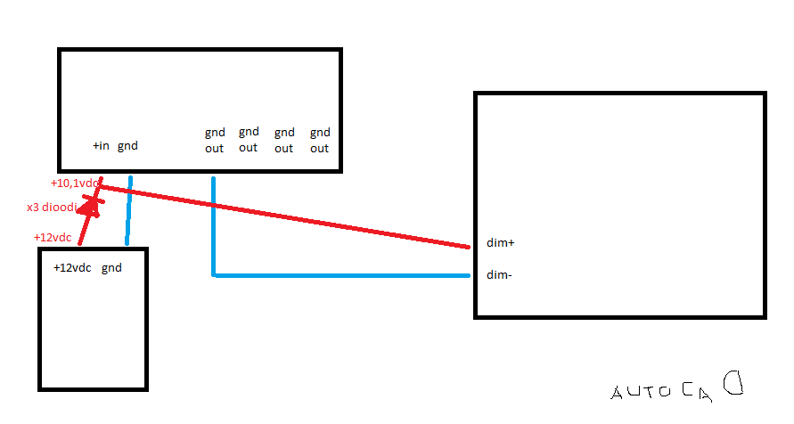

        AutoCAD on sul selge, joonista MW toitekas, dioodid ja ribadimmer, ehk näita, kuidas testisid lihtsalt 10V PWMi mittetoimimist.

            Toiteka ja ribadimmeri vahele ei pane dioode. Sellele jookseb 12VDC ilusti peale.
            Dioodid paned ribadimmeri ja MW vahele (soovitavalt nähtavasti 4tk, pinge peab 100% peal olema max 10V, mitte 10.1V).
            Kuidas siis toimib?

              Vs: 244Hz PWM/0-10v analog -> 0-100kohm takistuseks
              mis selle mõte on? toitekas ju ise saadab pinge välja.
              Proovitud nii ja naa pidi, ei mingit tulemust.
