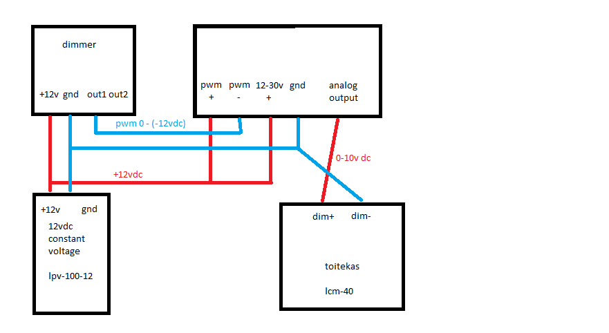

                        Et sulle kallis Waldur lihtsam oleks, tegin autocadiga ka ühe jooniseClick image for larger version

                          Vs: 244Hz PWM/0-10v analog -> 0-100kohm takistuseks
                          Tere hommikust sulle ka!
                          MW'l on olemas PWMiga juhtimine, ju ka. Lisaks on sisemine 0-10V allikas, mida peab maha suruma, s.t samaväärne takistusliku reguleerimisega.
                          Tean, et pelgalt pote DIM- ja DIM+ otste küljes töötas.
                          Väidad, et samadele otstele 10V vahemikus PWMi tekitamine ei toimi üldse?
                            väidan, et, kui toidan dimmerit 10v peal siis saan väljundisse 0 - (-10vdc) PWM signaali, kui ma selle söödan meanwellile dim+ ja dim- siisei toimu mitte midagi- meanwell arvab, et väljundi otsad on lahti ja põleb 100% juures.
                              Järelikult MW üks kolmest dimmimise viisist ei toimi, draiver on katki. RMA ja saada tagasi.
