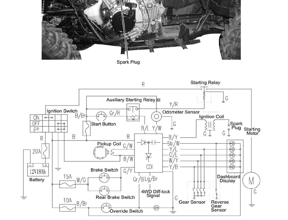

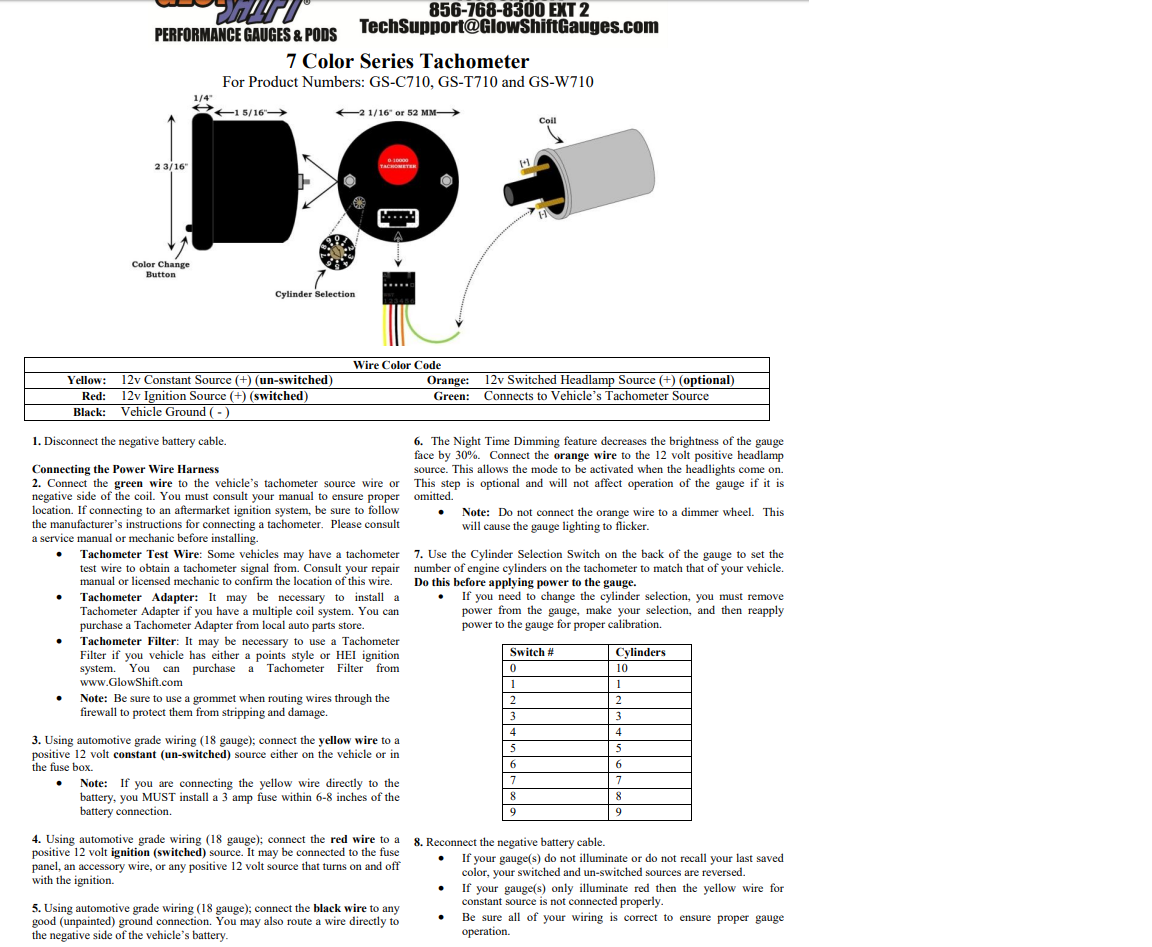

    Kõik juhtmed on arusaadavad, aga segaseks jääb selle tahhoka signaali juhtme paigaldamine.
    Õpetuses on et miinuspoolelt süütepooli pealt, aga kui sinna ainult 1 juhe lähebki, siis see on natukene segadust tekitav. Kui miinus ongi raami küljes, siis ju vahet pole, kuhu raami külge selle juhtme panen (ei arva et asi nii lihtne on).
    Lisan ka joonised paigaldamisesest ja süüteskeemist.

    Tolles õpetuses on natuke kehvasti näidatud, too miinus klemm poolil ei ole tegelikult mass. Vaid seda klemmi lülitab kas katkesti või misiganes massi ja siis tekib säde. Ning tahho saab sealt 12 ja 0 vahel käivat impulssi. ATVl aga on türistor süüde (arvatavasti) mis annab impulsi süütepoolile, mille teine ots on massis juba.
    Seda ei oska ma öelda, kas tollele süüteplokist tulevale klemmile tohib tahhot ühendada

      No sinna CDI juhtmesse B/Y, mis süütepooli läheb, sealt saab signaali küll tahhokas, aga see on jama, sest kui seada 1 silindrile see tahhokas, siis tühikäigupöörded on mingi 5000 rpm. Ilmselgelt ei ole asi õige ja 4 sil siis saab nagu tühikäigu paika. Aga siis jäävad maks pöörded mingi 3000 rpm juurde, mis pole ka õige. Siin ma nüüd olen segaduses ja mõteteta, kuidas edasi. Kuigi tahhokal on ka variant, et saab 1-10 silindrit valida.

              Tahhomeetrid on tavaliselt arvestatud teatud tüüpi süütele. On see siis klassikaline kontaktidega süüde, transistorsüüde, türistorsüüde jne.
              Osadel on lubatud sisendisse vaid kuni 12V impulsid, mis tulevad kommutaatori mikroskeemilt.
              ATV on türistorsüüde, tahhomeetri ühendusskeem viitab pigem klassikalisele või äärmisel juhul transistorsüütele.
              Impulsi kestvus, amplituud on igal erineval juhul erinev. Teinekord saab asja, kui kasutada tahhomeetri signaali ees RC ahelaid.
              Punkt 7 - lüliti peab vastama silindrite arvule. Juhendis pole ka öeldud, mitmetaktilisele on mõeldud, siis tuleb lüliti panna teise asendisse põhimõttel, mitu sädet on ühe väntvõlli pöörde kohta või siis katsetada.

                asi nüüd siis selgem. Kuna süüte süsteem on üles ehitatud nii, et pulss (signaal tahokale) peaks tulema hoopiski positiivsest otsast, kuna aga tahokas on mõeldud signaali ülesse korjama negatiivsest otsast, siis üsna tõenäoliselt ta õigeid numbreid näitama ei hakka.

                PS tahoka sain tööle kui võtsin signaali Pick up coililt B/W juhtme alt...2 sil paigutusega tahokal siis nagu pöörded ei kõigu kuigi tühikäik on natukene palju kuid piiraja tuleb nagu on märgitud tehase andmetes....
