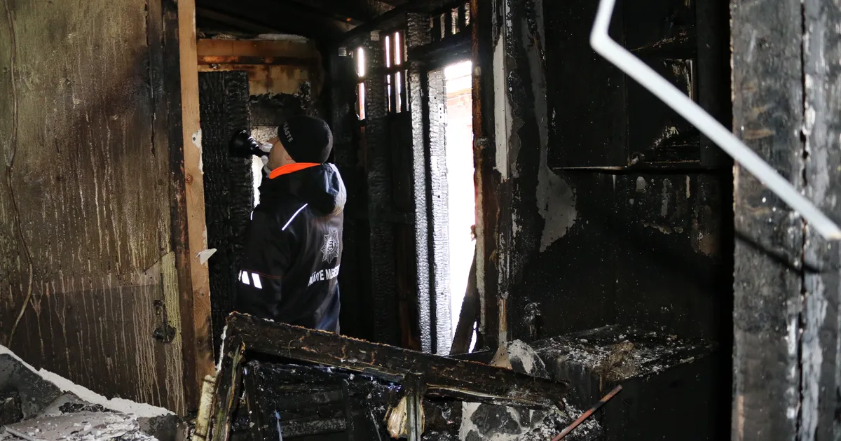

    Handymann palub tagasi tuua Rawlink, art.69081 akulaadijad, mis on konstrueerimisveaga ja põhjustanud mitmeid tuleõnnetusi.
    Pärnu maakonnas põhjustas auto akulaadija kaks põlengut, toode tunnistati ohtlikuks ja on müügilt eemaldatud, müüja ostab kõik laadijad tagasi.
