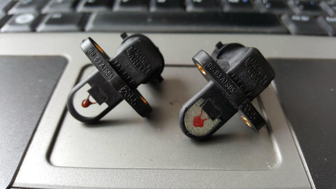

    Vasakul originaal, paremal moditud. Ise ei suuda muud mõelda, kui jalad jäävad paika ja NTC vahetatud/lakitud?/vaiguga täidetud. Anduri plastikut füüsiliselt kahjustamata lahti ei saa. Seda ütles, et vaik on spets toode, aga kaldun arvama 5min epo. NTC ei tohi niiskusega kokku puutuda, õige?
    Kogu asja mõte on panna ECU arvama tegelikust madalamat temperatuuri ja saavutada mõnevõrra rikkam segu.

    On d anduris mingit elektroonikat üldse? Või on kogu see plastmass kest lihtsalt NTC anduri nö hoidik? Igatahes kunagi sai monopritse taoline andur tavalise plokki keeratava vee/õhutembi anduriga asendatud. ( Seal küll oli graafik sama ning jäi toimima ilusti.) Variante on erinevaid, osta mingi NTC ja joota näiteks originaali asemele-koivad on neil ju ikkagi vasest. Või sokutada sobiliku takistusega mingi muu temp andur sinna asemele.
        Ei ole seal rohkem midagi sees. Eks sellega tegeletakse ikka, NTC vahetus tundub visuaalselt kõige viisakam.

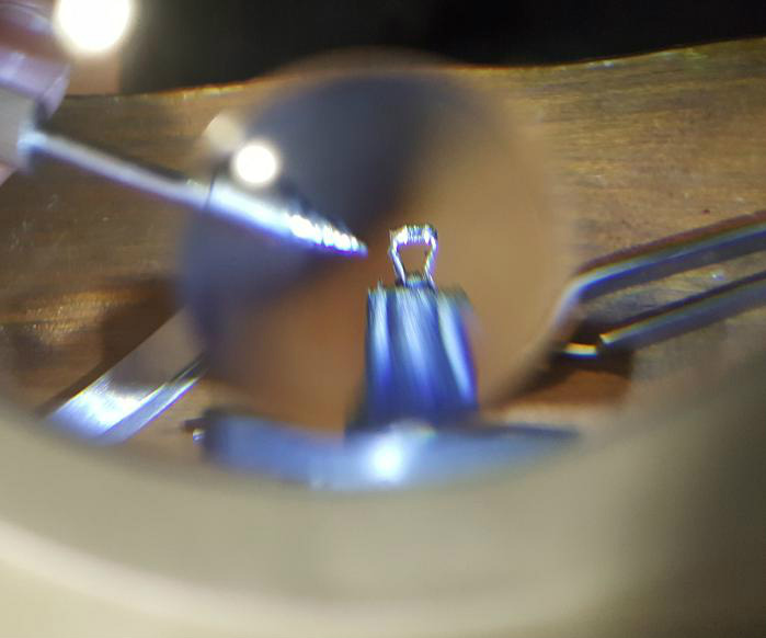

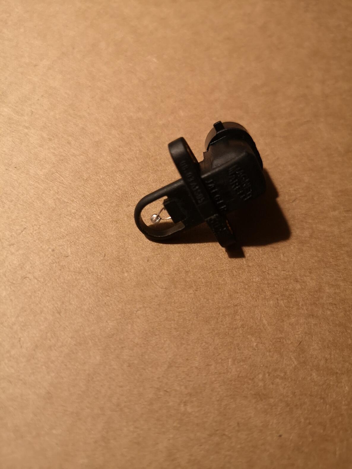

        Nokitsesin katte maha, peale vaadates saab jalad paika jätta ja elemendi lahti joota/ära vahetada. Aga see paistab minu oskuste jaoks liiga peen töö.
        Küsimus ka, mis see kate võis olla, et enam vähem teaks taastada, tundus savine?

          Eks see keraamiline kate oli, aga see ei pea olema funktsiooni mõttes keraamiline, oluline on et kate juhiks sooja ja peaks vastu suurele lähes 100% niiskusele.

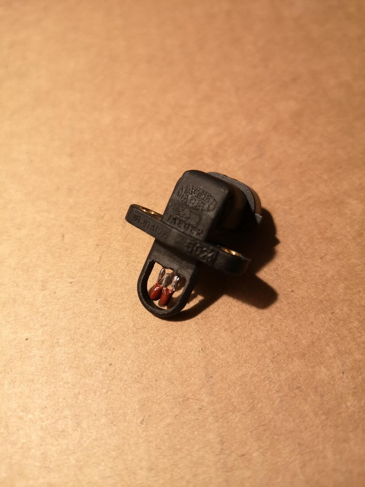

                        Selline ta sai, käepäraste vahenditega kodustes tingimustes. Väga ilus just ei ole, liiga peen näputöö. Proovida pole jõudnud. Ehk kellegil on idee, millega joodetud jalad katta?

                          "Moment" liimiga või kuuma liimiga. Kõige lihtsam. Ise teen nii, kui soov asi niiskuskindlaks teha

                            Selline on ka hea.

                              Kas see vedel teip jääb kuivades silikooni sarnaseks, kummitaoliseks ja seda saab vajadusel noaga lõigata?
                              Kunagi oli aerosilikoon, see pandi vedelana ja imbus hästi pragudesse. Näiteks LNB-de metallkesta pooled tihendati veekindlaks.
