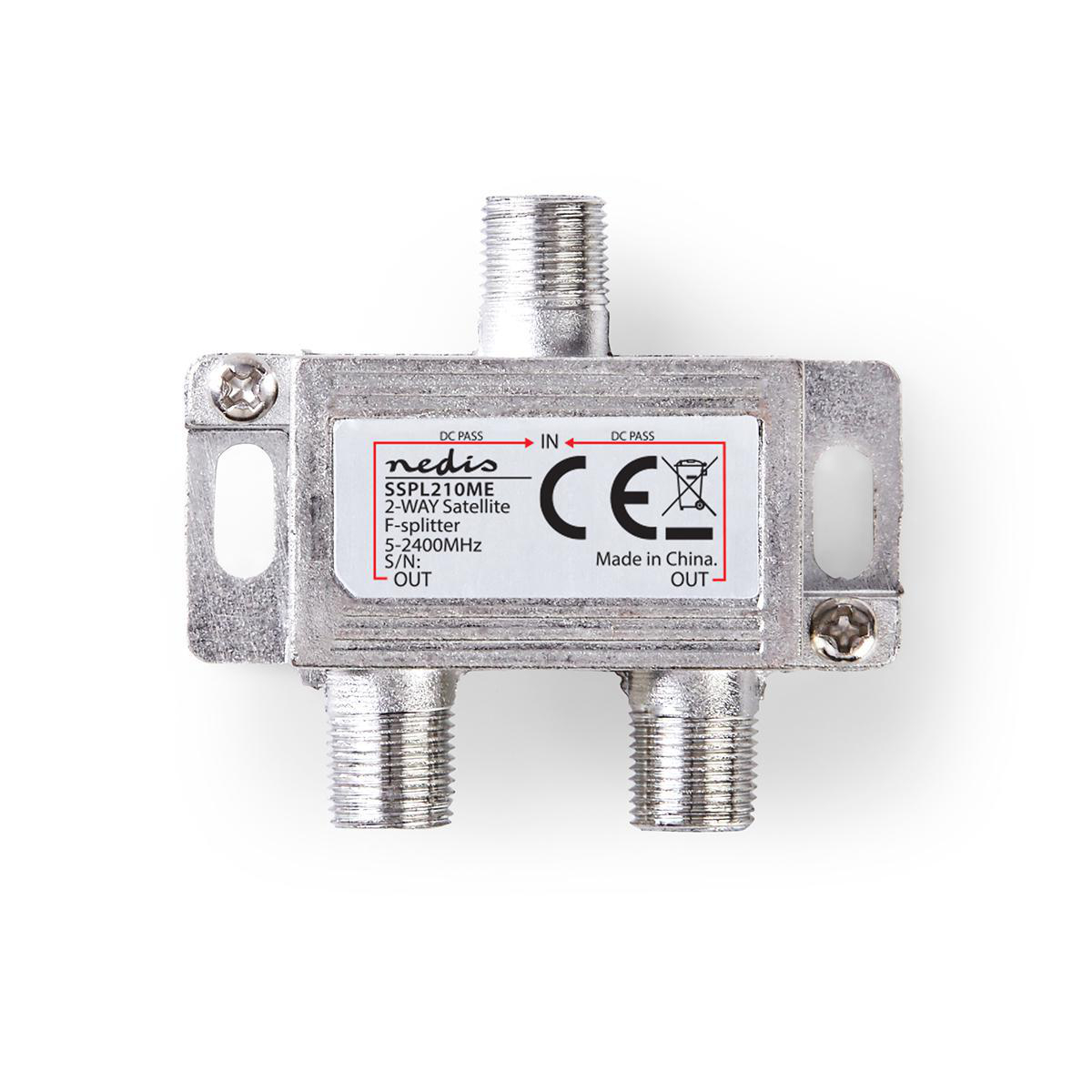

            Aga kui ma tahan kaht digiboksi kasutada, siis ei saaks see võimendi läbi jaguri ju antenni toita kahe digiboksiga.
            On ka selliseid jagureid, mis lasevad toite läbi, vanasti olid neil peal mustade joonte asemel punased.
              Punane joon ei tähenda alati, et toidet läbi laseb.Märge DC Pass tähendab seda aga kindlasti.
              Nt.:
              2-way, splitter, 5-2400mhz, 6.5db, sspl210me, nedis, 2way, 52400mhz, 65db, 2, way, 5, 2400mhz, jagur, deliteli

                Tõenäoliselt mul see DC pass jagur ongi, vist isegi see sama oomipoe oma. Sealt ma kaablid ja otsikud tellisin ka.
                Okei, kui on digiboksi enda toide ja DC pass ja antennivõimendi mis töötaks digiboksi toitega. Kas aga kas kaks digiboksi mõlemad oma toitega konflikti kuidagi ei satu selle jaguriga? Või on digiboksid nii disainitud, et jaguritega saab nende kõikide toiteid liita võimendi jaoks, et võimendi saab oma 5V sealt jagurist kätte ja tal ükskõik, kummast boksist see tuleb või isegi kui korraga tuleb mõlemast toide peale?
