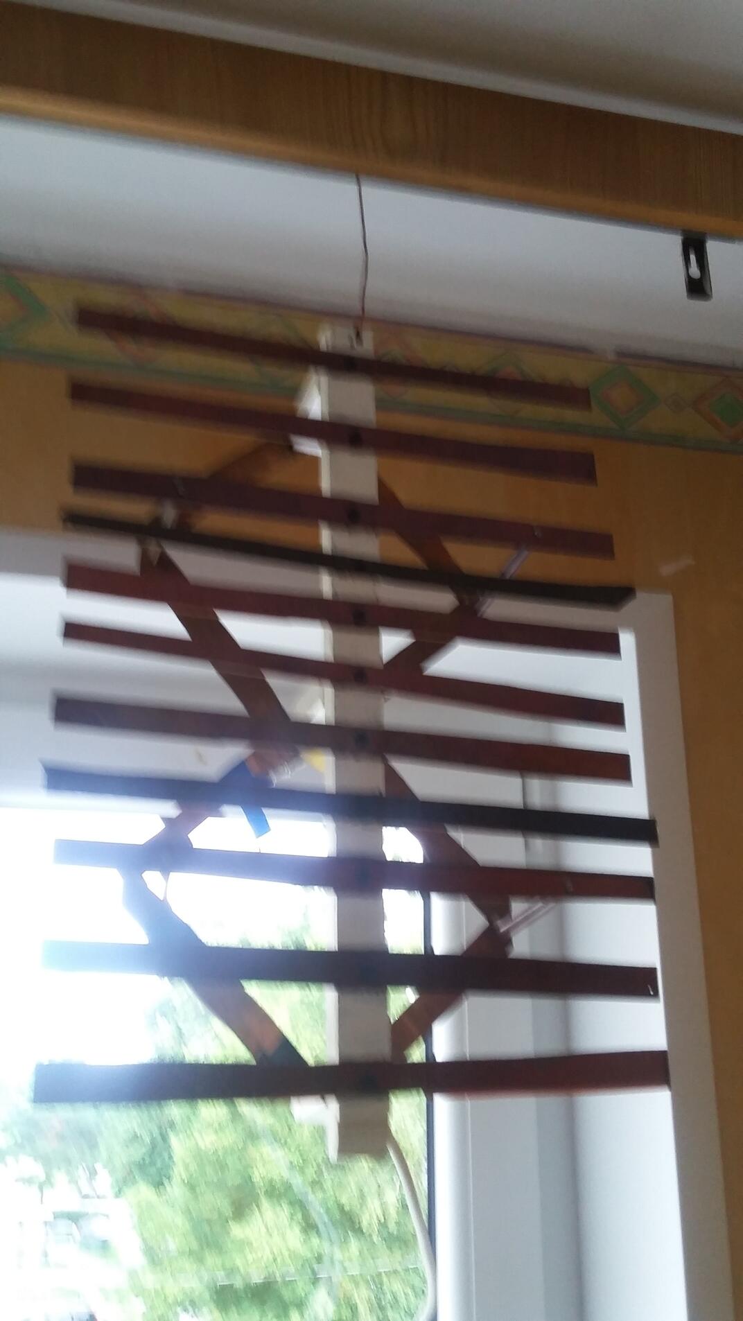

    Ehee. Miks ma peaks akent vahetama: see just pandi, üle 700 EUR-i. Ja ilmselt on uued aknad kõik sellised, Ühistuga pole ilmselt probleemi: antenn on vastuvõtusuunas 100 mm paks, mahtus kehasti akna ja kardina vahele ära. Vanasti nimetati siksak-antenn; kaks fooliumist ruutu (külg 180 mm) nurkapidi koos . Sinna läheb ka kaabel. ja taga reflektor 100 mm kaugusel ( ribad 300 mm). Väga hea antenn, laia ribaga, ei vaja sümmetriseetimist, lihtne ehitada kõikvõimalikust kolast. olen aastakümneid kasutanud nii meeter-, kui detsimeetrialal. Puuduseks võib olla lai suunakatakteristik. Väljas akna küljes tuleb probleemiks kinnitus. olen maja selle seina juures näinud väga võimast tuult.

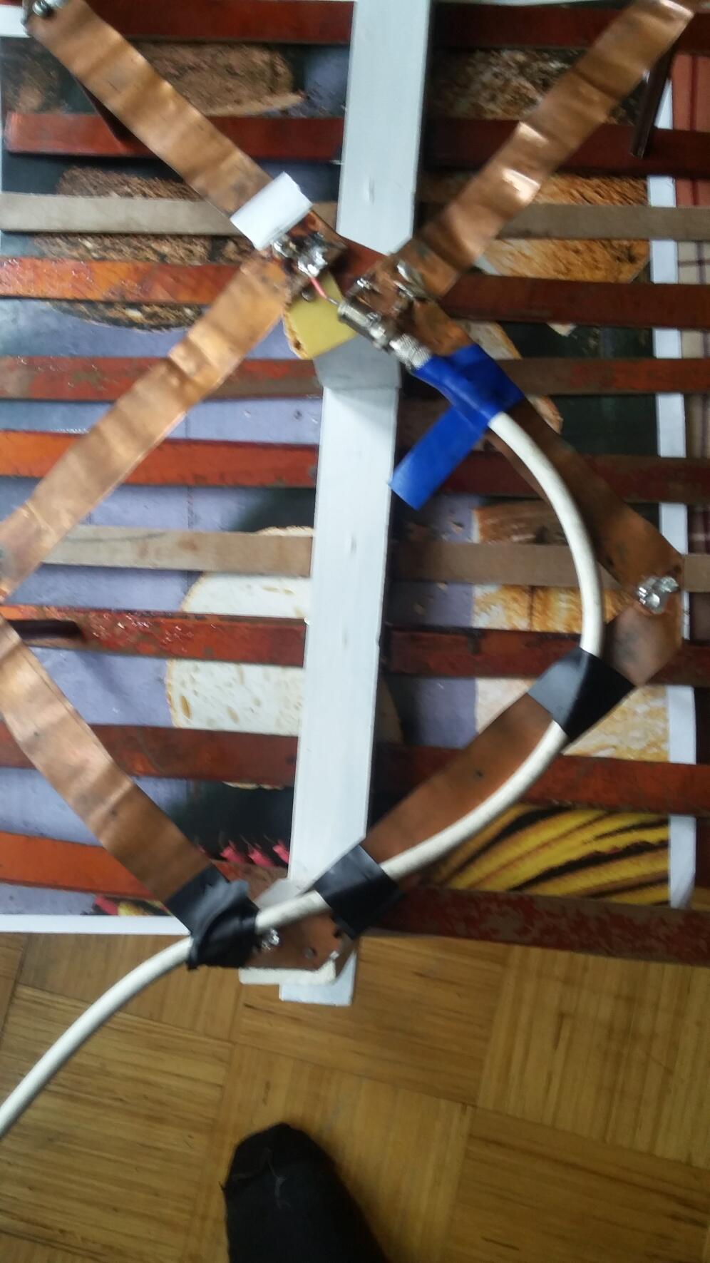

              Tegelikultrehkemdamise kõrgemale sagedusele. Tegelikult piisavalt laiade fooliumiribade korral on sagedusriba lai: mul töötab vabalt ka üle 600. Kaabel tuleb ühendada ruutude nutkade külge ja kaabel koos isolatsiooniga siduda tihedalt selle ruudu kus on varje ,kahte külge mööda alla/üles. Sellega saavutatakse kooskõlastus 75 oomise kaabliga samuti laias sagedusribas.
              Penosse suhtun kahtlrvalt: selle dielektriline läbitavus on õhust erinev ja võib häälestust muuta. Aga katsetada tasub. Lisan pildid.
              Levi on paranenud ja stabiliseerunud ja kohati tuli Soome läbi klaasi ka. Üllatus oli, kui antenn sai tõstetud poolenisti aknast kõrgemale, on Soome pilt juba mitu päeva täitsa korras. Kahjuks see uus telekas ei näita signaali nivood: on vaja leiutada. Click image for larger version

                    Eks ma proovin üllatavate tulemuste valguses. Aga antenn on aastakümneid hästi teeninud ja järeltegemisel jälgige kaabli tagasipoole tulekut! See on asja idu: kaablisobitusl laias sagedusalas. Kui penoga proovitakse, oleks huvi tulemuate kohta. Nagu piltidelt näha, saab antenni igasugudustest jääkidesl

                              Nonii, loomkatseid tehtud: vihmasel ilmal on levi stabiilsem. Ootamatud tähelepanekud: signaal tuleb ka läbi klaasi, kui anrenn ei ole vastu klaasi. Veel oli tähelepanuväärne, et antenni liigutamine üles/alla ja vasakule/paremale muudab signaali näitu tunduvalt. Kahtlustan siin oma maja kahte kõrvaltiiba, mis arvestades Soome suunda võivad peegeldades põhjustada interferentse ja seega signaali isegi nulli kukkumise.
                              Sagedustel 514 kuni 674 MHz suurt vahet ei olnud. Ilusa ilmaga võib selles sagedusvahemikus olla eri sagedustel signaal 0-100.
                              Praegu on signaal korralik kui antenn on seal nurgas nagu pildil. Eks ralvel ja kevadel saab veel näha midagi uut. Aga selline antenn on end aastakümneid õigustanud.
