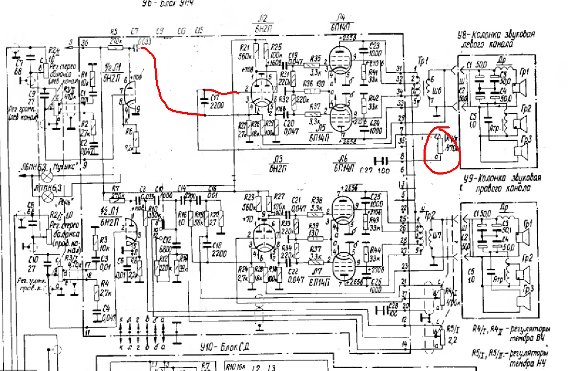

    Kunagi sai soetatud nõuka-aegse meistrimehe Estonia Stereost tehtud lampvõimendi. Kohutav juhtmete räga, jubedad jooted, kõik poted ragisevad hirmsasti ja jupsivad jne. Mõtlesin, et roogiks kõigest ebavajalikust puhtaks ja paneks korralikku kasti.
    Sellel on helitugevus pote kahe lisa väljaviiguga läbi kondede maha. Kas sellel on mingi sügavam idee, või võib seda ignoreerida ja panna uus pote vastavalt kontaktidele 9 ja 11? Kas see 27ne konde heli sisendis on ka vajalik?
    Bassi pote võib vist lihtsalt välja võtta?
    Kõrgetel peaks vist ühendama kontaktid 7 ja 35, 21 ja 37?

        Üldiselt võib selle tämbrite osa kõik puhtaks teha ja lasta C7 ning C8 otse järgmise astme katoodile. Esimese poteka võib ka normaalse suurusega (10kOhm) ja ilma toonkompensatsioonita panna ja balansi üldse ära jätta. C5 ja C6 võiks ka eemaldada, siis hakkavad kõrged ka normaalselt läbi käima.

          C7(ja C8) läheks siis L2(6P2N) katoodile jalg #4?
          Kas nii nagu pildil?
          Tegelikult poleks vist ka paha saada mööda kogu sellest "kõne/muusika" filtri värgist. Praegu on see lüliti fikseeritud "muusika" peale
              Mitte päris nii. Tundub, et skeemil on kaks C7 ja C8, ma mõtlesin neid, mis võimu plaadil on väärtusega 0,033. See kõne muusika läheks ka muidugi koos mõlema potega maha. Katood on jah see 4-ga tähistatud aga sinna peaks kondakast otse signaali laskma.

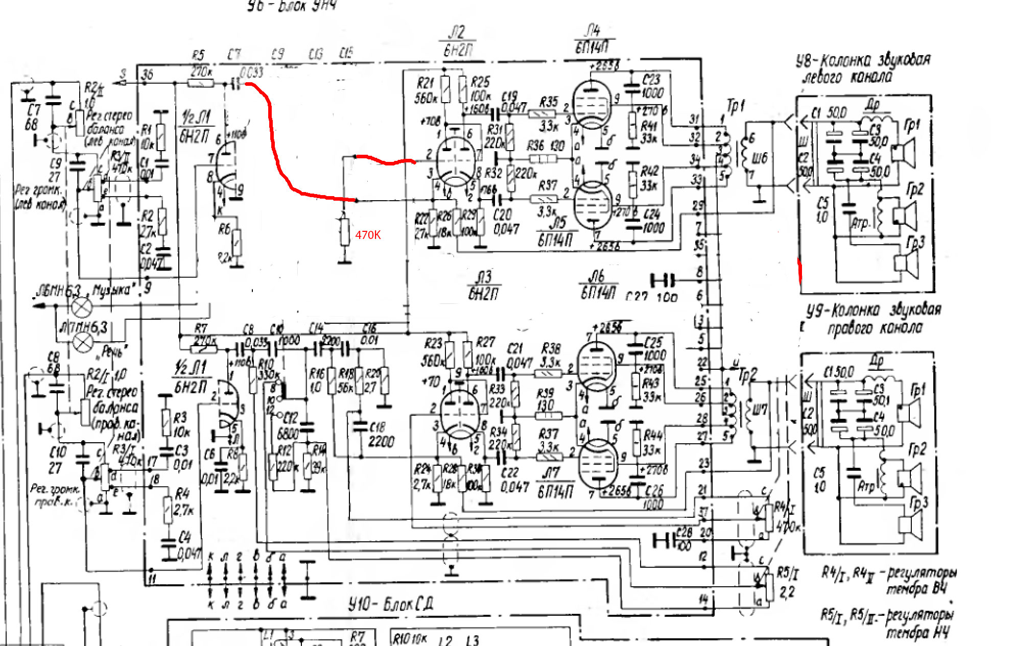

                Praegu on selline. Kõrgete pote asemele panin 470K takisti, muidu moonutas hirmsasti.
                Kõla on päris nauditav.

                  Võre on ju täitsa õhus, C17 ülemine ots (lambi võre) peab kuskilt vastu maad minema, muidu on selle lambi reziim paigast ära.
                  Kui tämbreid reguleerida ei taha, siis on esimene aste suht mõtetu. Teise astme sisendiks tuleks võtta ikkagi võre, katoodile signaali andes on sisend kohatult madalaoomiline.

                    Praegu tuleb signaal esimese astme anoodilt läbi C7 ja siis veel läbi C17 võrele ja otse katoodile. Maha saab võre läbi lisatud(asendatud R4 I ja II ) 470K takisti ja C27/C28 100.
                    Kas see hea lahendus on ei tea, aga heli on OK.
                    Katoodi jalg on siiski #3(näpukas!).

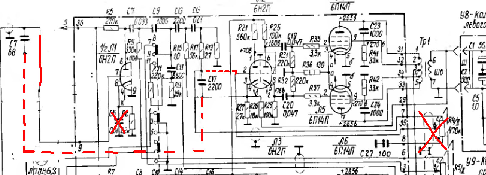

                      Tegelikult panin ikkagi natuke mööda. Katoodile 3 ei ole vaja midagi ühendada, C17 tuleks maha võtta ja C7 peaks tulema otse võrele 2 ning võrelt maha peaks minema umbes 1M takisti, midagi sarnast nagu see kõrgete pote aga ilma C27 kondeta. A1-l on selles osas ka muidugi õigus, et võimendus võib liiga suureks osutuda ja võibolla esimest astet pole üldse vaja.

                        Kui keegi viitsiks seletada, mis praeguse lahenduse juures hästi pole? See on sarnane esialgsele disainile - ainult osad filtrid välja võetud.

                          Lambi võrel peab olema alalisvoolu ühendus maaga, muidu reziim ujub jumal teab kuhu.
                          Signaal tuleks anda teise lambi võrele nii, nagu Moi juba kirjeldas. Katoodil on juba niigi üldine tagasiside ja sinna paraleelselt võrega midagi lasta on üsna kahtlane.
                          Võib selguda, et esimest lampi pole vaja, sest võimendust on ilma tämbriregulaatorita juba piisavalt palju. Ehk siis helivaljuse regulaatori väljund esimese lambi võre asemel teise lambi võre külge. Esimese lambi eemaldamisel peaks jälgima, ega teise lambi toide paigast ära ei lähe.
                          Praegu on esimene lamp koormatud väga madalaoomiliselt.Teise lambi võre on eelpingeta (alalisvool) ja lisaks on vahelduvvoolu mõttes katoodiga koos. Ma ei kujuta ette, milline see sageduskarakteristik antud juhul olla võiks, ei tundu tõenäoline, et see on midagi ilusat.
                            C17 on ka osa filtrist. Viska see välja. Ma kasutaks ka esimest lampi ja tagaside võtaks 1. lambi ilma kondekata katoodile. Tagasiside takistit saab muuta ja väljundtrafol on 2 väljundotsa, et saada vajadusel negatiivne tagasiside.
