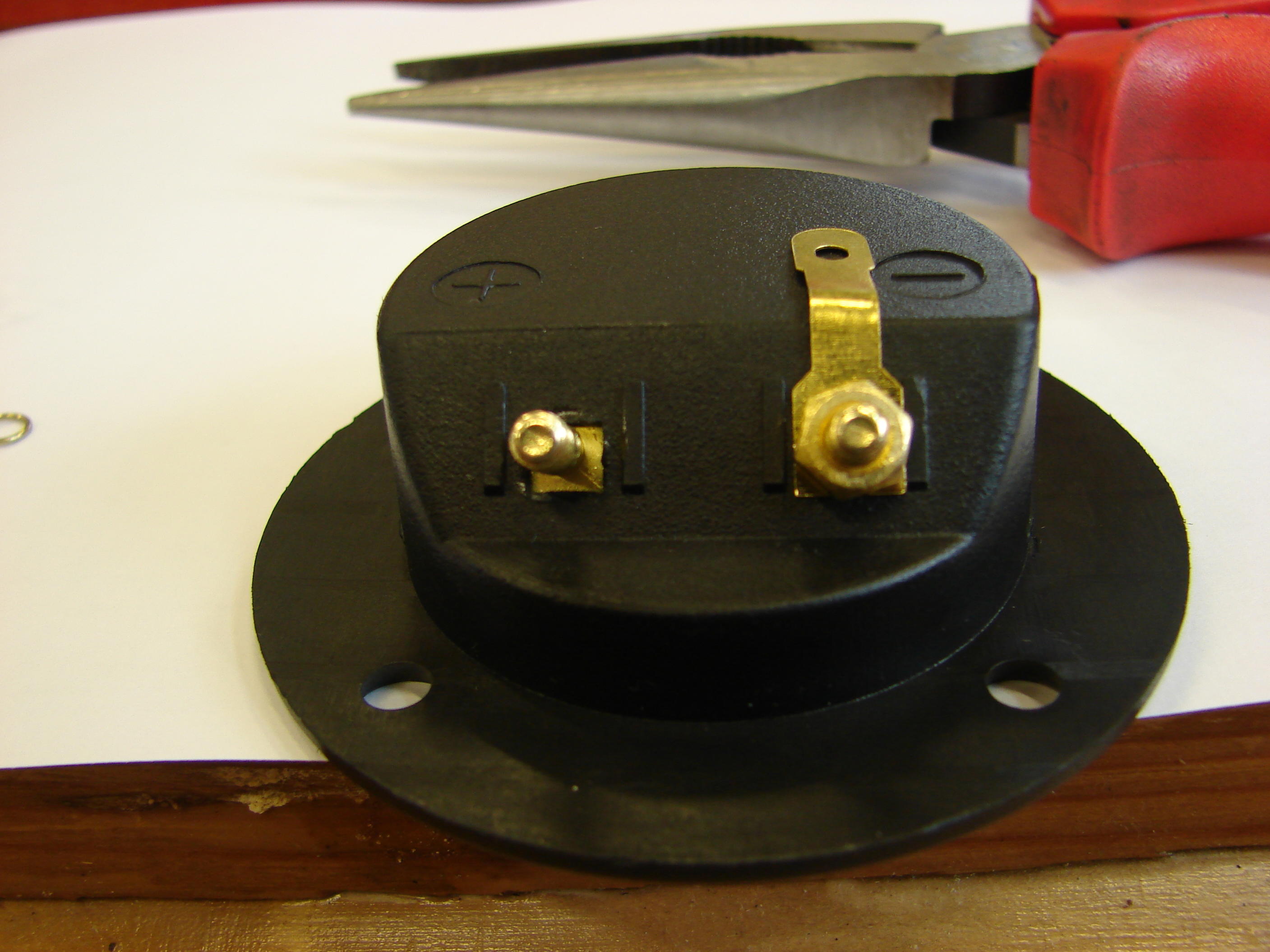

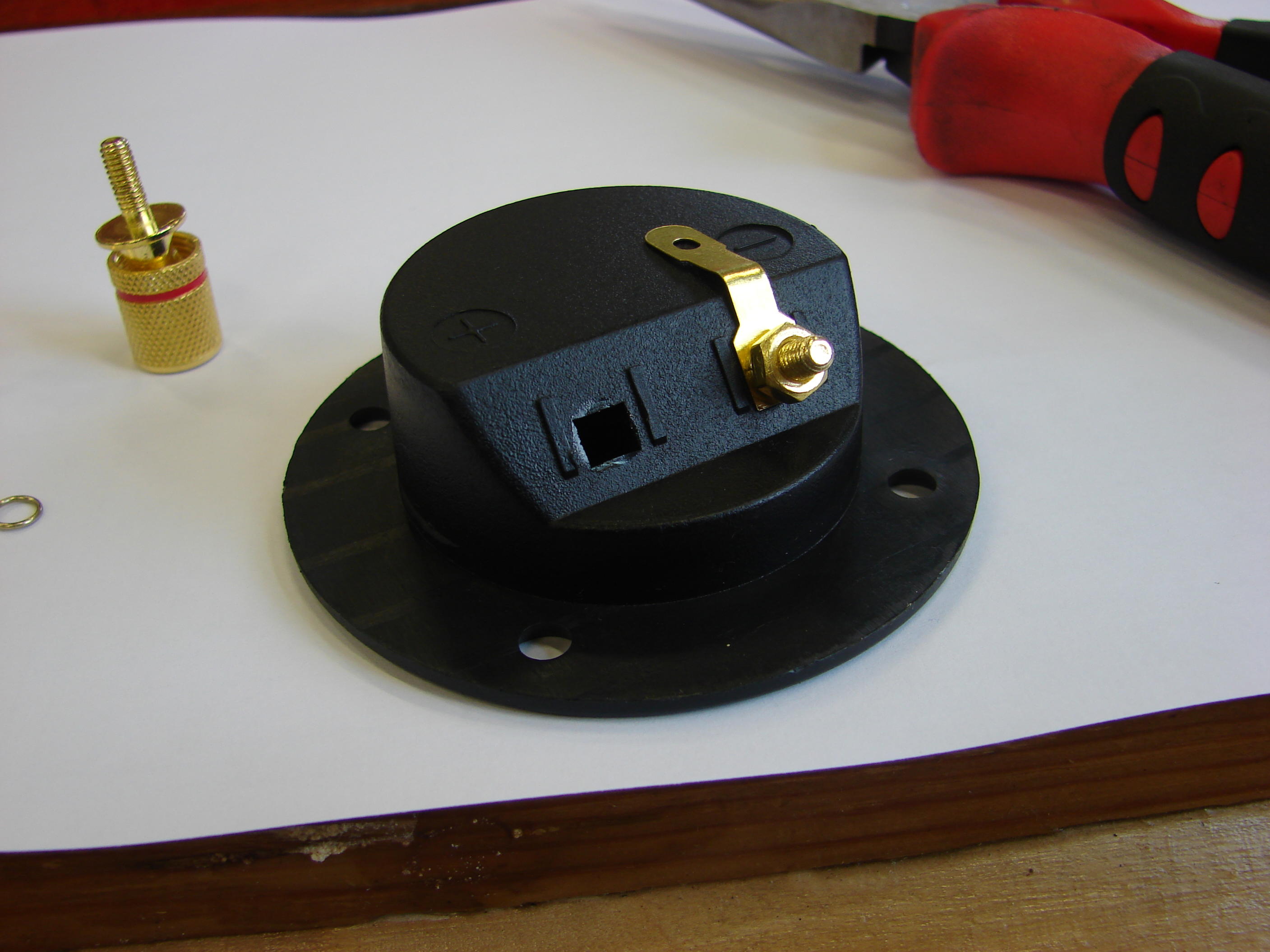

    Ehh, kuidagi üle kännu ja kivi läheb see projekt.

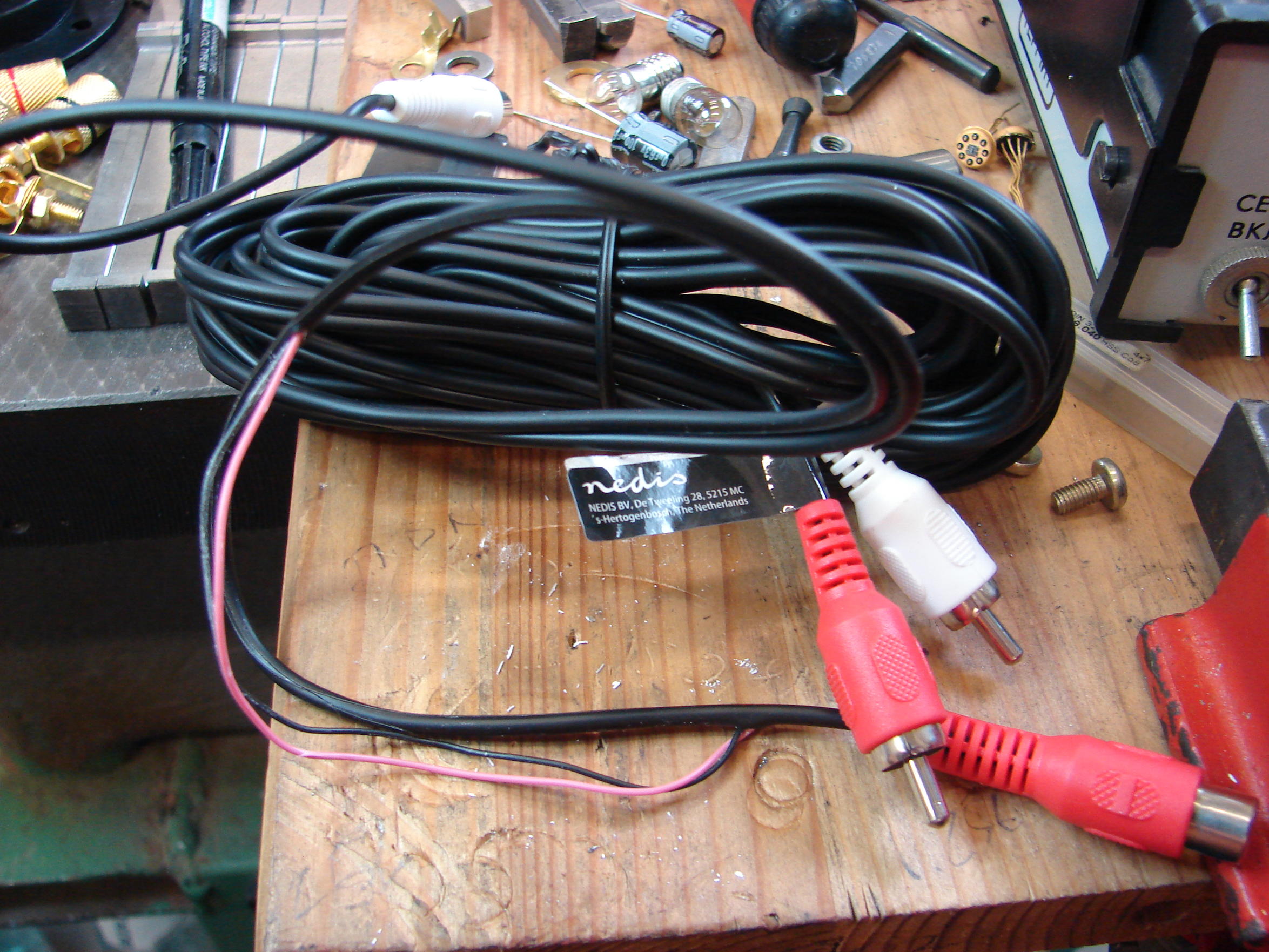

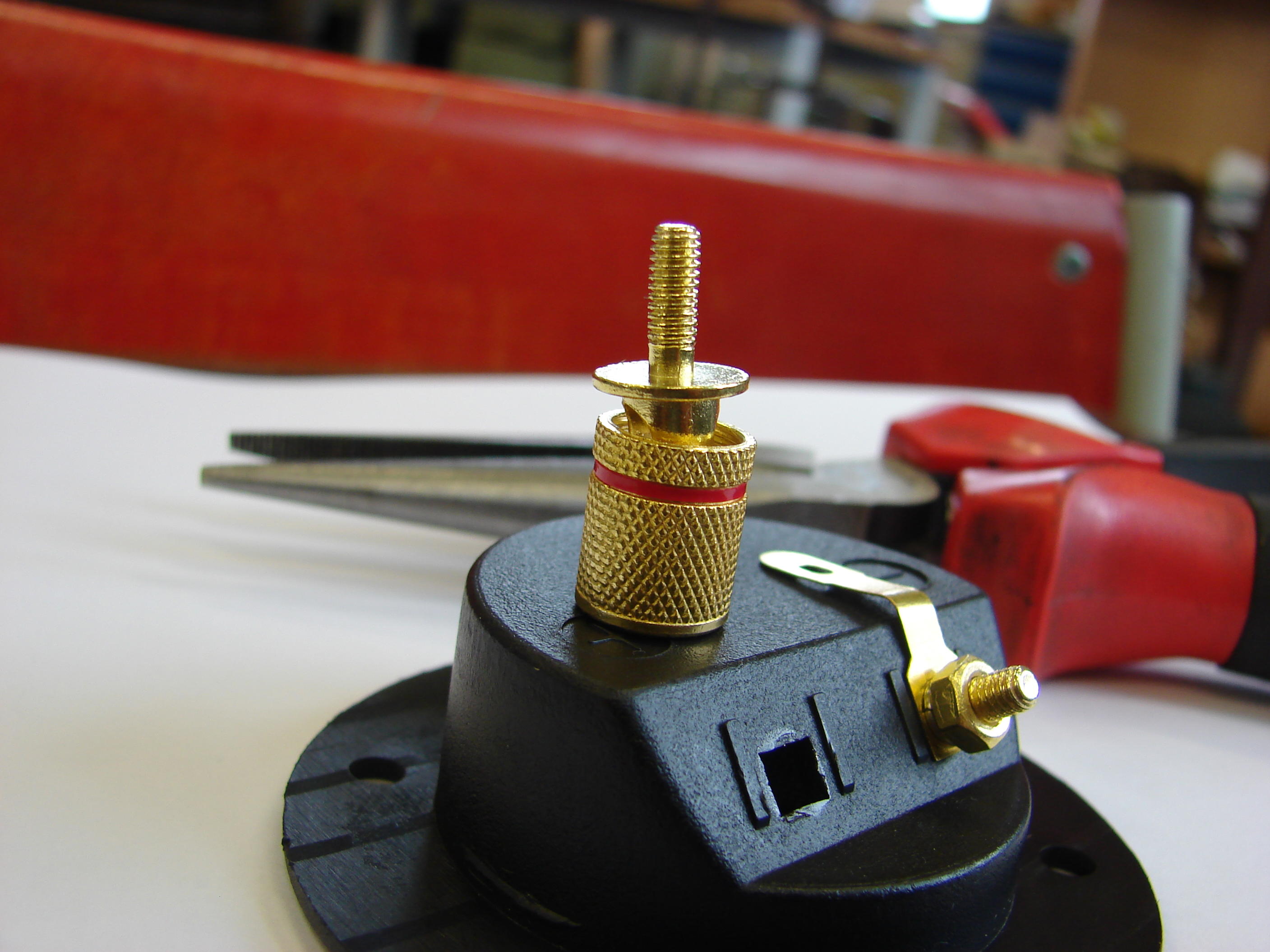

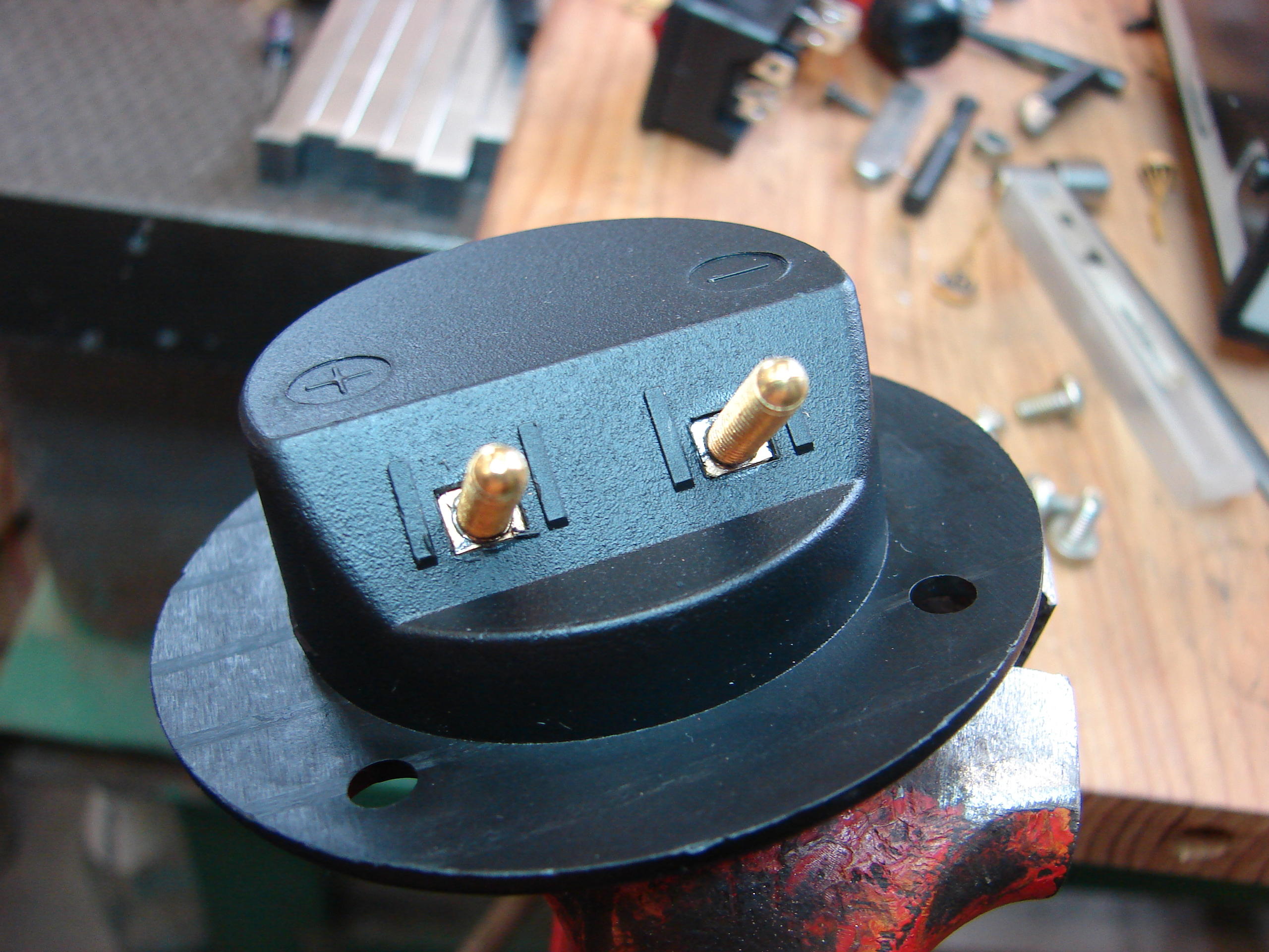

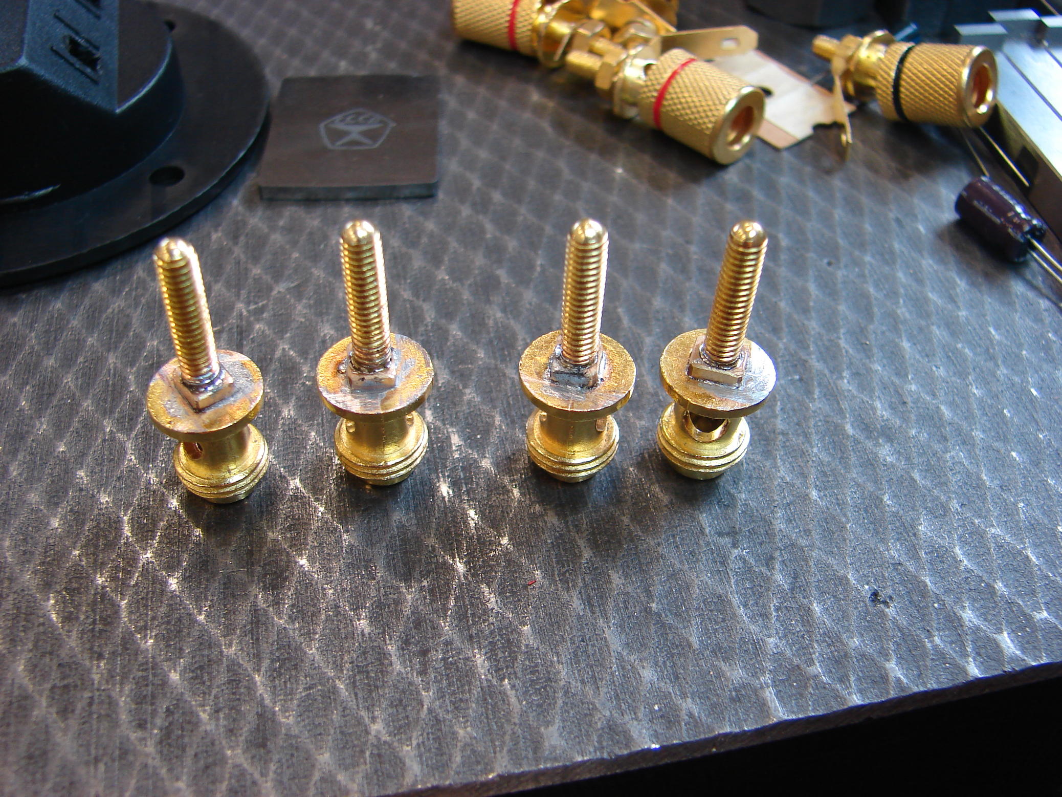

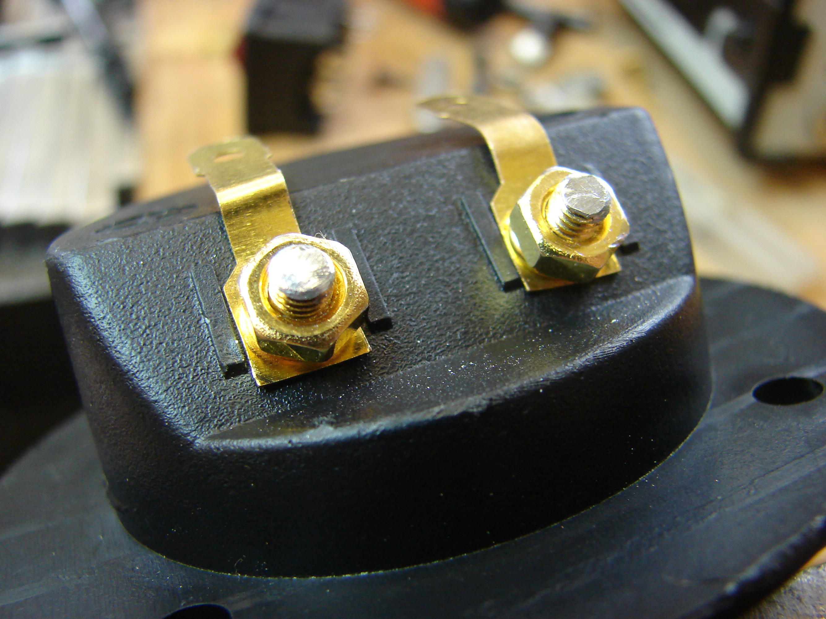

    Ostsin nimelt kastile juhtmeterminali, et kui aktiivkastist siiber saab siis viskan võimu tagant ära ja tarvitan passiivsena.
    Sõnnik kuubis. Bananaklemm on ümmargune, ava plastikus kandiline, Keere on nii logu, et ilma erilise vaevata tuleb mutter maha.
    Sealjuures mutrit keeramata. Parempoolne pilt ei ole silma, meele ega optiline pete. Nii ongi.

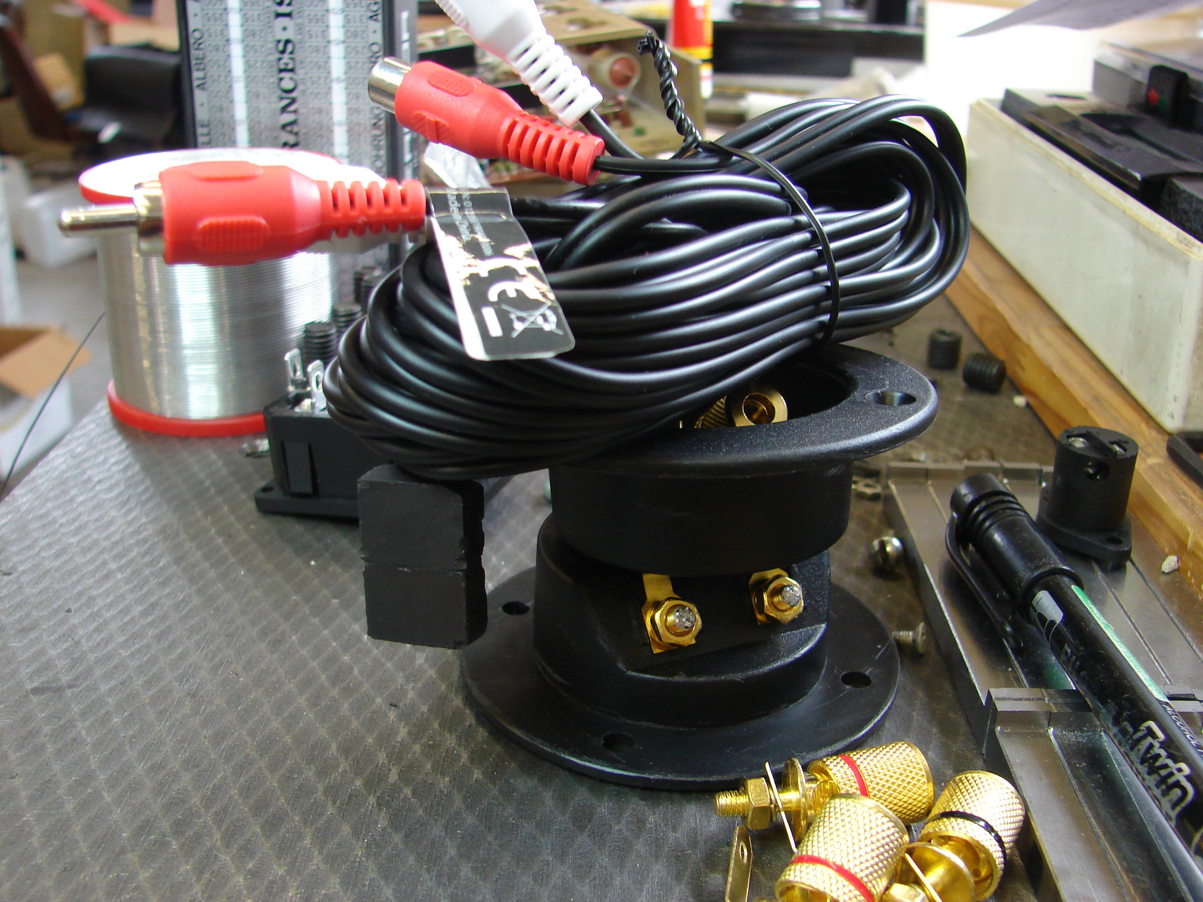

    Türbel küll milline kuradi vaestemaja meil ikka on, ei ole normaalset RCA juhet, ei ole normaalset juhtme terminali.
    Ma ei julge Visatoni oma ka enam tellida kuigi alguses oli selline plaan. Sai olemasoleva kasuks otsustatud kuna on
    väiksema läbimõõduga ja oli ka sobilik toosifrees olemas.

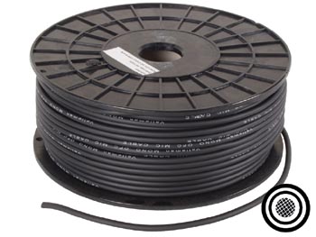

      Ära pahanda, on küll päris normaalset kaablit saada mida kasutada RCA juhtmeteks. Juba aastaid kasutan ja ka sõpradele kaableid teinud ja pole mingit probleemi,, väga hea lahendus ja on ka üks 5 m. komplekt olemas ja töötab laitmatult. On müügis sümeetrilist ja ka ebasümeetrilist kaablit, vastavalt vajadusele.
      symmetrical, microphone, cable, 2, 0.34mm, 6mm, black, sümmeetriline, mikrofonikaabel, must, kab0607, 034mm, simmetrichnyiy, mikrofonnyiy, kabel, chernyiy, rullikaablid, kabeli, v, katushkah, rolls
      mic105bk, rullikaabel, mikrofonikaabel, 1, 0.5mm, must, pro, 0.5, black, price/m, stranded, microphone, 05mm, 05, pricem, cable, velleman, mikrofonnyiy, kabel, chernyiy

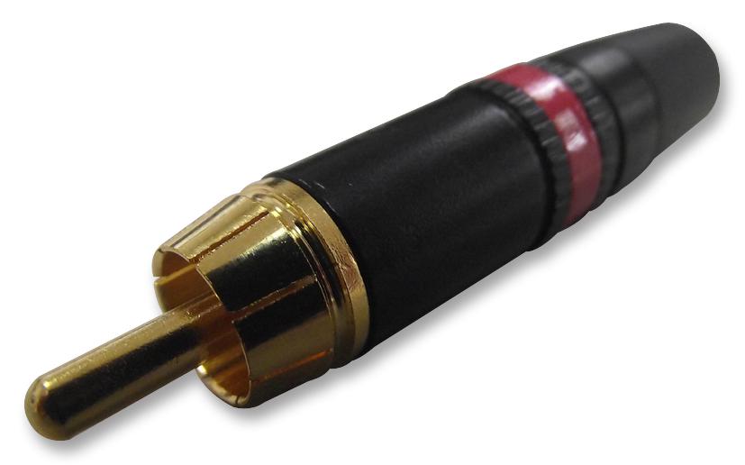

      Nende pistikutega,
      rca, plug, metall, red, neutrik, nys373-2, pistik, punane, 4632886, audio, ja, video, ühendused, nys3732, nys373, 2, shteker, metallicheskiy, krasnyiy, uhendused, audio-, connectors, i, razyemyi

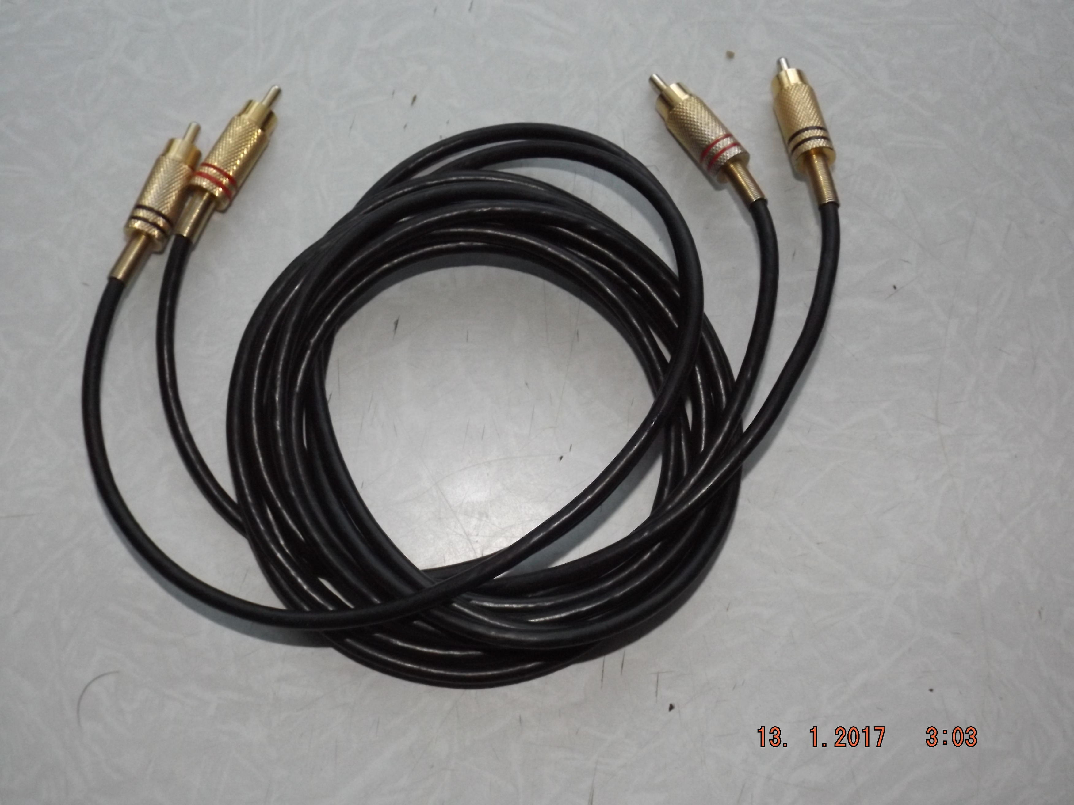

      Mul on kõik aparatuur mikrofoni kaablitest juhtmestikuga ühendatud ja laitmatu rida, ei kurda, et midagi ei sobi või ei töötaks, pikkused täpselt nii tehtud nagu vaja. Päris normaalne värk!Click image for larger version

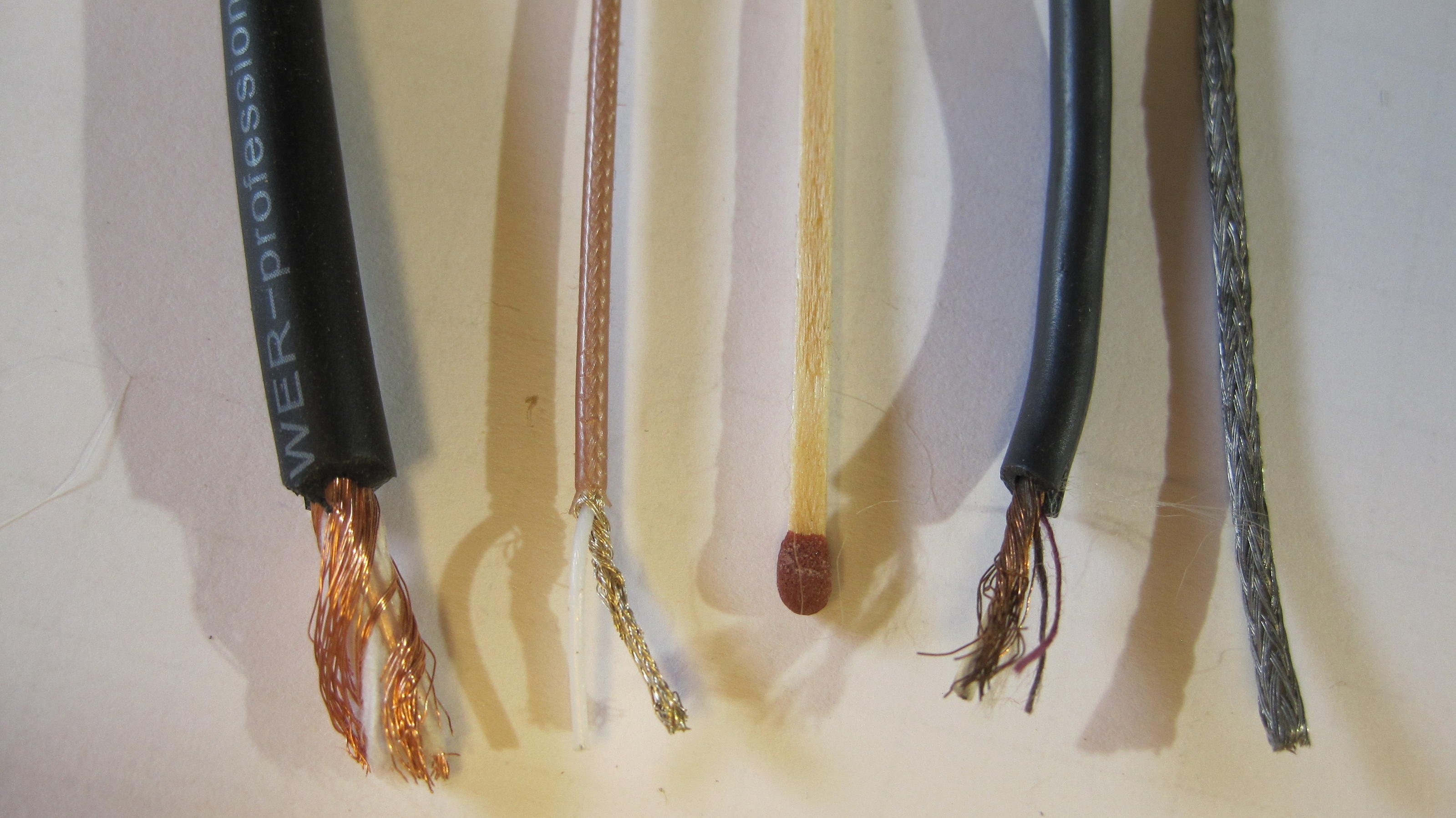

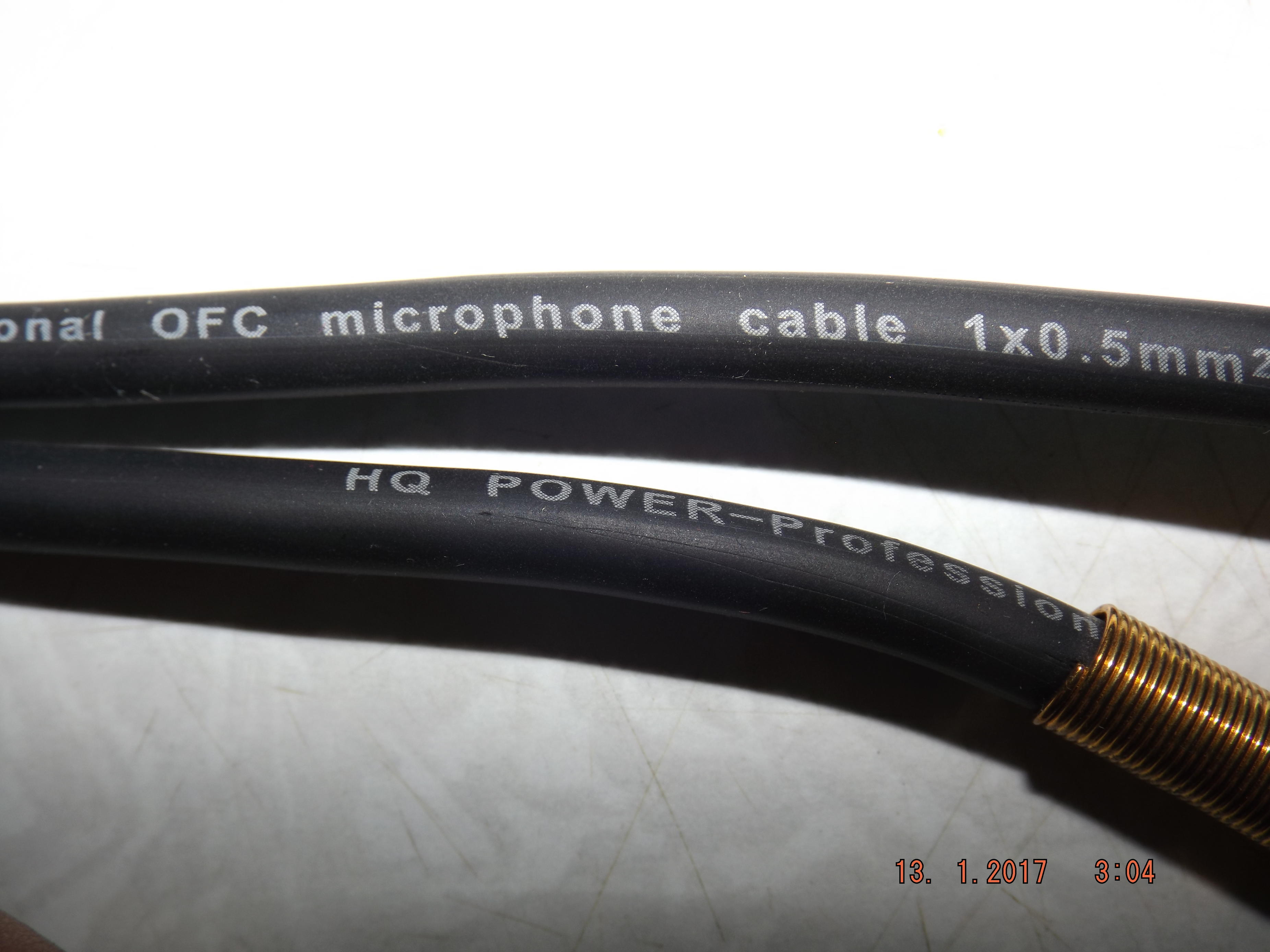

        Varjestatud kaablid järjekorras:
        1. Lääne mikrofonikaabel
        2. Lääne punutud varjestusega kaabel ftoroplast isolatsiooniga
        3. Vene laiatarbe mikrofoni kaabel
        4. Vene punutud varjestusega kaabel
        Oli vaja valida kaabel maki helipeadele parima häirekindluse tõttu. Järjestus paremuse järgi katsetades: 2 – 4 – 3 - 1

            Eks siis tuleb RCA kaabel ise teha. Kas 6,3oomi/5m takistus on piisav argument, et asi poodi tagasi viia?
            Terminali müüja oli imestunud aga pakkus lahenduse. Andis neli natuke pikema sabaga uut asemele.
            Vigased olid kõik neli

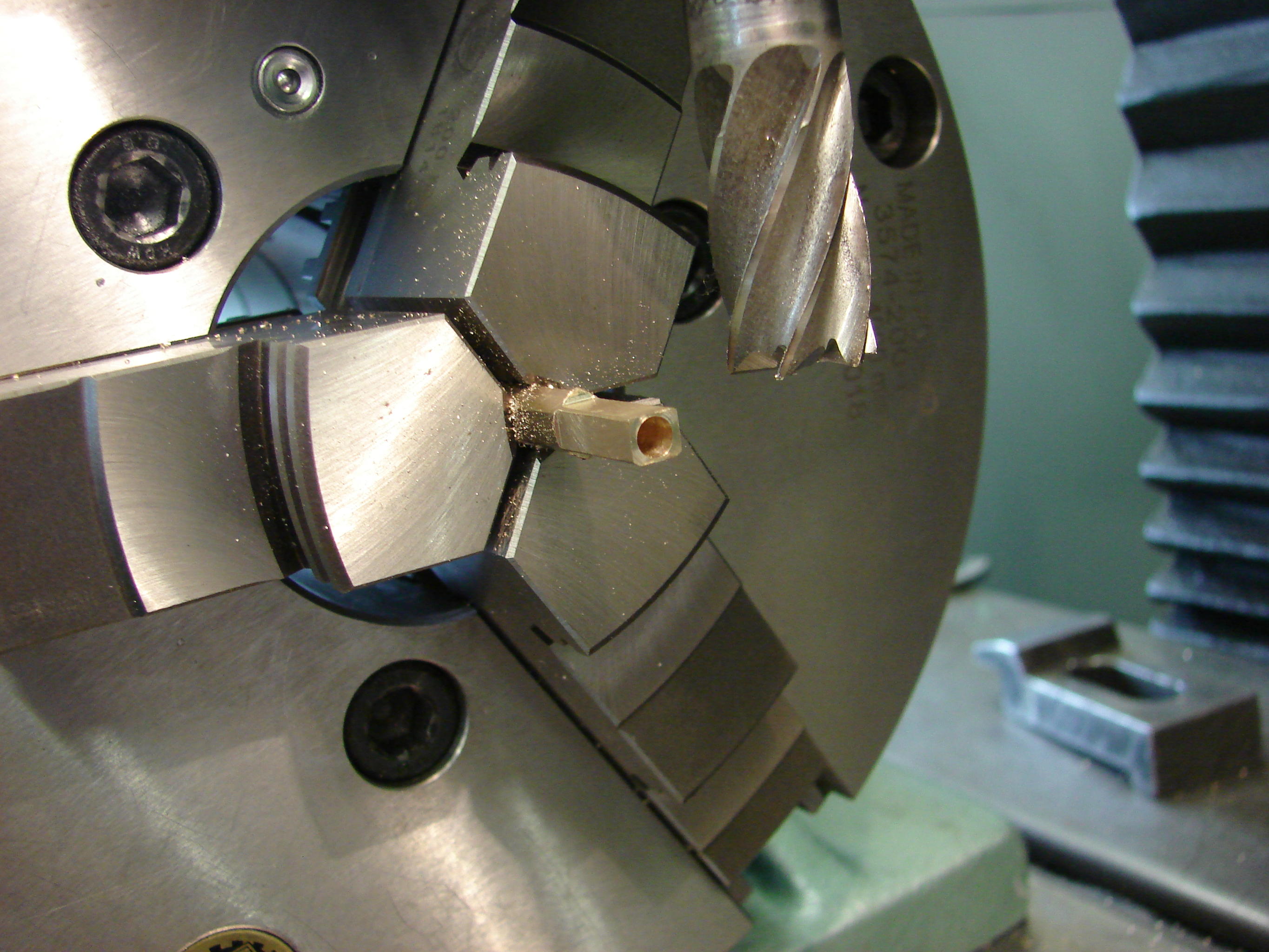

            Terminaliga on nagu vene ajal;
            Изделие дорабатывается напильником до рабочего состояния потребителем самостоятельно.

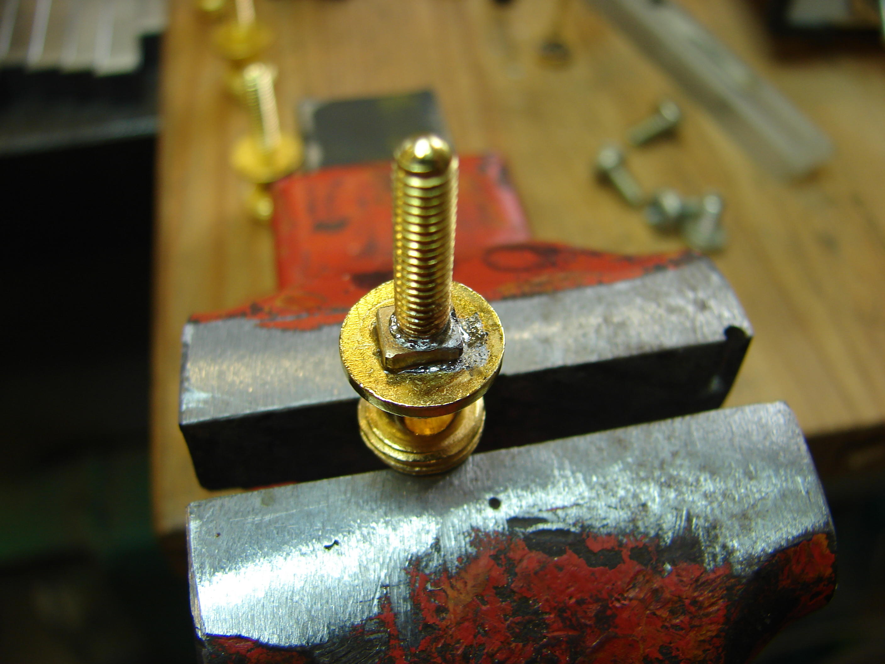

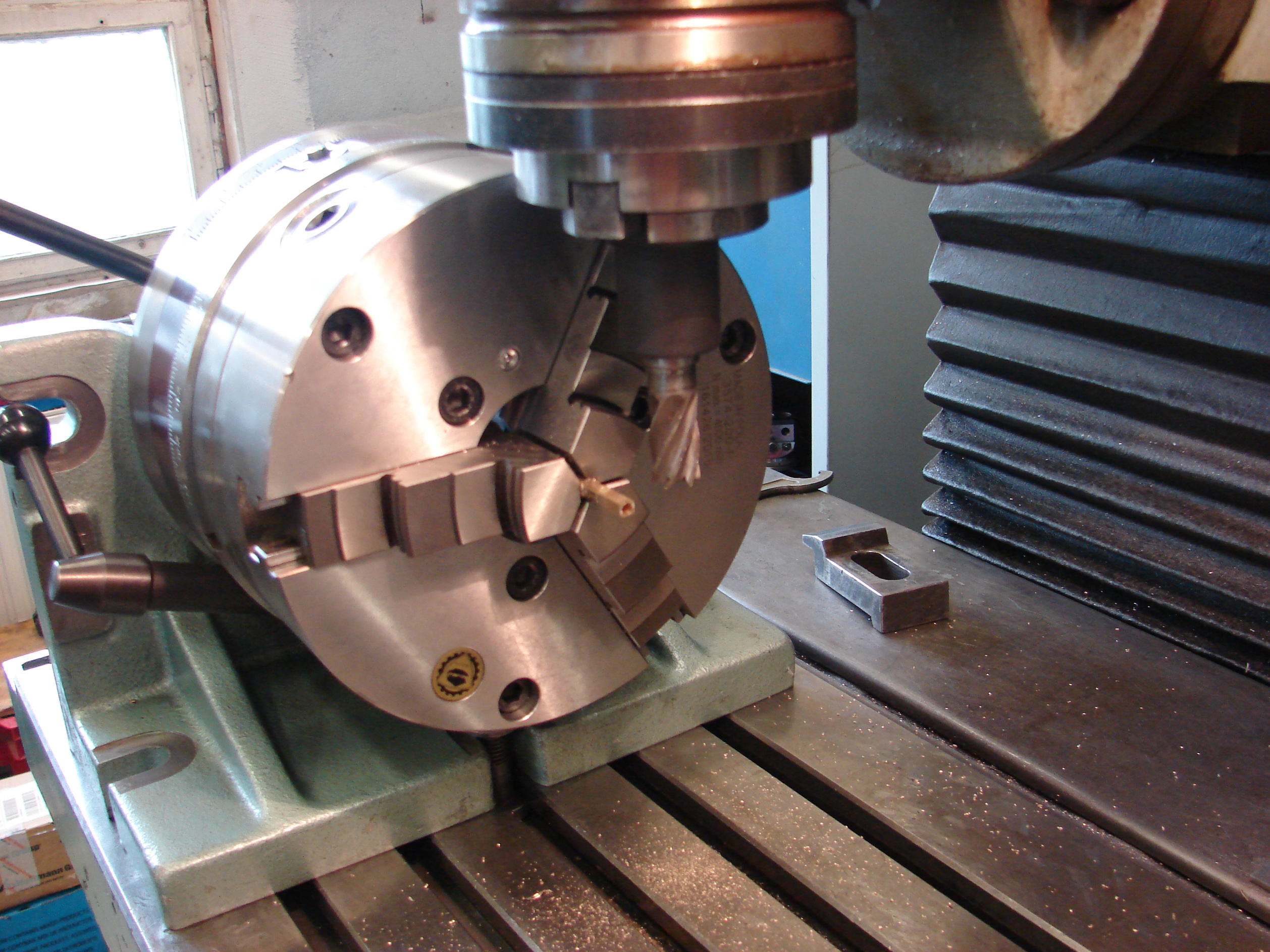

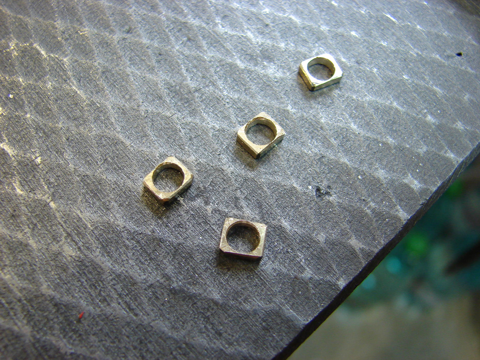

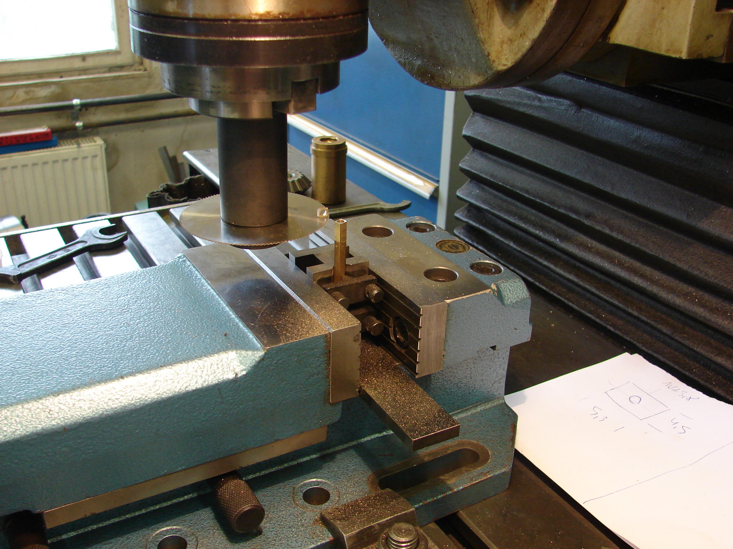

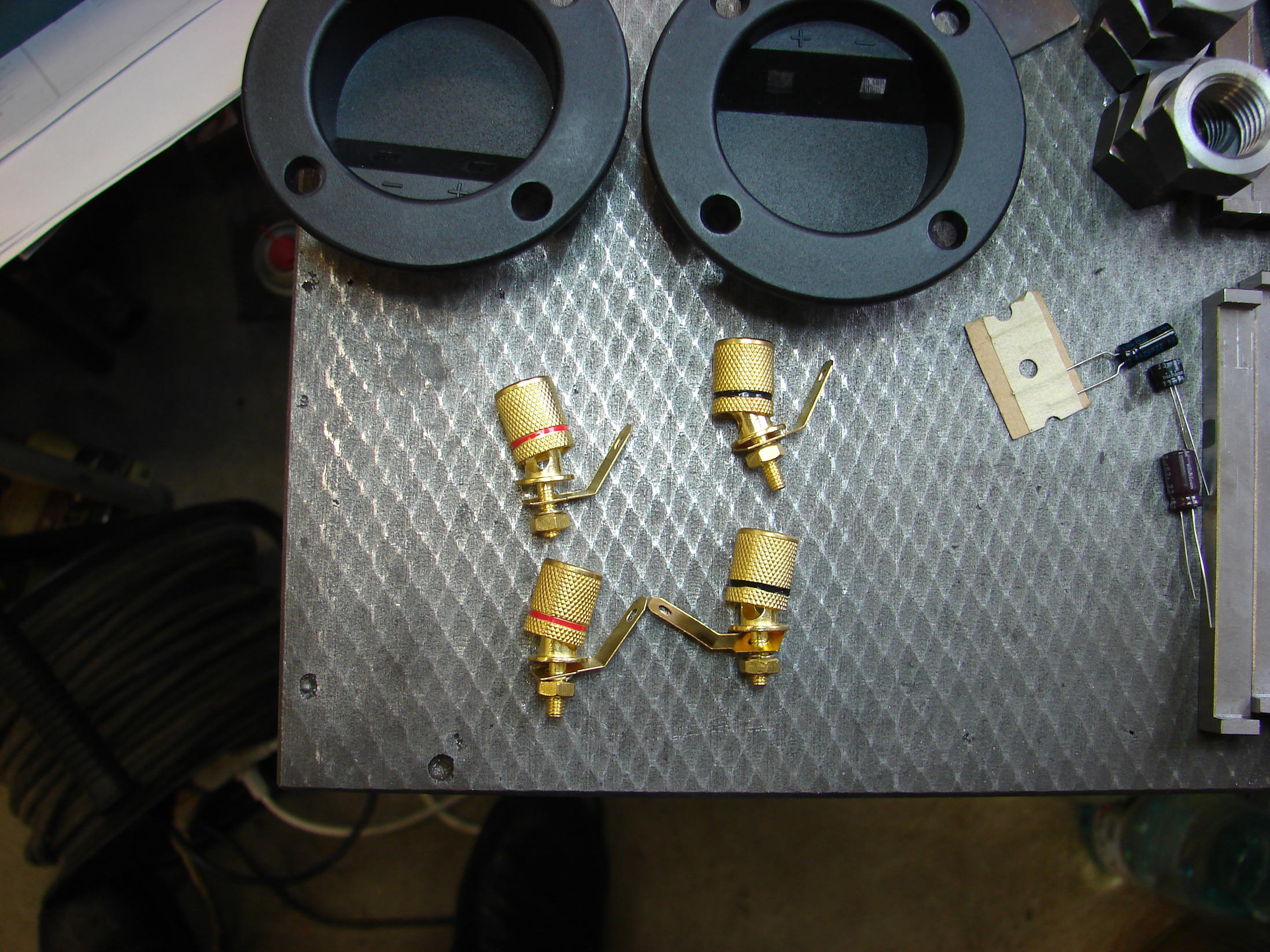

            No mul oli natuke rohkem kui viil aga sai hea ka. Natuke treipingis puurida ja freespingis freesida ja valmis ta ongi.
            Neljakandilised tükid on 5,3x4,2mm ava 3,8mm
ID:	872921 Click image for larger version
ID:	872922 Click image for larger version
ID:	872923 Click image for larger version
ID:	872924 Click image for larger version
ID:	872925 Click image for larger version
ID:	872926 Click image for larger version
ID:	872927 Click image for larger version

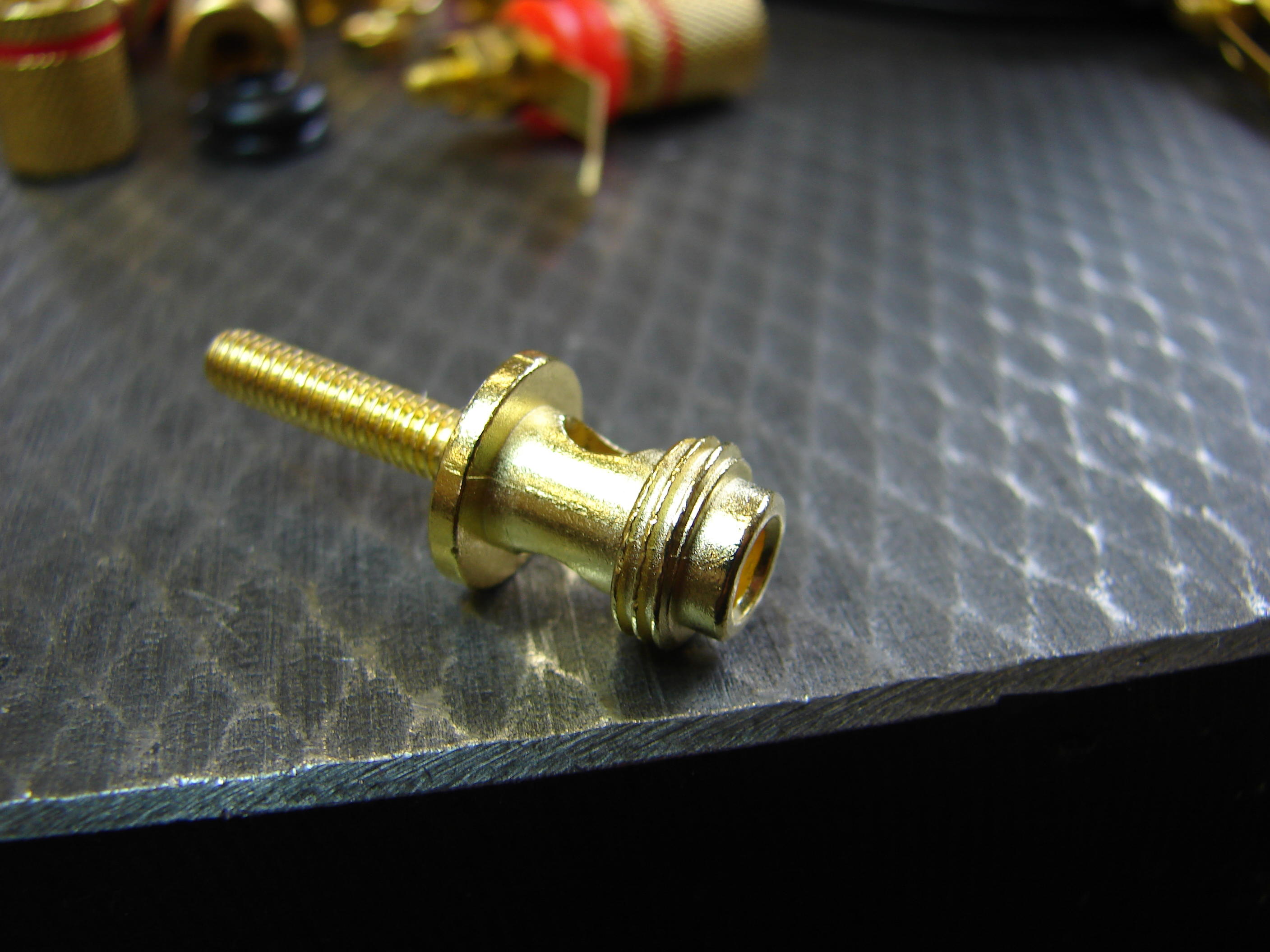

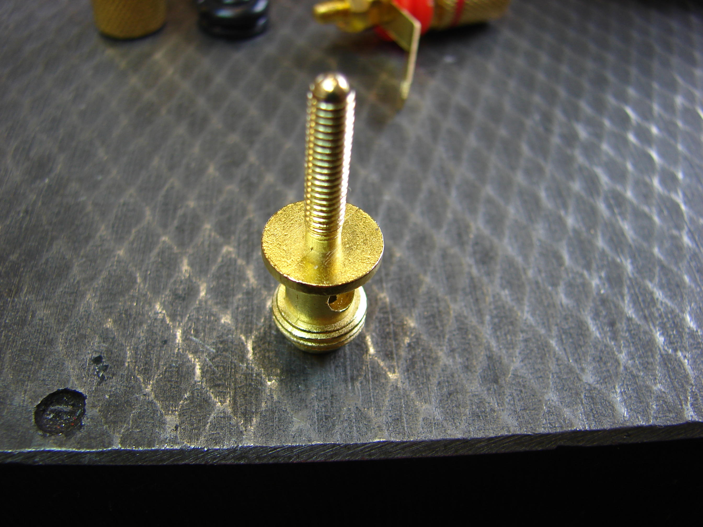

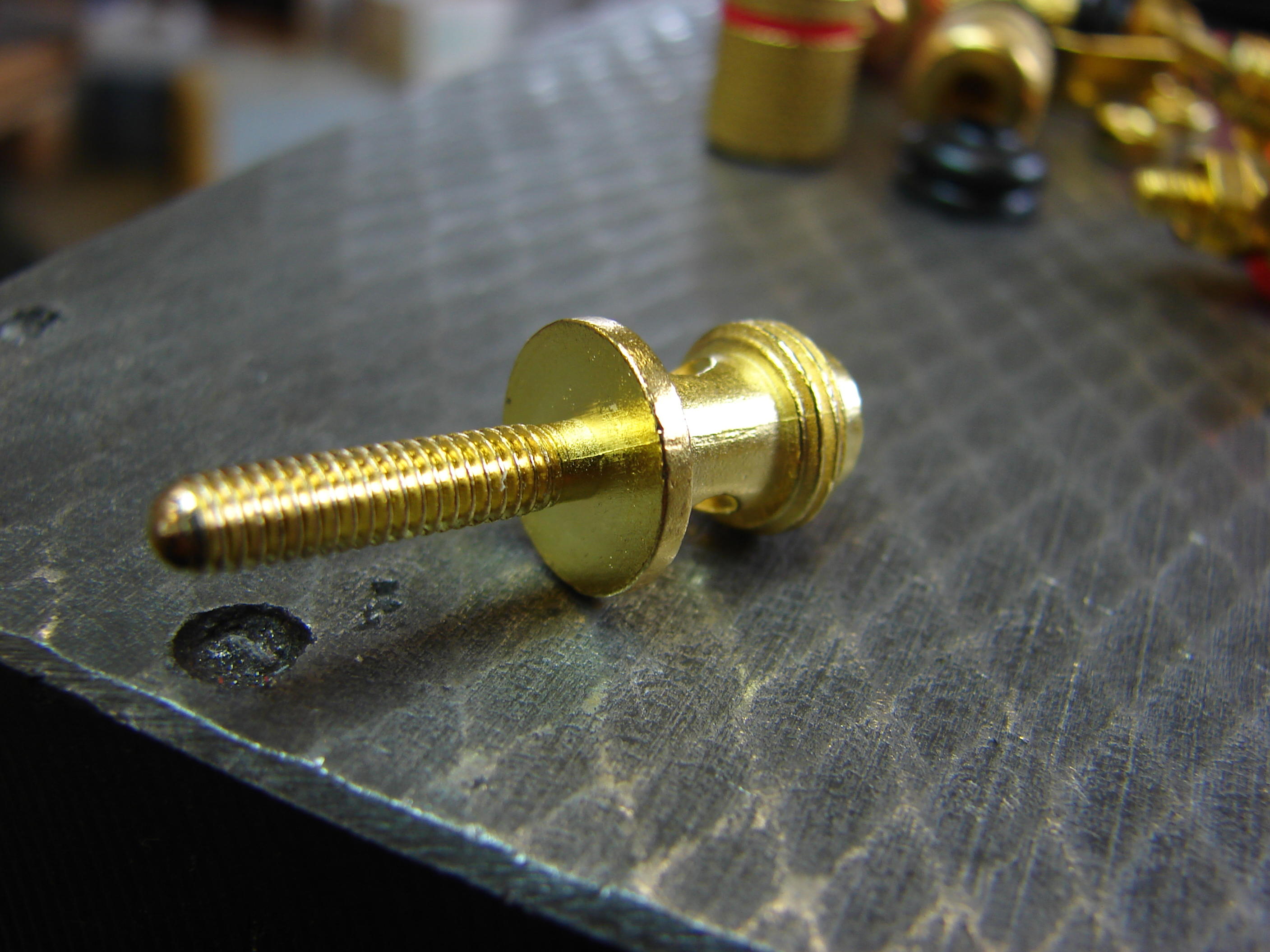

                        Vahepeal olen asja natuke sügavuti uurinud. Ja tuleb välja, et kastiterminali klemmid ei ole need mida oodata võiks.
                        Nimelt on nad valmistatud survevalu meetodil mingist tsingisulamist, kaetud vase ja siis kullaga. Kui muidugi on kuld.
                        Teralõikust ei ole üleüldse. On detaili pinnal spetsiifilised vormi poolitusjäljed piki detaili. Magnet ei haagi.
ID:	872931 Click image for larger version
ID:	872930 Click image for larger version
                        Aga "RCA" juhet magnet haagib, aga ainult juhet. Pistikud on mittemagnetilised.
                        No ja juhe ise seespoolt näeb välja järgmine, varjet ei ole. Tükk aega koukisin aga ei leidnud.
