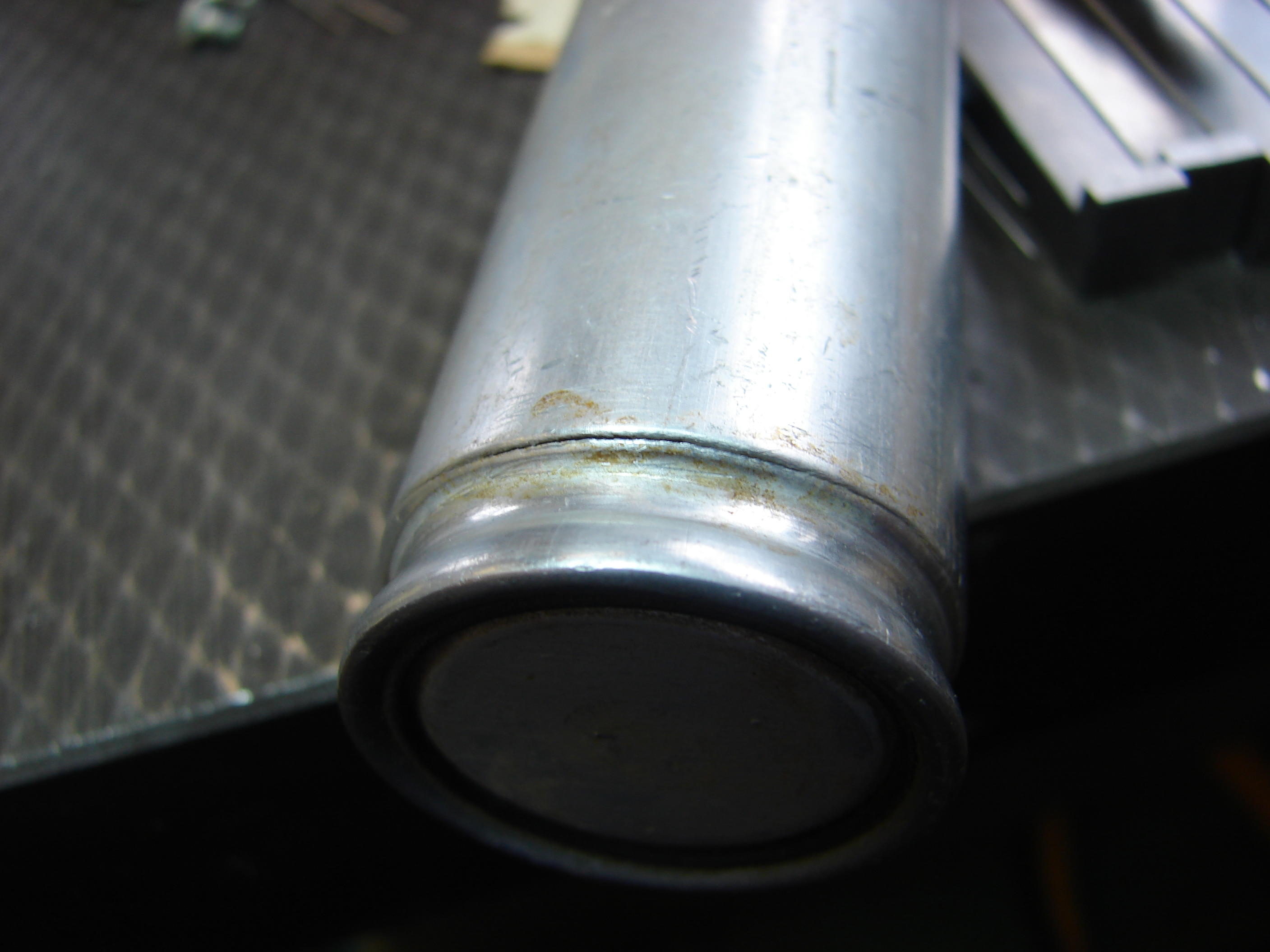

    Kõrged surnud, on nimelt ära mädanenud helipooli juhe membraani peal, toitertafolt kukuvad klemmid küljest. Trafod on juba mitteoriginaalid.
    Võimendid iseenesest on elus. Ühel toitelüüdil pragu sees ja moos väljas. Iseenesest mahtuvus on korras.

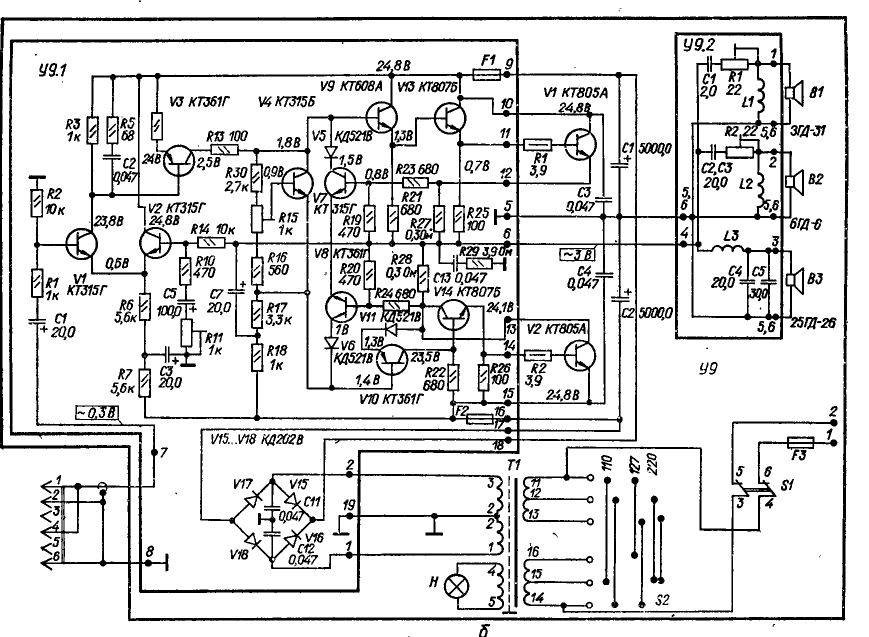

    Kuna uued trafod on vaja nii ehk naa hankida siis kas 25 vatisele võimendile 50 vatine trafo oleks piisav?
    Originaalis on filterkonded 25V 5000mkF ja nad on konstruktsiooni/montaazi osa.
    Neid aga ei ole hetkel pakutud teises teemas, siis tekkis ketserlik mõte panna kaasaegsed kondensaatorid
    kõrgemale pingele ja ka trafo sekundaar valida kõrgem kui 2x17 volti.
    Peaks ju rohkem pauku võimendist välja tulema.
    Kui palju kannataks antud võimendi toitepinget tõsta ilma komponentidesse ronimist?

    Kt805 transid on nagunii piiri peal seal originaaliski, need tuleks samuti vähe kõvemate vastu vahetada. 50W trafot ühe kanali/kõlari kohta peaks OK olema küll. BTW mis selle trafoga juhtunud siis on? Kui töötab siis jätaks trafo alles, vahetaks nood 25V/5000uF 35v/5000 uF vastu ning samuti vahetaks välja ka väiksed elektrolüüdid.

      Lõpeta see nõukatranssidega jagelemine: võta https://www.teval.ee/shop/product/td...936415,1936413, või https://www.teval.ee/shop/product/zs...088775,4088852. Ühesõnaga TDA7294. Proovitud korduvalt igasugu nõukaaegsetes korpustes. Toitapingega paned väljundvõimsuse paika. Aga jahutusradikas peab hea olema.

        Matis, seal on trafo vahetusel kasutatud mingit aktiivset räbustit jootmisel. Klemmid on ära mädanenud.
        Muud lüüdid on ühel plaadil juba vahetatud, käib kasti korrastamine. Aga vist ei hakka võimsust üles
        toitepingega ajama, läheb Indeli 50vatine 2x17volti toroid toiteks. Kui ainult konde leiaks.
        Shele, ma ju räägin, et nostalgiahoog on. Panen sinna TDA7294 ja ei ole enam see.
        No ja 100 vatti sellesse kasti on kah overkill.

          Eh, see nostalgia teeb Sulle hallid karvad. Välimus jäta samaks, uued pisikesed lüüdid ja 17 voldiga ei saa mingit sadat vatti.

            Hallid karvad juba on ja hetkel on mõlema kasti võimendid korras. Ainult see üks filterkonde rikub päeva.

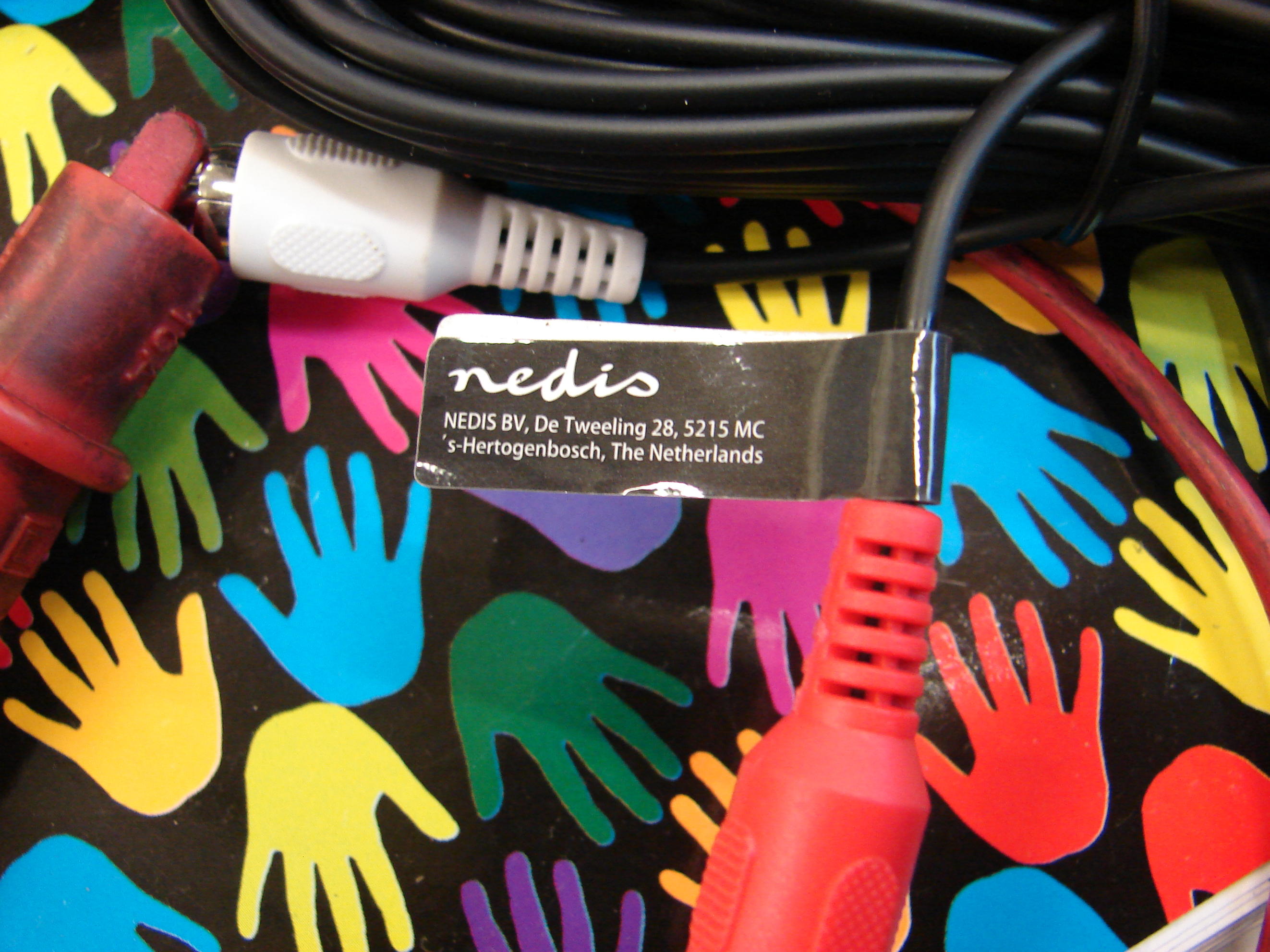

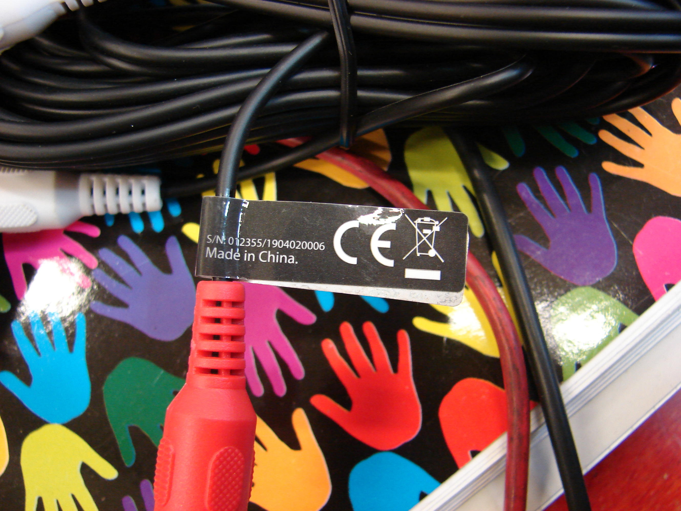

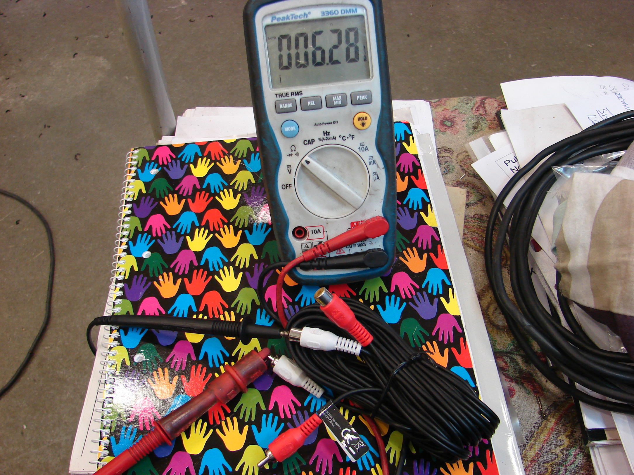

              Ostsin RCA pikenduse 5 meetrit käesoleva projekti jaoks.
              Takistus 6.3 oomi nii soonel kui varjel. Natuke palju ei ole?
              Või olen ostnud RCA kaabli laadse toote?

                Kaabli takistus ei ole probleem kuna võimendi sisendis on 1000 oomine takisti, kas sinna lisandub 0,1 või 6 oomi juhtmest ei loe palju. Mingi high-end juhe see loomulikult pole samas.

                  Suurem maandustakistus tekitab ikka rohkem mürasid mis tekivad maandustpidi. Suurevõitu muidugi.

                    Seal võib suurt takistust tekitada ka see niklilaadne ollus, millega pistikud kaetud on. Lihtsalt teadmiseks, vahet tegelikult ju pole, mina igatahes otsiks väiksema takistusega kaabli.

                      Käisin especial tööjuures ja mõõtsin pulga takistuse maksimaalsel pikkusel.
                      Ei saanud rohkem kui testrijuhtmete enda takistus ehk 0,11oomi. Seega niklilaadne ollus ei ole süüdi.
                      Nedis BV koduleht tootekoodi ei tunnista.
                      Seega.... on ilmselt juhtmelaadne toode.

                          Ah et kasutad kõlarikaablina? Kaabli takistus on siis ca 2X6,3 oomi ja kõlaril 4 oomi

                              K50-12 lüüdid on päris head, eriti Voroneži omad. Uuemad ja veel paremad olid K50-20, kuid 5000,0uFX25V valikus polnud.
                              Näiteks 1985.a. toodetud generaatoris GZ-118 olid kõik militaarsed K50-20 lüüdid elus ja mahtuvused isegi markeeringust suuremad, ESR OK.
                              Tollased 25V lüüdid olid suure pingevaruga ja kõlbavad küll kasutada 25V-ga. Osad töötasid isegi kuni 40V-ni. Tänapäeval on teistpidi – alla 35V lüüte ei soovitaks 25V toite puhul kasutada.
