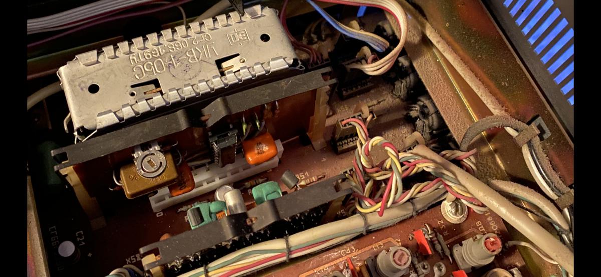

    Sain FM stereo decoodri. Nüüd raadio korras.
        Et siis lahendus oli selline?

          Pildilt ju paistab. Omapärased kondensaatorid.
            Vanasti räägiti, et dekoodri 19kHz stabiliseerimiseks tuleb kasutada temperatuuristabiilset kondensaatorit. Samu КСО kondensaatoreid kasutatakse makkide eelmagneetimisgeneraatorites.
            Слюдяные. Характеризуются высокими электрическими показателями.
            По допустимому отклонению емкости от номинальной величины конденсаторы КСО: класс 0 — допуск ±2%.
            Конденсаторы КСО, в зависимости от стабильности величины емкости при изменении окружающей температуры (ТКС):
            Г — имеющие изменение емкости; ТКС ±20х10-6 1/°С.

              See vanasti oli enne MC1310 aega kui tehti abikandesageduse taastamist võnkeringiga. Mikroskeemidel oli PLL, mis haaras ikka väga laialt. KCO kondekad on hinnas siiani.
