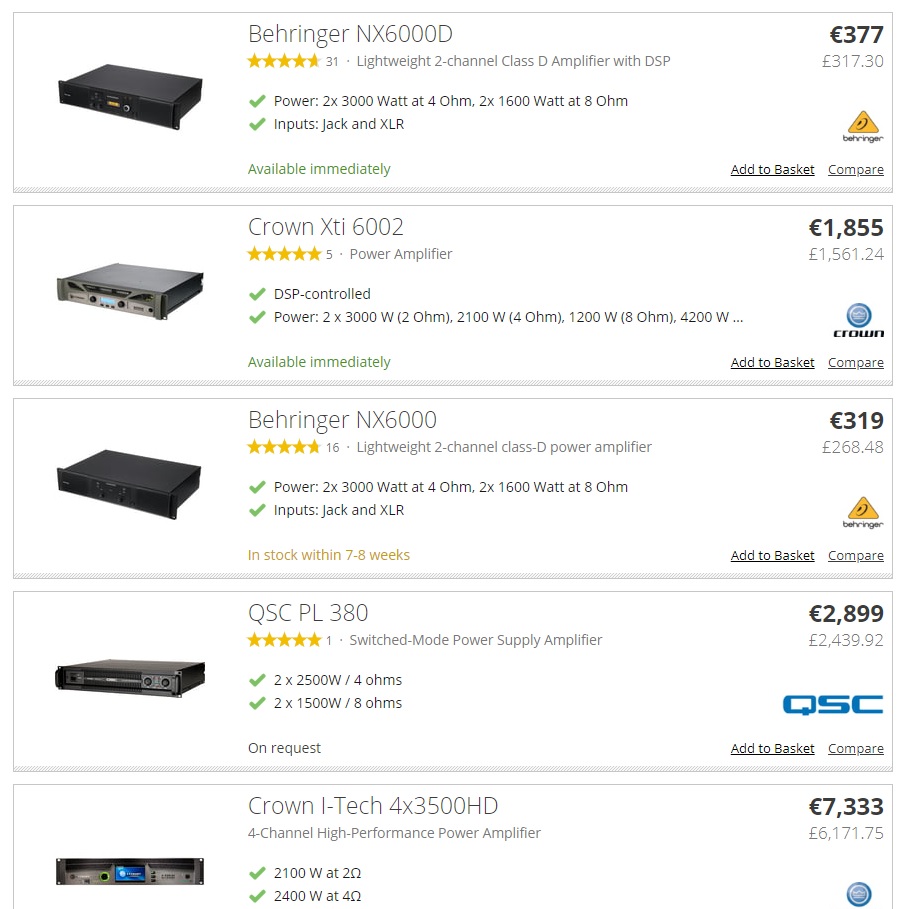

                          Vs: Kõlari väljundis 25V DC
                          Ei maksa olla liialt optimistlik, no ei maksa!
                          All valik thomanni lehelt 2000-4000W vahemik, kui neid seadmeid eraldi uurid siis on õhkõrn võimalus, et saab selgeks ka, et need asjad ei ole nii nagu tundub.
