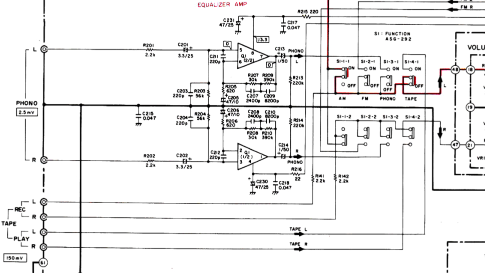

    Eelvõimu skeemist pilt kah:Click image for larger version

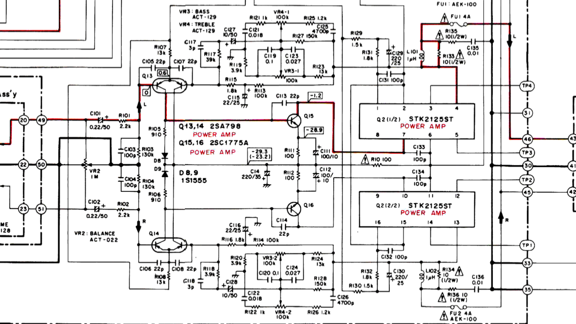

    pildil ei ole eelvõim, vaid lõppvõimendi, eelvõimu plaat lõppeb kontaktidega 20, 22, 23. ja kirjapandud jutt viitab sellele, et mõni trans on veel haiget saanud.
    kui ragin kostab potet pöörates, tuleb pote ka vahetada.

      Sorry, pidasin silmas, et enne võimukivi viga. Eelvõimu polegi sellel, peale grammari eelvõimu. Click image for larger version

        Tämbri plokil ei ole transe ja sitikaid?
        Q16 on korras?
        Siis siis on võimalus, et see ragin tuleb kuskilt mujalt häirena sisse.
        Mis saab siis, kui kõik sisendid maandada ja prooviks toita võimendit läbi mõne võrgufiltri. kas ragin jääb alles või kaob ära?

          Tämbriplokil transse pole. Esimese postituse pildil Q15 ülal ja Q16 all tämbrite skeem. Q16 on korras. Ma praegu otsin viga ja avastasin puht juhuslikult, et phono eelvõim teeb ka imelikku häält. “Podiseb” vahel vahetsin kivi korra ne5532 vastu a selle viga pole. Proovin korra phono toiteahelast välja jätta siis näeb mis teeb.
          Ja see ragin pole nagu päris ragin - esimeses postis kirjutasin, et meenutab sellist häält kui võimu välja lülitad siis kondede tühjenemisega tekib samasugune effekt.
          Phono väljalülitamine ei andnud tulemust.
