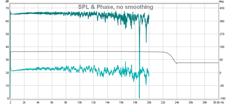

    Nagu ühes teises teemas selgus, ei taha mu Technics kassetikas RS-BX828 korralikult salvestada. Kuna teda harva ainult mahamängimiseks kasutan, siis alles läbivkanaliga ASKd mõõtes selgus üsna imelik probleem, mida lisatud pildid natuke iseloomustavad.
    Ehk asi selles, et ASK kukub kuidagi liiga vara ära ja on üldse kuidagi karvane kuskilt 3 kHz ülesse poole.
    Selgus ka et kõrgematel sagedustel on väga tugev intermodulatsiooni moonutus sees aga seda teist sagedust millega moduleeruda ei ole näha ja see teine sagedus oleks nagu muutuv kui natuke arvutada.
    Voltmeerti ja ossiga asja uurides leidsin et toited on kõik normi piires ainult kustutusvool oli umbes 3 korda alla ette nähtu ja seda paikka timmida ei saanud kuna potekas lõppes enne otsa kui vool nominaalini jõudis. Reaalsuses kustutab vana salvestust ka hehvasti.
    Kustutusgeneraator oleks nagu korras, sagedus on 80 kHz nagu peab ja kuju on vägagi siinus.
    Üks asi mis veel piltidelt näha ja kõrvaga kuulda on, et mingi üksiku sageduse salvestamine tõstab kõvasti ka signaali ümritsevatel sagedustel müra taset, kas see on viga või magnetsalvestise omadus päris kindel ei ole.
    Keegi teda enne ilmselt remontinud ei ole, helipea on rahuldavas korras, surverulli võiks muidugi vahetada kui sellise leiaks. Samuti ei usu, et ta tehasest sellise kiiksuga tuli või et kassetile ei saagi paremini salvestada.
    Kassett, millega graafikud mõõtetud, on paari aasta vanune aga kasutamata TDK FE-90.
    Ehk keegi vanst rasvast oskaks pakkuda, mis viga see selline on või kuidas seda täpsemalt otsida.
    Ise kahtlustan HX-prod aga seda tegeval kivil tunduvad kõik režiimid paigas olevat.
    Mõlemas kanalis on probleem väga täpselt samasugune ja väga stabiilne seega ei saaks nagu mehaanika viga ka olla.

    1. ASK 0 db ja -10 dB nivool, kus võrdluseks ka helikaardi loop ja kassetikast aga mitte lindilt läbi käinud signaal.
    2. Mürad
    3. IMD moonutusega signaal 13700 Hz
    4. IMD moonutusega signaal 13770 Hz
    4. 10 kHz.

              Sul on vist õigus, kui -20 dB nivooga 13700 läbi lasta ei ole kombinatsioone, -15 dB peal aga juba on näha.
              Aga REW ei suuda ka -20 dB juures kuidagi ilusat ASKd ülesse võtta tavalise mõõtmisviisiga. Kui RTA all lasta pikalt ja eri aegadel käivitatud sweepi keskmistada tuleb üsna sirge ASK.
              Selline

                Aparaat täitsa korras, kui ikka täpsemalt pabereid lugeda, siis on kustutusvool antud metall-lindi režiimis, kui maki sinna ajasin sain voolu normi keerata.
                Kas kassett ongi selline kööbakas asi (????), et kõrgemaid sagedusi kui 10 kHz kõrgemale nivoole kui -20 dB lihtsalt ei ole mõtet salvestada ega mõõta? Reaalne müratase on siis seal üle 10 kHz ainult 40-45 dB.
                Miks REW aga juba alates 3 kHz ei suuda normaalselt ASKd ülesse võtta jääb natuke arusaamatuks, ilmselt on seal mingi konks sees kuidads ta mõõdab.

                        Kui kedagi huvitab siis selle ASK mõõtmise probleemile jõudsin ka jälile vist. Asi on ilmselt selles, et kassetil on nii ebastabiilne faasi käitumine kõrgetel sagedustel, et soft ei suuda erinevaid mõõtmisi keskmistada, või õigemini suudab keskmistada aga sellest ei tule midagi head kuna teatud sagedustel jooksevad erinevate mõõtmiste faasid vastandfaasi ja nii tekibki selline "karvane" kõver.
                        Paremaks saab näiteks REWis asja siis, kui teha lihtsalt ühekordne mõõtmine (mina kasutasin alguses kahe mõõtmise keskmistamist, kuna mikkriga mõõtes oli see mõistlik) ja selle mõõtmise tulemused natukene keskmistada.
                        Ei ole muidugi välistatud et see minu konkreetse kassetika viga, hea oleks kui keegi veel sama mõõtmist teeks saaks täpsemalt teada.
                        Näidiseks siis pilt ka, -20 db nivool käigult läbivkanali kaudu mõõdetud normaal lindiga.
                        See eelmine pilt on tehtud maksimum tipu järgi (peak value), allpool olev aga RMS keskmistamisega, just see Fundamental nimega joon.
