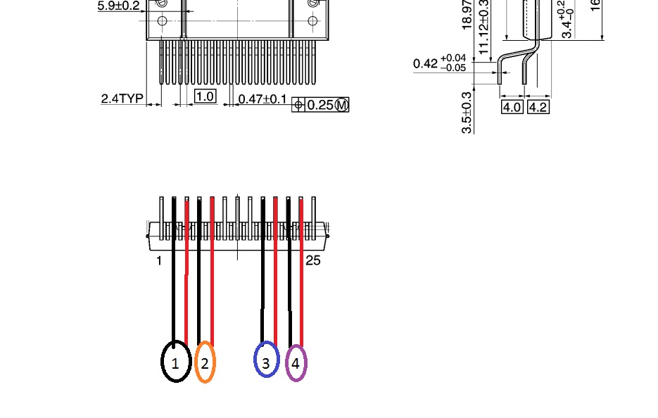

            Kontrollida saab seda lihtsamalt - ära mitte kuhugile makki ühenda, võta tester ja mõõda kõlarijuhtmete vahel (maa ja signaal) näiteks multimeetri pidevustestiga - kui kasvõi üks kanal on vigane ja saad sealt pideva "piiksu" siis on kivi kutu ja uut vaja. Kui see test on OK siis on mõni teine (märgitud) vigadest

                A see tavaliselt on plekist raami taga, ära seda kivi seal väga murra, koivad kipuvad ära murduma kui väga hoogu satud.
                Seda testimist saad teha siis ilma lahti võtmata,
                mõõda nende klemmide pealt kuhu ühenduvad kõlarid, kõlareid ära testi ajaks ühenda, vabad otsad - kas pistikukontaktidelt kui saad tuvastatud millised lähevad kõlaritele, nendele otstele ühendagi kordamööda multimeeter, pane "continuity" ehk pidevuse (piiksu) testile ja siis proovi, näiteks vasak esimene - ja + (kumbapidi testri ühendad ei oma tähtsust), siis vasak tagumine + ja - ja parem samamoodi, esimene ja tagumine (see järjekord millist mõõdad ei oma ka tähtsust, peamine, et mõõdad korraga ühe kanali + ja - väljundi), kui need on korras SIIS PIIKSU EI OLE siis 99,9999999999% kindel, et võimus viga ei ole, kui kasvõi üks annab pideva "piiksu" siis on see kanal kutu ja sellest ka kogu kiip kaitsereziimis ja ei tööta enam, ühesõnaga pika ja keerulise jutu lõppu - tester ühenda kõlari asemele, nii lihtne see ongi.
                Mingit toidet raadio sel testil ei vaja!
                  Vs: autoraadio error
                  Mõõda need kontaktid, vahet pole kumb on kumb, punase või musta võid vahetada, pole probleemi.
                  aga kindlasti mõõda korraga näiteks märgitud 1 ringi sees, , siis 2 jne, kindlasti ei tasu mõõta nii, et üks number 1 ja teine kuskilt number 3 või 4 vms, siis saad segase tulemi.
                  Just nii mõõdagi, plaadi alt siis see pilt
                    Re: Vs: autoraadio error
                    Seega kui mul on kaks rida, siis skeemi pealt saan aru, et just alumise rea paare pean mõõtma. Mõõtsin testriga kõik läbi, pikka piiksu ei tulnud. Küll tuli esimese paari juures lühike piiks.
                      Vs: Re: Vs: autoraadio error
                      Aaaaarggghhh
                      Ei ole seal ju mingit kahte rida, vaata hoolega!
                      nad on kahte ritta painutatud aga tegelikult kõik nad on üksteise kõrval.
                      1 on kõige vasakpoolne, "ülemine"
                      sina mõõda:
                      2 ja 3 siis "ülemisest reast", siis 4 ja 5 samuti "ülemisest" reast, siis 9 ja 10 "ülemisest" reast ja 11 ja 12 "ülemisest reast. Kui nii lihtsam aru saada?
                      1 3 5 7 9 11 13 15 17 19 21 23 25
                      2 4 6 8 10 12 14 16 18 20 22 24
                      on alt vaates järjestus

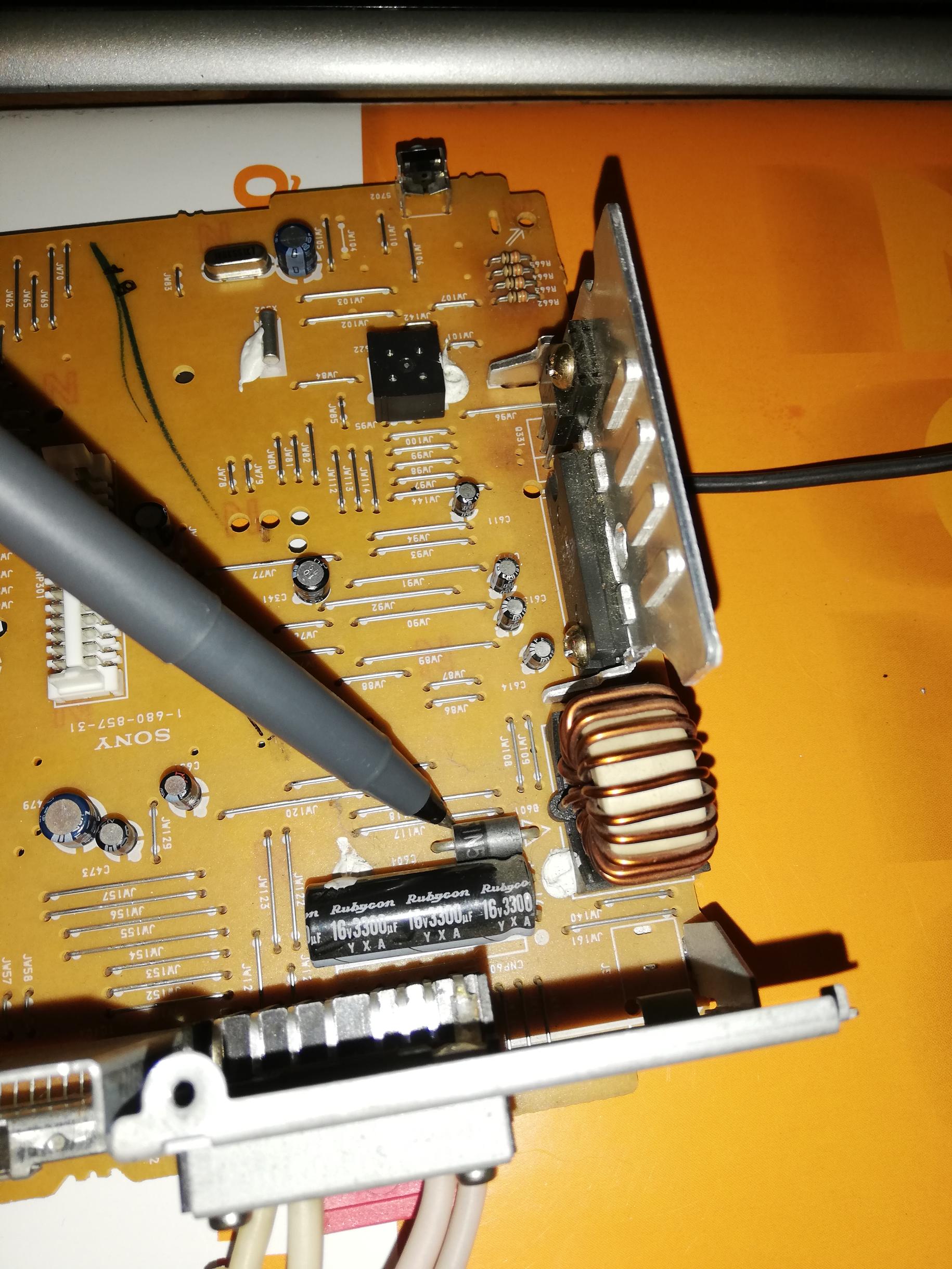

                        testisin võimendi ära, viga ikkagi ei leidnud. mõtlesin, et siis on viga võibolla ikkagi eelnevalt pakutud sisendahela dioodis. jälle küsin, et kuidas seda dioodi leida. pildil on diood, võibolla soovitud, võibolla suvaline. ma arvan, et see võib olla õige, kuna teisi suuri dioode ei näe.
                        viimati muutis kasutaja jumal; 09 04 2020, 17:41.
                          Vs: Re: autoraadio error
                          Arvatavasti jah, sest suur lüüt ka kõrval.
                          Võtad testri, paned läbihelistamise funktsioonile, et kui takistus 0 ligidane (testri otsad kokku), siis piiksub.
                          Otsid makil need 2 toiteotsa, noh põhiline pluss, negatiivse leiad lihtsalt.
                          Ja proovid testriga, kas piiksub + ja - vahel?
                          Kui jah,, siis võtad kolvi, ajad soojaks ja tinutad niiöelda välja selle dioodi sealt.
                          Nüüd kui diood väljas, veendud, et pole kuskil tinatükke lühistamas ja teed uue mõõtmise samadelt otselt.
                          Kas ikka piiksub?
                          Kui ei, siis juba hea, kui ikka piiksub, siis lõpukivi kutu.
