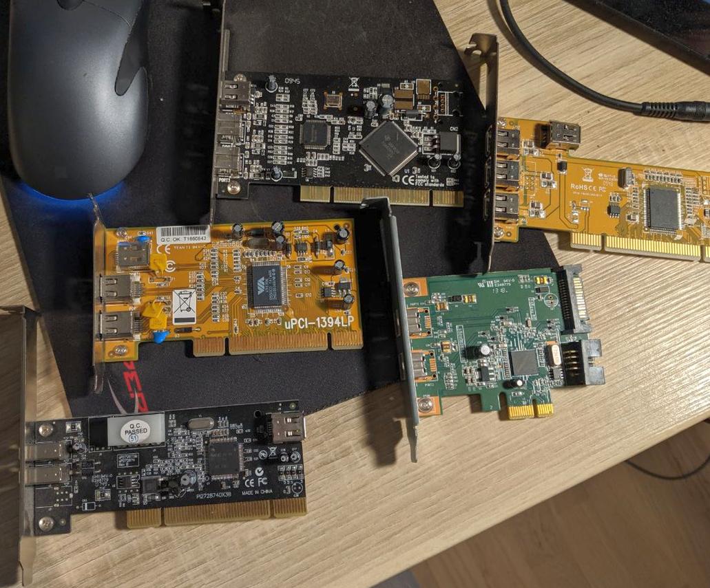

    Väike valik on pakkuda... ülemine must on TI chipset. Peale selle VIA, NEC ja LSI..
    Võib PMi saata kui huvi
      • 2826
      Vs: Helikaart lindistamiseks - Audient iD4?
      avidi firewire draiver on tehtud koos Apple ja TI vendadega. toimimine on garanteeritud siis aint nende kahe mainitud firma rauaga.
      VIA cipsetiga näeb igal juhul BSOD'te. proovitud ja virisetud avidi foorumisse. mispeale avid saatis TI cipsetiga FW kaarti ostma.
