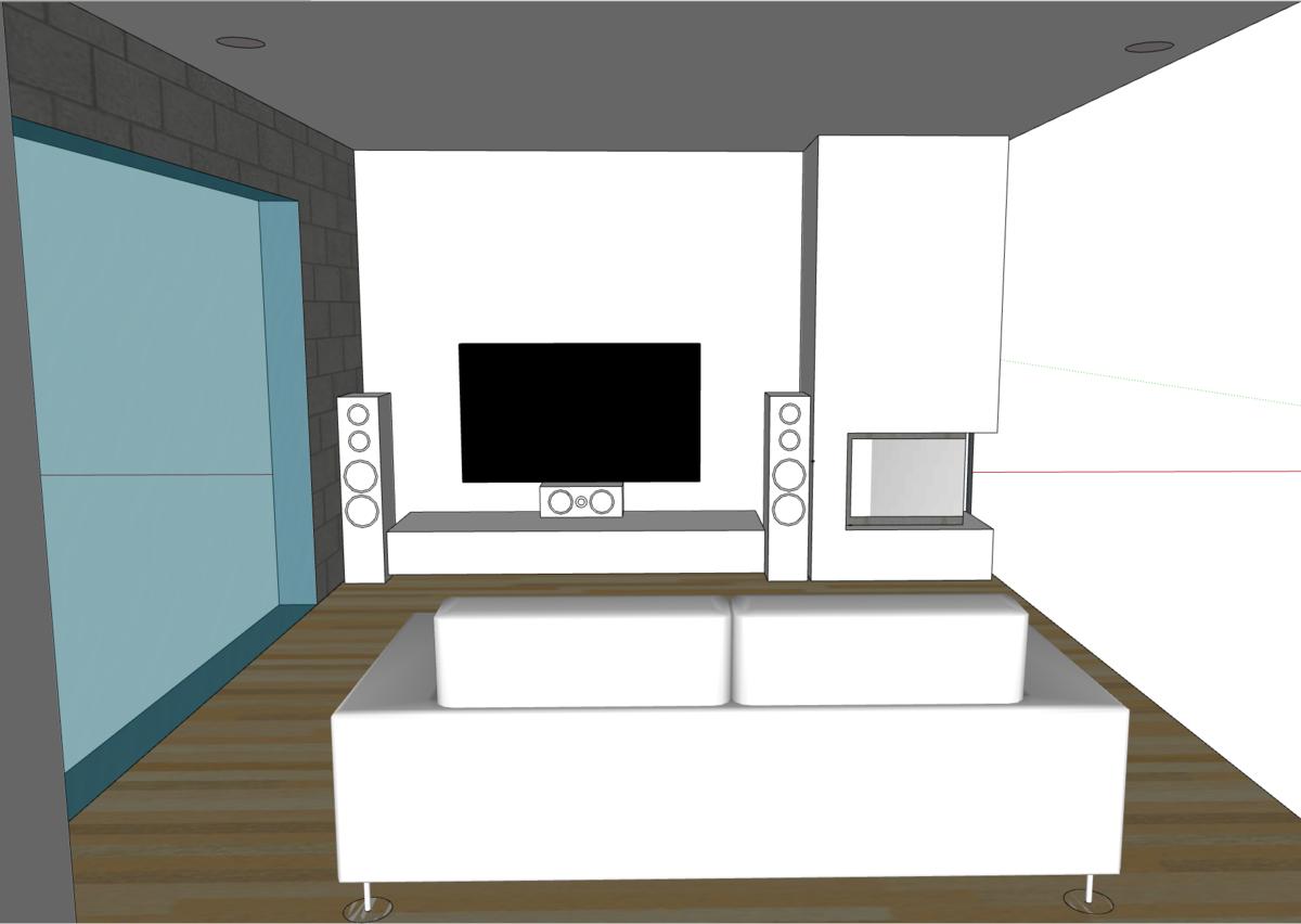

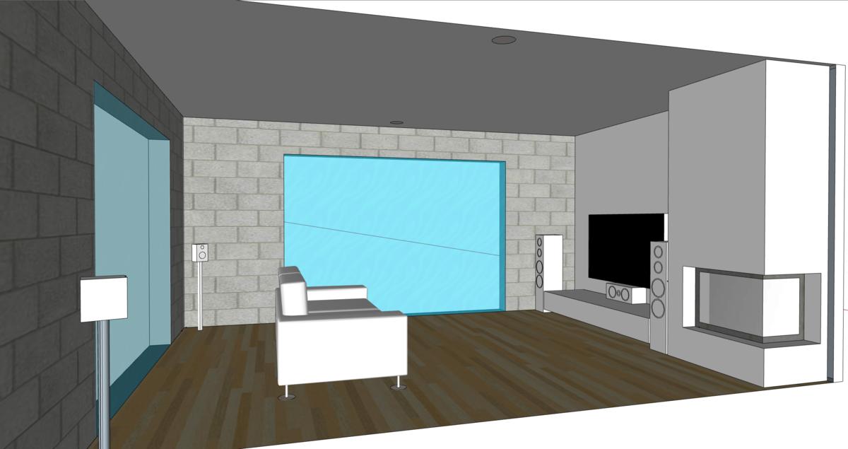

                        Kaablid endiselt vedamata aga tegin vahepeal 3D joonise kuidas asjad võiks paigutada. Kuna parem tagakõlar läheb diivani kõrvale kaminaga ühele joonele, siis võiks parema laekõlari ka panna samale joonele? Vahepeal sai kamin paika ja selgus TV seina lõplik laius mis on 270cm. Tundub, et Monitor Audio komplekt mahub sinna ilusti ära. Pilt ka:
                          Vs: Milline kõlarite paigutus kodukinole kõige optimaalsem?
                          Tundub hea! Laekõlarid peaksid olema sümmeetrilise paigutuse korral esikõlaritega samal joonel mitte tagakõlaritega. Diivan tundub suhteliselt OK kaugusel tagaseinast/aknast et kindlasti võiksid minna 5.1.4 peale...

                            Tegelikult diivan tuleb kindlasti suurem, pikem ja laiem. Kui nüüd laekõlar panna samale joonele esikõlariga siis diivani parem pool jääks nagu "ilma" või natuke nagu veider. Kui 4 laekõlari peale minna siis võiks juba tagasurroundid ka panna ehk 7.1.4. Aga seal pole ka juhtmeid.

                              Jah see nihkes istumise varjant ei ole parim lahendus ja nõuaks ilmselt eelnevalt proovimist kuidas parem jääb. Kui laekõlar on väga teisel joonel esikõlariga siis ilmselt võib tekkida liiga suur 'hüpe' kui heli eest paremalt liigub diagonaalis taha vasakule. Proovida võiks ilmselt ka varjanti et eesmised laekõlarid asuksid esikõlaritega samal joonel ja tagumine parem paigaldada ainsana nihkesse et ta diivani keskel ei oleks.
