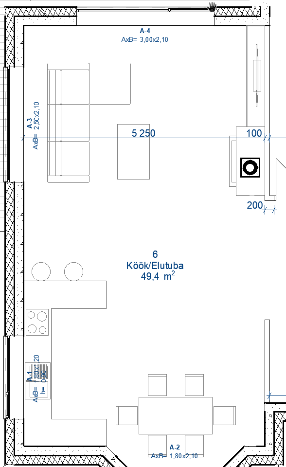

    Äkki saad toa plaani panna, koos mööbliga, siis on lihtsam kaasa mõelda.
      Vs: Milline kõlarite paigutus kodukinole kõige optimaalsem?

        Kahju, et Sul teleri kõrval nii vähe ruumi on, aga see selleks.Tagumiste sateliitidega on asi lihtne, üks läheb vasakusse nurka ja teine diivanist paremale, hea, kui kaugus istumisalast oleks sama, sest kõlari helitugevuse reguleerimine ei anna päris sama tulemust. Mul endal on samuti vahemaa erinev, aga midagi pole teha. Ja mina paneks lakke diivani kohale kaks Atmose kõlarit, umbes sama vahemaaga kui sateliidid on. Sul see kaminahi rikub asja ära, ei teki sümmeetriat. Ja häid filme on niikuinii väga vähe, ning nendeski pole väga palju heli laekõlarites.
        Näiteks Passangers filmis pole Atmos küll märgatav, lülitasin kesk- ja põhikõlarid välja, siis on hea aru saada, kui vähe seda infot seal tegelikult on. Samas King Kongis (2005), DTS-X heliga 4K blu-ray, on tänu tegevusele džunglis helisid piisavalt. Sama käib ka sõjafilmide kohta.
        Mina olen oma kahe Atmosega rahul, need esimesed kõrged on mõtetud filmi vaatamisel, ainult blu-ray kontsertite puhul saab sinna ressiiverist valida helisätte, siis Atmose omad ei tööta. Ja polegi vaja, sest kontsert pole film.
        Seega minu soovitus, pane kaks diivani kohale ja märgi ressiiverist ülemised keskmised.Nende omavaheline vahemaa võiks olla nagu tagumistel või natuke kitsam Aga pane nad korralikud, mul on nad kaheksatollised, seda küll olude sunnil, ostsin nad, et midagi oleks, nüüd aga vahetama ei kipu. Täpselt sama on tagumiste sateliitidega, on väga suur vahe, kas on mingi jama või korralikud kõlarid. Teatud tugevusega kuulates tuleb vahe kohe välja.
          See planeering on täitsa jama kõlarite jaoks. Kuidas isegi normaalse stereo sealt kätte plaanid saada?
          Esimese asjana tõstaks toa ringi - diivani köögi poole seljaga ja tv akna alla nii, et sealt uksest veel välja saab. Ilmselt see muidugi WAFi tõttu läbi ei lähe (oletan, et maani aken+uks?). TV köögi poole oleks ka variant, aga see ei lähe ilmselt üleüldse.
          5.1.2 oleks ilmselt atmose mõttes optimaalne, kõlarid enam-vähem üleval kuulamiskohal või natuke eespool.
          Kas lihtsalt mõne kobedama soundbari peale pole mõelnud...? Ma mõtleks, kui tuba ringi tõsta ei saa või kaminat ära kaotada.

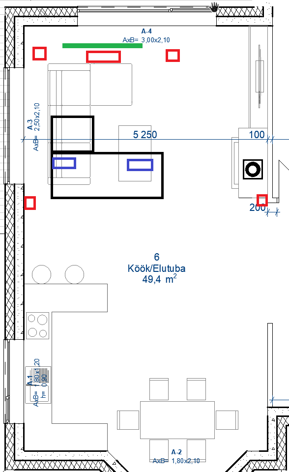

                  Ehk siis selline 5.1.2 oleks kõige mõttekam?
                  Use this step-by-step guide to optimize your home theater with 5.1.2 overhead speakers enabled with Dolby Atmos. Experience your entertainment in premium Dolby sound.
                    Loomulikult on soundbar kehvem kui ressiiveri ja normaalsete kõlaritega süsteem. Ainult et mil viisil need normaalsed kõlarid sinna elutuppa ära mahutad?
                    Joonisel TV seina mõõtu ei ole, kuid tundub sinna 2m kanti. Normaalne teler on vähemalt ~1,5m lai. Seega jääb kummalegi poole telerit 25cm ruumi. Mingeid kõlareid sinna pressida...võibolla. Samas kui need on seinasisesed või pealsed, siis kamin on kohe kõrval ja teiselpool sein - millised koledad peegeldused seal tekivad ja kui hästi/halvasti see kõlama hakkab, ei kujuta ette. Sisuliselt on kõlarid täpselt vastu seinanurki pandud...või ei?
                    Arvestades, et hindad head heli kõrgelt, siis on kahtlane, et niisuguse lahendusega elutoas lepid.
                    Atmose joonis on jah pmst õige. Isiklikult liigutaks laekõlarid rohkem keskele poole kokku - mitte samale joonele põhikõlaritega vaid veidi sissepoole. Sõltub muidugi põhikõlarite vahekaugusest - kui see on 2m, siis ei liigutaks rohkem keskele atmose omi.

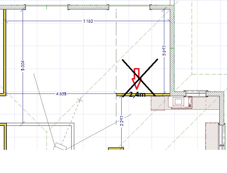

                    Miks ma ei pea võimalikuks normaalselt sinna seina ja kamina vahele kõlarite paigutamist? Sest need ei mahu sinna mitte mingi väega minu arust. Olen ise sarnase dilemma ees ning mõtte teha teleri seinaks 2,4m pikk sein olen prügikasti visanud - ei mahu normaalselt, kuigi tundub ahvatlev ja vähe ruumi nõudev.
                    Panen siia selgitavad pildid oma plaanitavast elutoast, kus üks noolega märgitud sein on 2,4m pikk. Ja see sein on liiga lühike - seejuures pole mul kaminat teiselpool vastas. Keeldun kulutamast raha nii kehva elutoa heli peale, mis sellises nurgas peab olema. Ma ei usu, et sa endale ka sellist jama tahad - pigem tundub, et oled suurem hea heli fänn kui mina...
                    Teen kindlasti piki tuba oma kodukino, mitte ei ürita seda sinna nurka pressida...ainult et pole otsustanud, kummale poole seina panen pildinäitaja...
