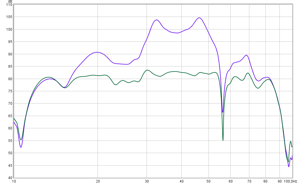

            Jep, UMIK-1 mikriga mõõdetud:
            Sinine on kõik otse ilma filtriteta ja oranž on rew poolt genereeritud filtritega. Lisaks DSP-st Xover 60Hz pealt.

              Rew pole kuigi agar ASK bassi otsa siluma.

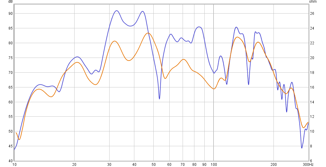

              Käsitsi on tulnud natuke paremaid tulemusi, pilt minu OB-st kuulamiskohal mõõdetuna:

                Thnx, hea teada. Hakkan siis käsitsi timmima. Graafik on sul muljetavaldav.

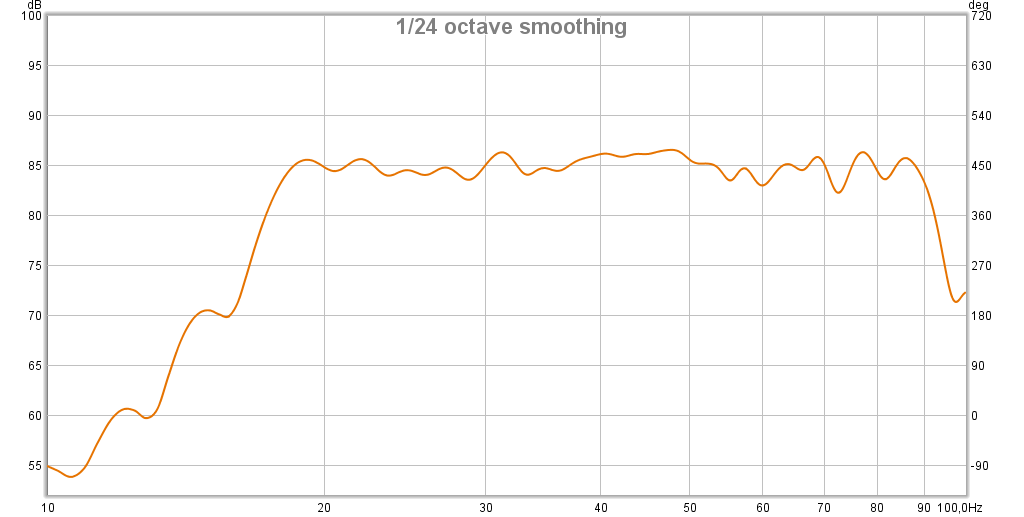

                      3h timmimist ja tulemus selline:
ID:	871519 Click image for larger version
                      Tundub, et hetkel paremaks ei saa. Huvitav kas see väga suur "tühi koht" 56Hz peal võib olla subw mingi enda anomaalia?

                        Kui on tavaline inverteriga subwoofer, siis kindlasti mitte, see on mingi ruumi "omadus". Suht suur ruume peab olema, et nii madalal sellised augud tekiks aga sellise vastu on väga raske EQ-ga võidelda.
                        Pilt on palju parem nüüd, kuigi natuke võiks ju veel siledam olla. Kas maksimum kasutatav EQ-de hulk läks kõik käiku? Kõrva järgi ka paremaks läks ja kuidas iseloomustad seda paremust?

                          Subwoofer on Jamo 650 mis on kinnise kastiga. Ruum on umbes 25m2, lagi 2,5m. EQ-d ei läind kõik kasutusse, 4tk jäi veel vabaks. Kusjuures bass on hoopis teine, hetkel ei oskagi öelda kas meeldib või mitte - harjumatult konkreetne ja "kuiv". Aga peab natuke veel timmima kuna pidin sisendi ja väljundi gainid tõstma +12dB peale. Arvatavasi peab EQ miinuseid natuke vähendama.

                            Kui suur/väike PEQ-de sageduse resolutsioon on sellel DSP-l bassi otsas, 1 Hz või 0.1 Hz? Kui 1 Hz, siisi kõige madalamas otsas läheb keeruliseks, ei saa piisavalt täpselt PEQ sagedusi paikka timmida. Alla 20 Hz ma eriti ei punnitaks, seal muusikat vist ei ole, kui just mingeid testplaate või filmi maavärinaid ei kuula. Lisaks, kui nii madalaid sagedusi kinnise subbaka puhul kõvasti võimendad, võib suht lihtsalt koonuse amplituudi nii suureks ajada, et hakkab tugevasti moonutama. 3 dB mingi sageduse nivoo tõstmist tähendab 2 korda võimsuse lisamist sellel sagedusel.
                            Sinu pildil mina tõstaks (tegelikult muidugi vähendaks natuke vähem) umbes 3 dB 20 Hz ümbrust, 23-28Hz vahemikku umbes 6 dB, 75 Hz lohu siluks ka välja aga seal hakkab vist mängima juba kuidas subbakas põhikõlaritega kokku sobib.

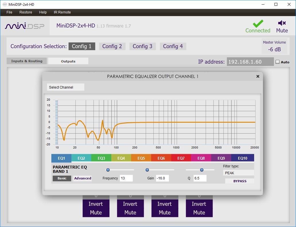

                                Nonii, 3h lisaks ja nüüd juba hakkas meeldima ja ei ole enam nii tuim/kuiv, kuminad oleks nagu ka kadunud. Sellest 56Hz august sain lahti tõstes mikri diivanile umbes 40cm algsest kohast. Samuti alandasin lõikesageduse 55Hz peale ja mängib oluliselt paremini põhikõlaritega kokku. Kodukino profiilis jätsin 80Hz peale. Nüüd on kõik ribad kasutuses. Aga ühe subwoofriga on ikkagi bass ebaühtlane kui natuke liikuda. Äkki jõuluvana toob 2 REL-i mulle.
ID:	871521 Click image for larger version
                                Sagedusi saab timmida 1Hz kaupa, gaini 0,1dB ja Q 0,1. Alla 20Hz oligi jama, selle tõmbasin ühe ribaga lihtsalt -16dB peale muidu liigutas ainult õhku ja vastik vuhin tekkis nagu pressiks kuskilt õhku läbi.
