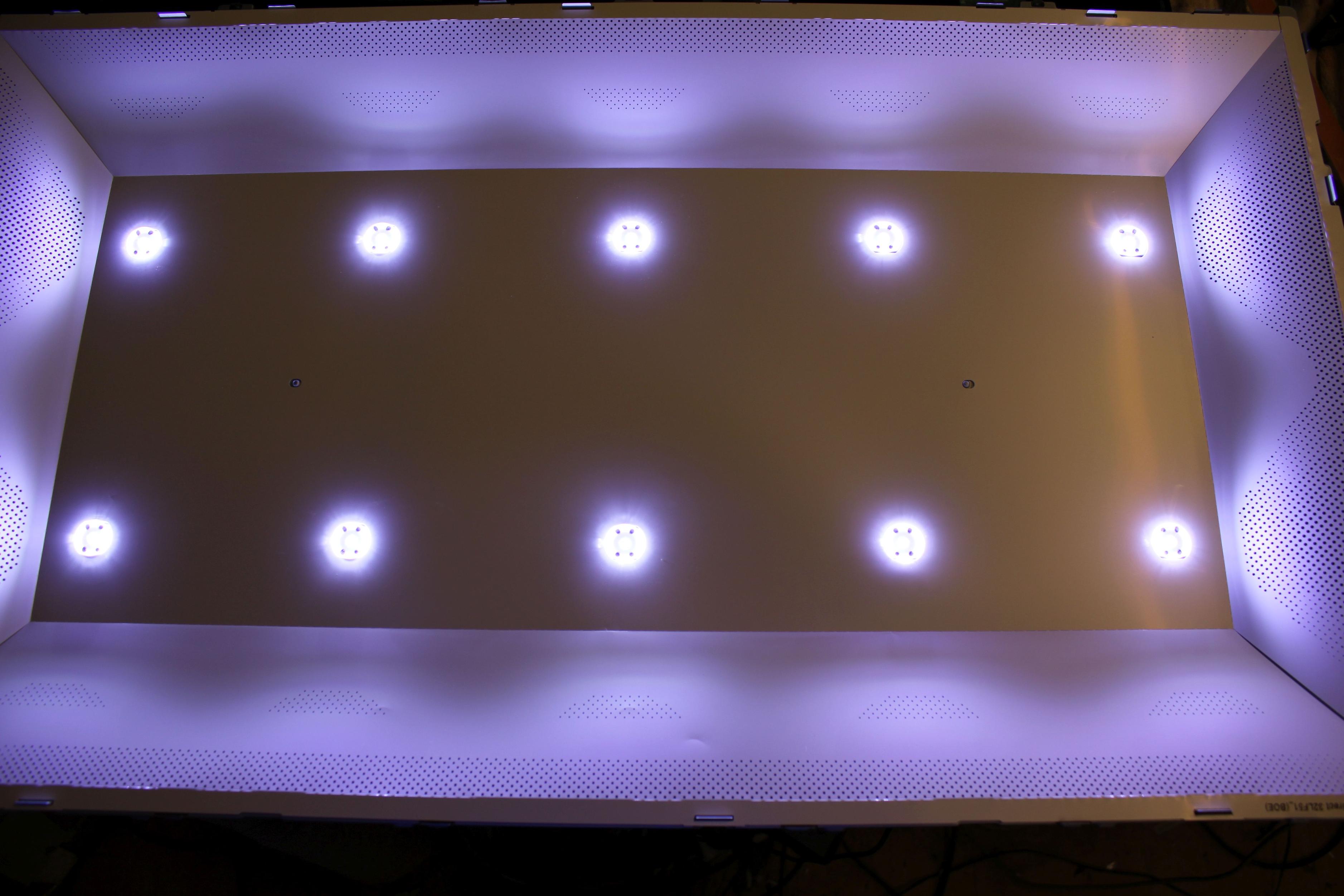

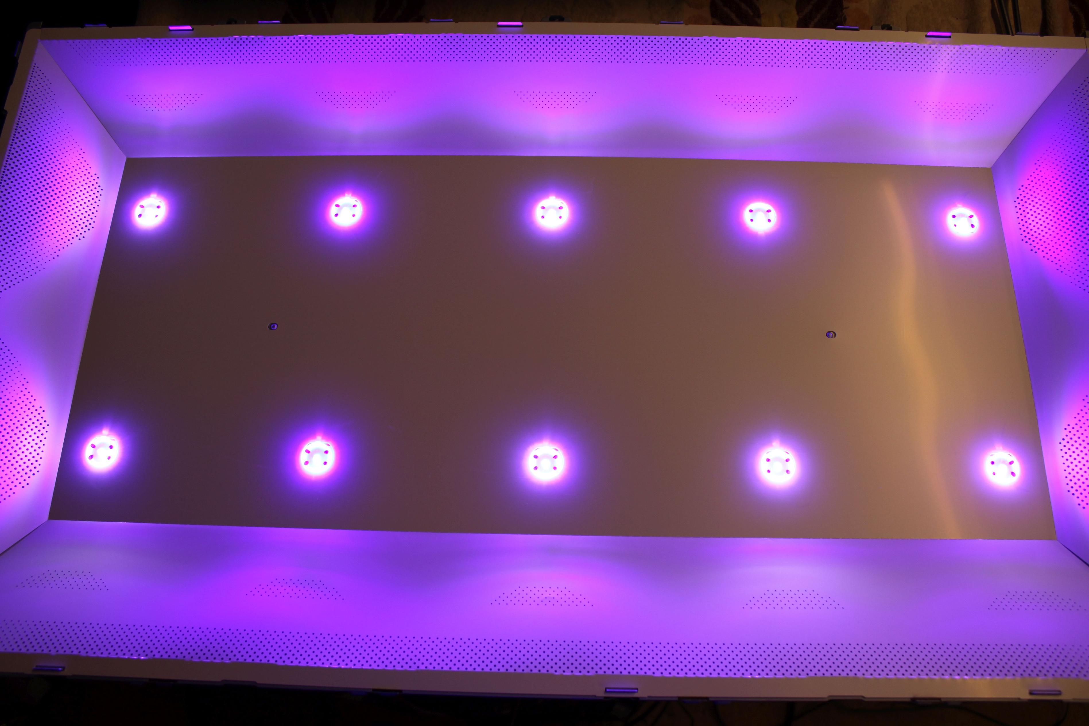

Ka niimoodi võivad LED-id rikneda ...
Vs: Ka niimoodi võivad LED-id rikneda ...
See tekib siis kui fosforipigment millega sinakas valgus valgeks värvitakse, hävineb LED'is. Ja see tekib aja jooksul, on isegi mõnedes spetsides kirjas et fosforipigment kestab kuni 12000h, aga LED ise üle 50000h. Siit see värvsuse muutus siis ilmnebki. See pigment ise on tegelikult kollane hoopis.Kui tõde võib välja öelda ainult sosinal, on riigi vallutanud vaenlane.
Valget LEDi ei olegi olemas, kõik on sinised.
On olemas ka "Remote phosphor" tehnoloogia,kus fosforkiht on eraldi plastikus ning valgustatakse siniste LEDidega, see demonstreerib valge LEDi tööpõhimõtet kõige paremini.
