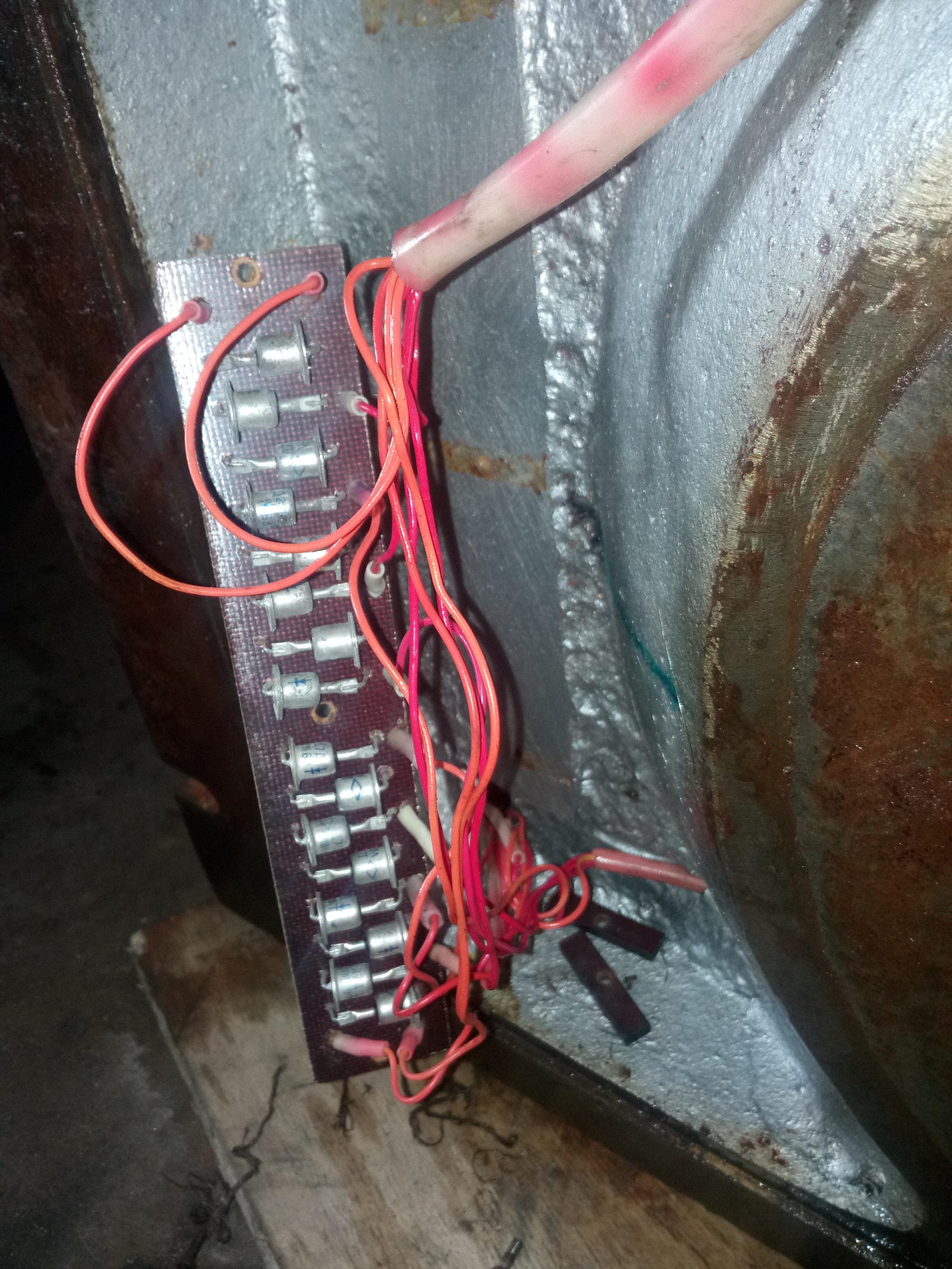

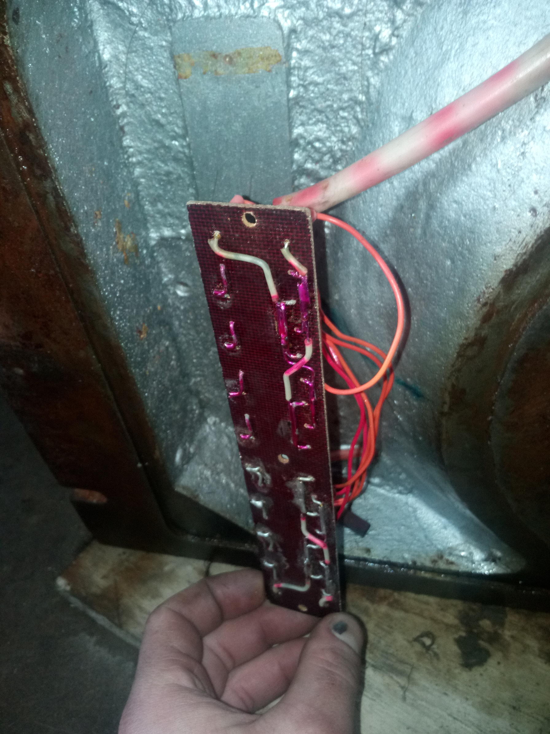

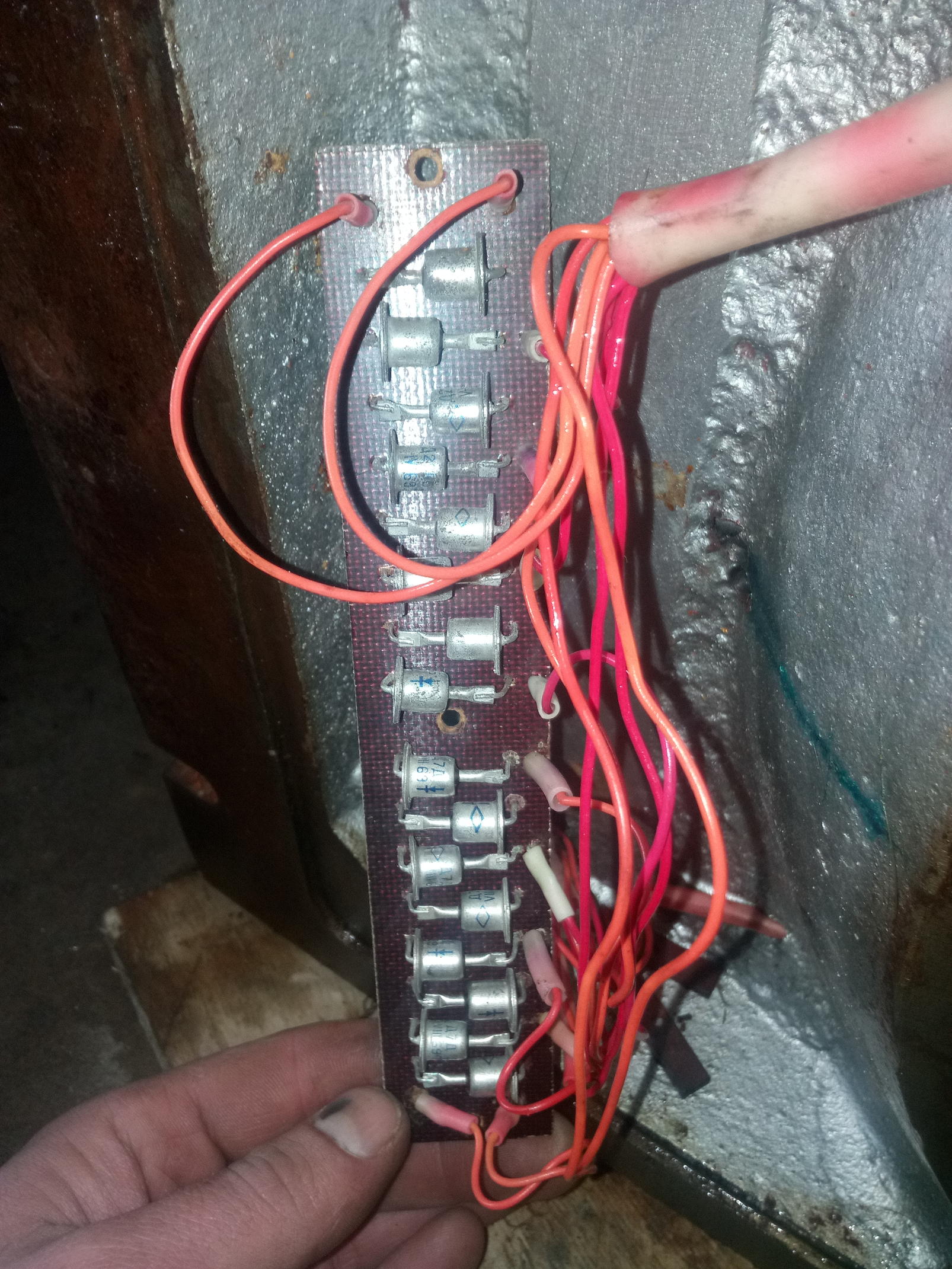

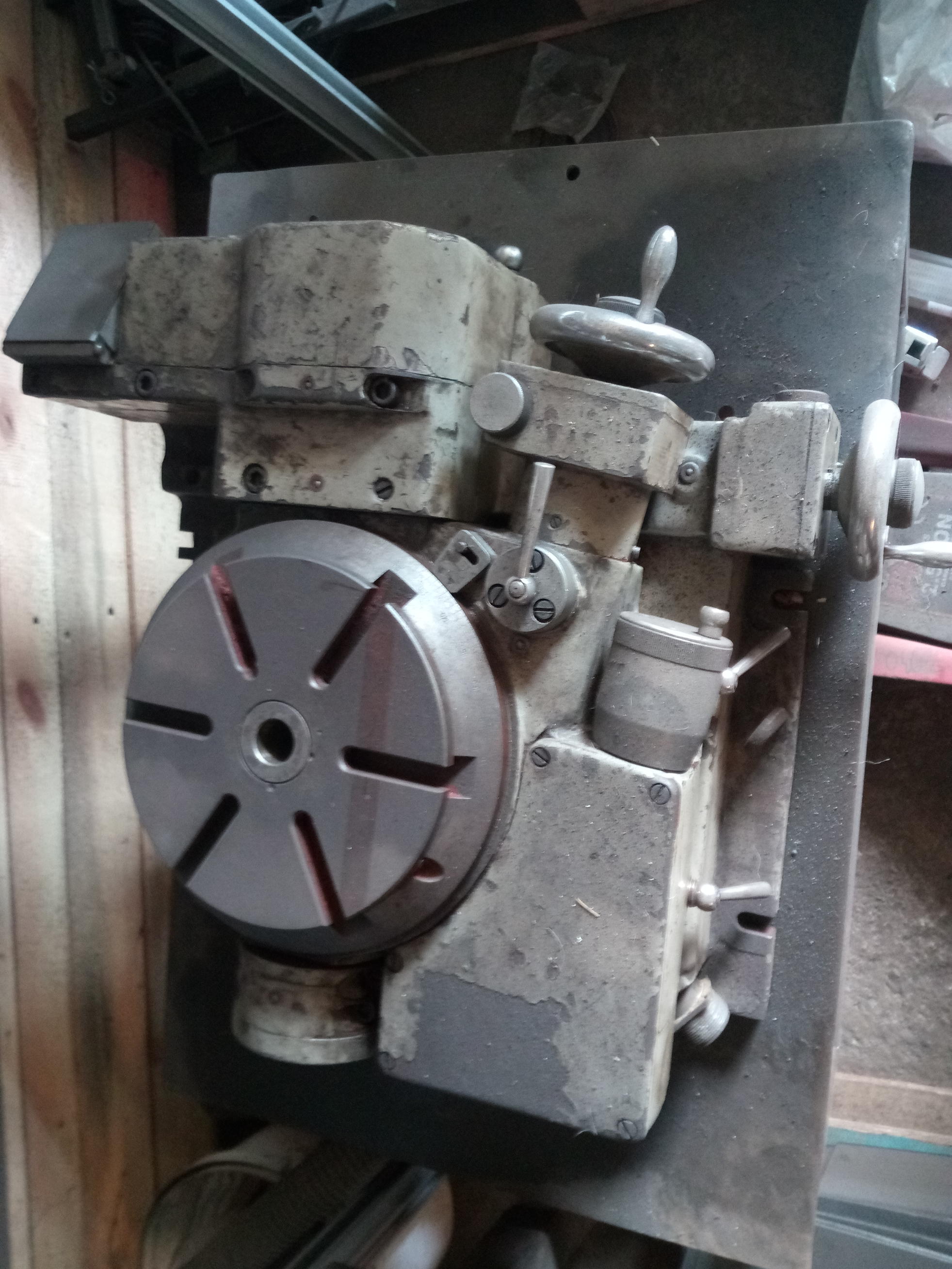

    Tervitused foormulastele.
    Äkki on keegi näinud või oskab tuvastada.
    Ühtegi silti juures ei ole aga tahetakse kangesti käima saada.
    Ainukesed asjad, mis ma sain on need pildid ja poolsegane venekeelne jutt.
    Asi asub ise Narvas, ligi mina ei pääse.
    Taheti 220 V otse peale anda, ütlesin, et ei soovita.....:P

    see pole frees. see on freesi jagamispea. need olid kas mehaanilise ja/või elektroonilise sünkroniseerimisega.
    elektroautomaatika pruukimiseks peaks tal olema kindel freespink. võõraste pinkide peal saab seda vaid mehaanilisena pruukida.
    peab hakkama freesimistööde käsiraamatuid tuhnima. äkki mõnes on see jagamispea kirjeldatud.
    E: pisemaid on nett täis aga nii purakat esimese hooga ei leiagi.
    E2: kammlõikuspinkidel on ka sarnased jagamispead. ma saadaks järelpärimise Jekaterinburgi, veduritehasesse, äkki seal leidub inimene või teatakse mõnda veel elusolevat inimest, kes seda aparaati näind ja kasutanud.

      Veidi vana teema küll aga antud pöördlaud peaks igati "Vinüül ja Lint" foorumisse sobima. Nagu ma ka mujal pakkusin, et eeldades, et pöördlaua ülekandetegur limbist ringi ajades on 90, siis 2800rpm mootoriga peaks 33 pööret kätte saama küll, eriti kui mootor on üle dimensioneeritud. Minu pöörlaua takistuseks sai see kord asjaolu, et tehasest nagu ikka tuleb praaki, peenem tigu on kõver ja vahetult enne kokku ladumist oli kulbiga visatud liiva sisse ja peotäis suuremale tigurattale määret pandud. Aga see selleks, õppida vähemalt minu avastuste pealt. Et audiofiilse plaadimängia jaoks tuleks pulkadeks lahti võtta ja veenduda, et teo teinud treial oli ikka kaine. Ja koostelukksepp ei visanud ekslikult määrde asemel liiva sisse, kuni avastas, et ups... Siiski terminoloogilselt kutsutakse seda pöördlauaks, mitte jagamispeaks. pöördlaua alamagategooriana siin nimetakse seda gloobuseks, kuigi tööpõhimõttelt on sarnased, aga see laiendab kindlasti freespingi võimalusi. Aga iseasi, kui paljudel foorumlastel üldse sellist pinki on? Vaevalt et nii suurtki, et lubatud kaalu lõhki ei ajaks. Ja lõpetuseks, Lomo fännidele võin õelda, et õhk õrn võimalus võib olla, et tegemist võib olla Lomo toofanguga aga pead ei anna.

        Siis on ikkagi ju pöördlaud ja jagamispea ühes; kahe teljeline veel, vinge värk. Ratastel kraadiratast pole; on`s mingid sisemised andurid siis; mootor ka sees või?
        Plaadimängijat sellisest vä?
        Kui palju peab ää jooma, et siuksed mõtted tulevad?
          Samm-mootoriga ?
          Manuaalne jagamispea see pole, ei näe indekseerimisplaati ega kohta selle jaoks.
          See ikka on kallutatav pöördlaud.
          Kasutatakse freespingil mille spindel pole kallutatav ?
            Pole näind ühtegi vene freespinki mille spindlit saaks kallutada. kõik on kas jäigalt horisontaalsed või siis jäigalt vertikaalsed. mõnedel vertikaalsetel saab spindlit kallutada, kuid mitte kunagi pole näind kedagi, kes kasutaks seda võimalust.
            Aint üht hirmjurakat puurpinki olen näind ja kasutanud, mille spindlit sai igatepidi seada
            Kõiki selliseid saab kallutad 90 kraadi ulatuses. ja kindlasti saab sellelgi sammu pikkust mehaaniliselt valida ja juhtida.
            Ka mehaanilisi jagamispäid saab kasutada pöördlauana.
            Kunagi kui mul endal oli juudepääs metalli tööpinkidele siis otsisin ka pöördlauda mis sobiks keskmist mõõtu vertikaalfreespingi peale. Tavalist jagamis pead saaks ka kasutada kuid see jättis nõrga asja mulje, sobis vaid pisikese raadjusega asjade tegemiseks.
            viimati muutis kasutaja olavsu1; 16 October 2023, 09:04.
              Vaadates, et limbide juures puuduvad tõesti indekseerimislauad või kraadi rattad, siis ilmselt 80-ndate lõpp ja 90-ndate algus, mil freespinkidel olid digijoonlauad ja algelised cnc võimalused. Aga küsimus, millele võis kuuluda. Tõenäoliselt sellise varustusega pinki siit Banaanivabariigist ei leia.

                  No sammumäärajal paistavad mõõtühikud peal olema. ja laual endalgi on kraadid peal, rohkem polegi vaja.

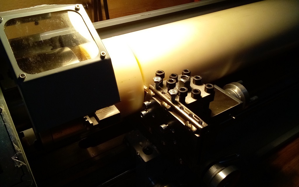

                    Jah, väikepinkide omamine muutub igal pool järjest aktuaalsemaks. Väikepinke suuremate kõrval tihtilugu pole ja ehk enamuses pole niipalju oidu ka, "sisemist häält", mis seda vajadust ütleks.
                    Aga täna, ringi ajada miskit 10-30 tonnist CNC-d, millel jooksev voolutarve ca 10-30kW miski väikese detaili töötlusele, on nagu jah..
                    Ja kui vaadata inglismannide, jänkide ja muud sarnast erakodasi, siis seal juba aastaid tehakse vahet, kui suur ja millega tehakse. Veel on inglismannide juures väga populaarne kasutada päikest ja tuult miski väiksema asja ringi ajamiseks. Ja seal ongi point, kus miski 3-10kW 400VAC töötavat asja kasutada akudelt vms on nonsens.
                    Jaa, väikestel masinatel on üsna palju "konkse" ka.
                    Kui oidu ja mune pole, siis võibki arvata, et väikestega saab ainult sõrmkübaraid valmistada.
                    Aga, kui seda häda pole, siis saab suuri asju ka teha.
