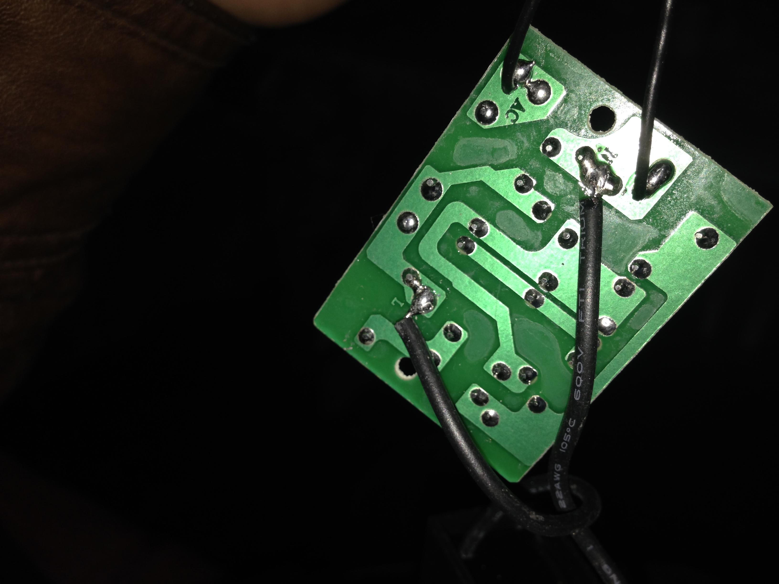

Esmalt postitatud Pläsku poolt Vaata postitustSee vidin on vist varemgi siit foorumist läbi käinud. Kas sees mitte ei olnud lihtsalt üks kondensaator.
Vs: Veel üks "imevidin"
Mõned aastad tagasi sai keegi tuttavatest sellise kingituseks ja ta ise uskus seda ilusat müügijuttu. Sai siis see imevidin lahti võetud
ja trükkplaadi pealt skeem paberile pandud. Põhimõtteliselt oli seal võrku ühendatud mingi 4 mikrofaradine kondensaator ja lisaks oli LED-i
toiteks veel mõned jupid; kondekas, takisti ja diood. Ehk tegelikult tarbis see säästja energiat LED-i põlema panemiseks.
Aga hea turundus ja suunatud müük on ennegi aidanud lollidelt raha ära võtta.

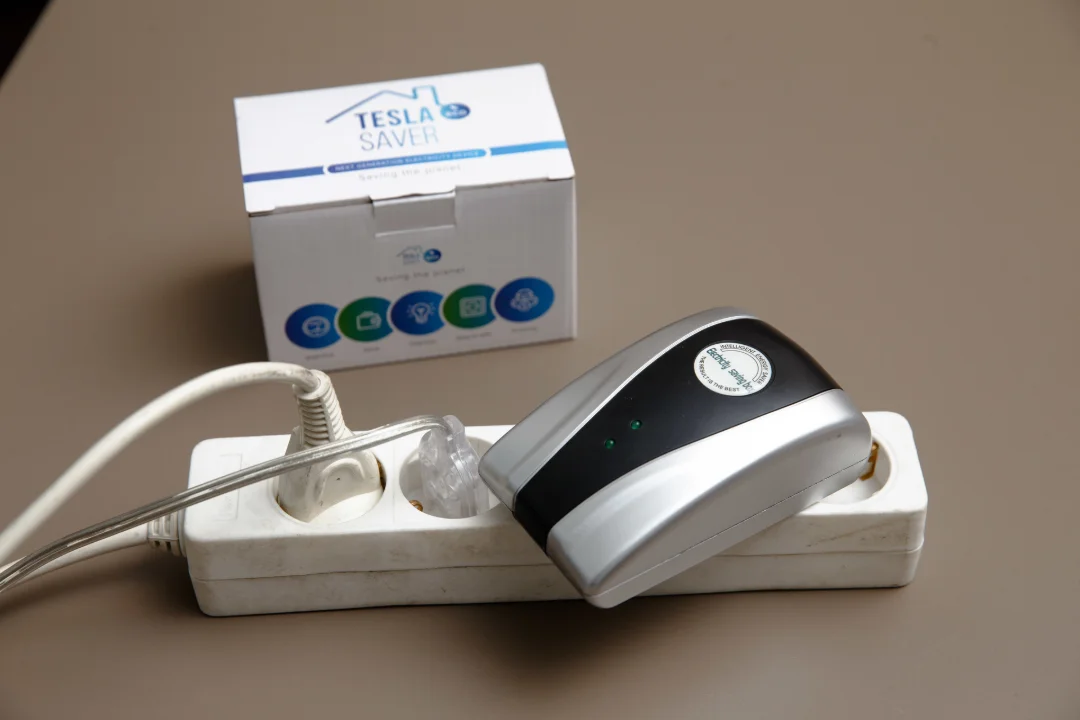

Hiinas tehtud imeriista Tesla Saver ECO reklaam lubab kasutajale kuni poole väiksemat elektriarvet. Kuid see pole veel kõik! Õhtuleht kontrollib järele, kas ilusad lubadused peavad paika või on see lihtlabane katse keskkonnasõbralikke inimesi pügada.
Sisu https://www.youtube.com/watch?v=th9CXa6YofQ , odavalt saab _

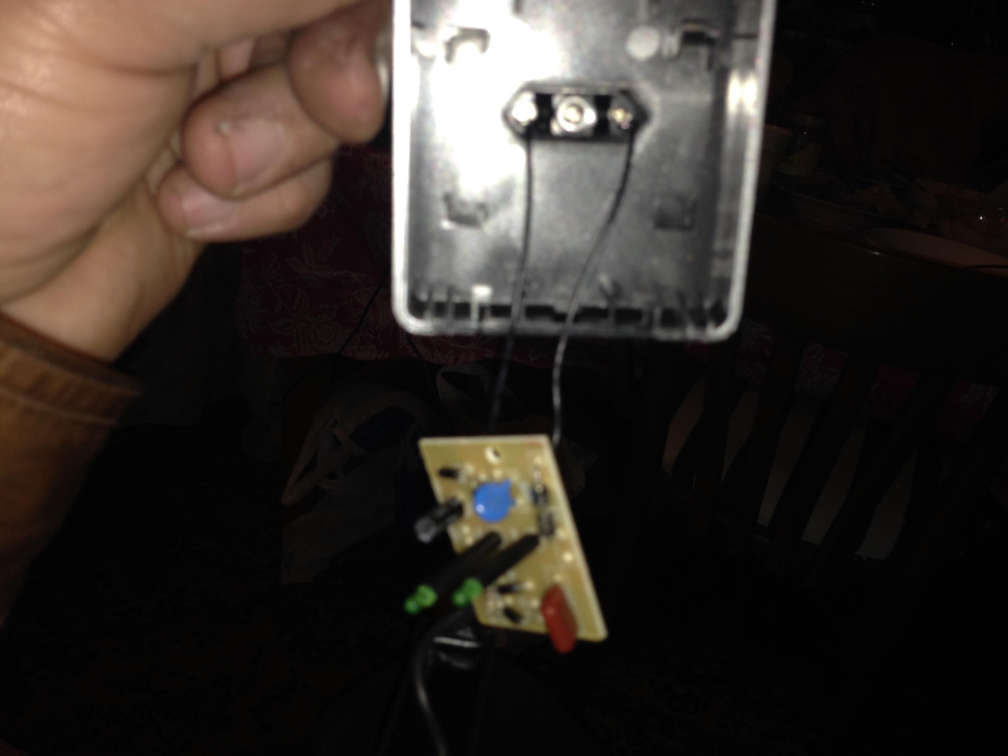

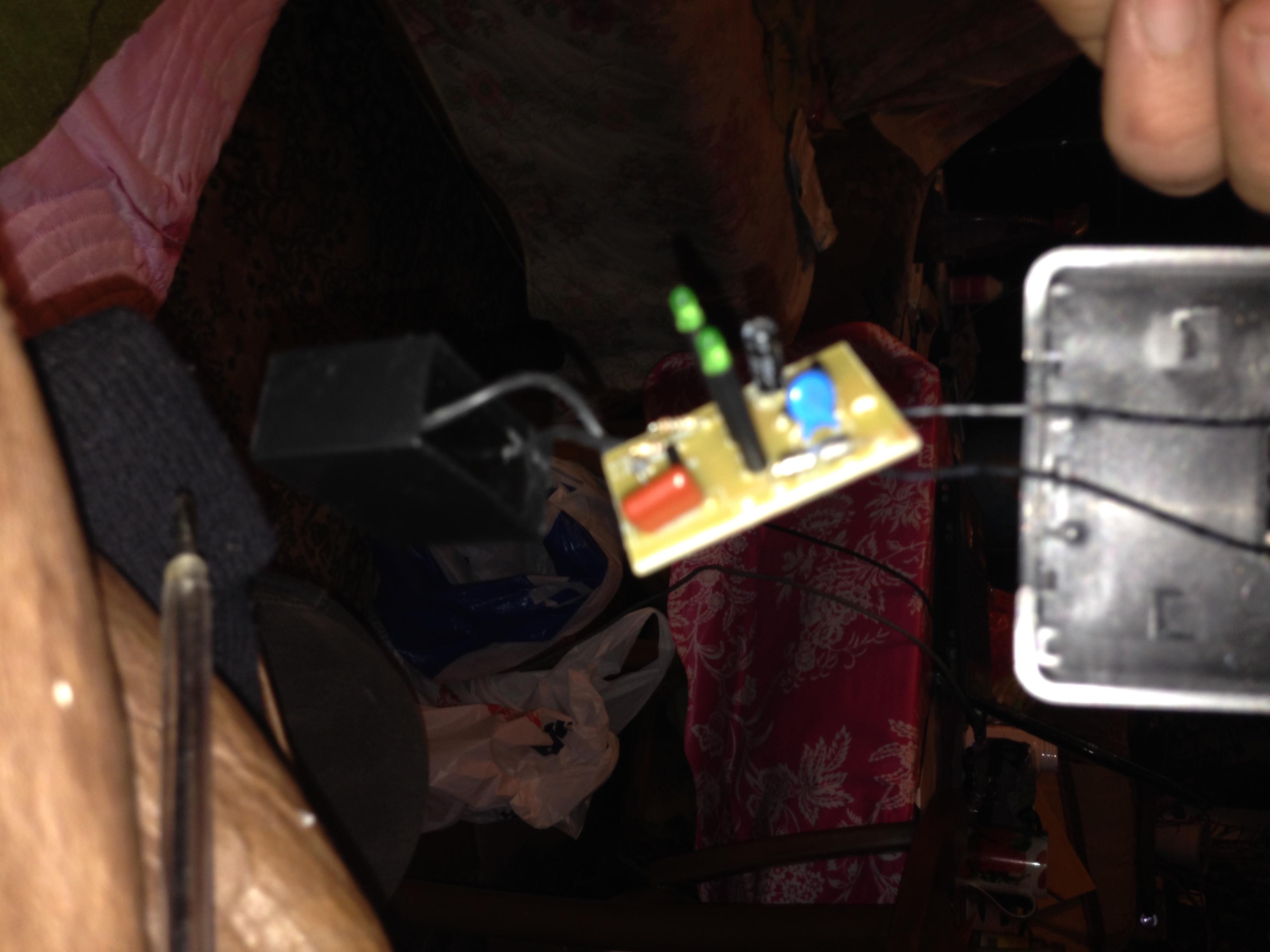

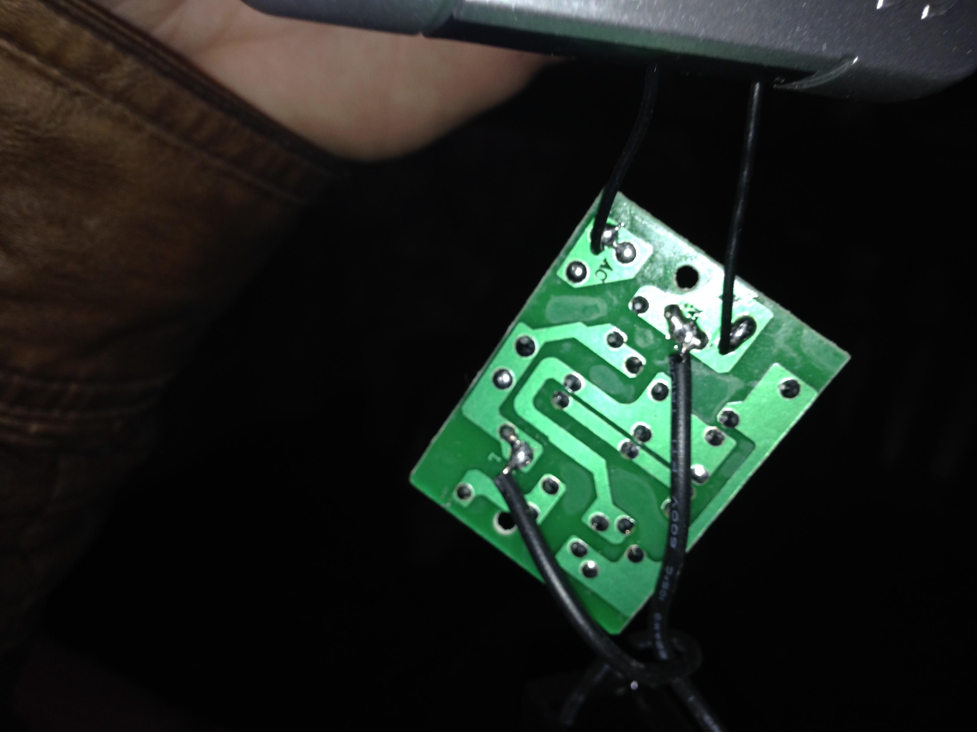

Väga populaarne "imeseade", mida müüakse kõikjal, CE märgistus ja kõik vajalik olemas. Midagi keelatut seal pole, kaitse on vahel, suurt pauku ei tohiks kondeka (4,7uF) rikke korral teha. Ärge jumalaeest füüsika tundi minge noored ja vanemad inimesed ka, ärge koolis õpitut meenutage, edendage Eesti majandust, et ärimehed saaksid veel rikkamaks...
Pildid ka konkreetsest seadmest:

Tesla
Eks see on samamoodi osake müügitrikist, eks Tesla on mingitmoodigi tuttav nimi ka nendele kes elektri erialaga kokku pole puutunud.
Nimi on muutunud, oli vist Energy Saver Pro, või ole see midagi muud.
Ise ehitada: Kaitse + "X" või "Y" tähistusega kondekas + takisti, et mitte vasta näppe saada.viimati muutis kasutaja Starfish; 13 m 2018, 15:51.

Pildid udused, huvitav mida need LEDid indikeerima peaks, tootja arvates, tööreziime äki
Ruum oli hämar ja kõik pildid ei tulnud hästi välja, alles hiljem avastasin, kui neid arvutis vaatasin... aga see on jällegi müüjatele hea, jätab sellise erilise katteloori maagilisele leiutisele. Kui mõlemad rohelised LED`id säravad, siis süsteem toimib ja toimub tohutu energia säästmine, kaugloetavad digiarvestid loevad kilovatte kuni 79% vähem. Siit nad kõik tulevad, paljusid mudeleid veel Eestis pole... https://ru.aliexpress.com/wholesale?...t=energy+saver
