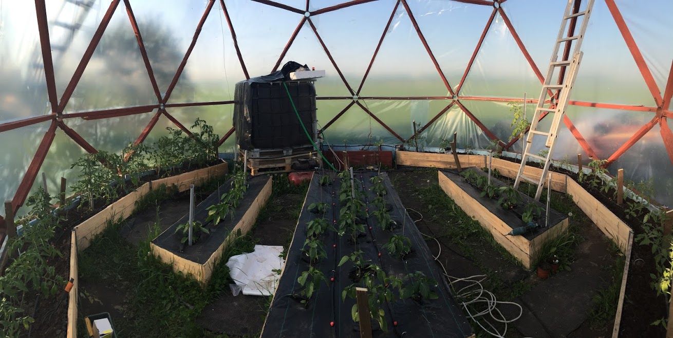

                          100€. Võiks olla vähem. Kasvuhoone töötab mul 100% päikeseenergiaga ja kuulan raadiot ning kastan. Luugid teeb ka lahti elektriga.
