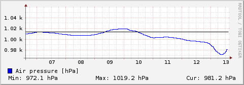

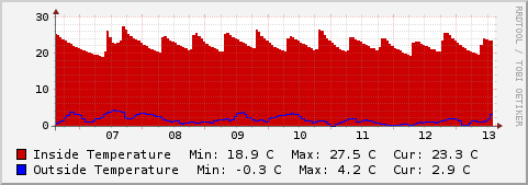

                  Mul see temperatuuri graafiku joonistamine Pi peal tehtud. Eeskujuks oli: http://blog.turningdigital.com/2012/...ensor-rrdtool/ Tõsi originaalis olnud Perli skriptid tegin Pythonis ümber. Ei meeldi mulle see Perl.
                  Aga siis.
                  Kasutusel on mul Rasperry Pi küljes DS18B20 termomeeter ja BMP180 rõhu andur.
                  Cron paneb iga 5 minuti tagant skripti käima. Tulemused salvestatakse rrd baasi ja joonistatakse graafiku pildid.
                  Pi peal jookseb ka Apache server milles siis lihtne leht nende piltide vaatamiseks.
                  Mõned näited ka:
