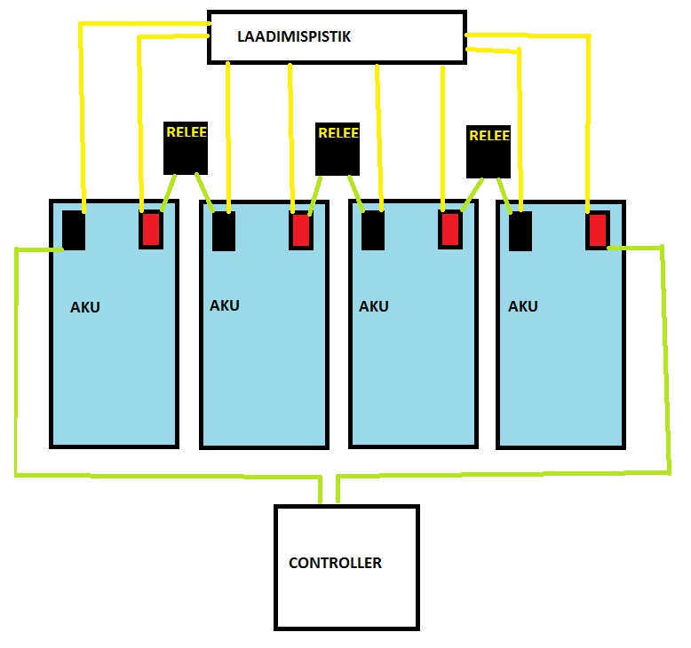

                          Asjad siis nii kaugel, et tõukeratas liigub omal jõul (AJUTISELT) ning pidurdab ka. Kuid nagu ikka, tekib protsessi käigus küsimusi, nii ka minul . Olen mõelnud akude laadimise juhtmestikku, et akude laadimiseks ei tuleks akusid kogu aeg välja rookida vaid paned lihtsalt pistiku laadijasse. Mõtlesin välja sellise "skeemi".
                          Sellisel juhul laeksin igat akut eraldi. Releed aktiveeruksid siis, kui keeran võtit või lülitan lülitist. Akusid laeksid neli erinevat UPSi. Kas see "skeem" on õige suunaga või on midagi lihtsamat? Ma pole releede koha pealt suht asjadundja, kas sinna võib panna 24v releed (viimase relee pinge on umbes 36V)?

                            Kui suurt pinget kontroller kannatab?
                            Laadimispinge on suurem kui akude enda pinge.
                            Võib olla pead akude ja kontrolleri vahele ka mingi relee panema mis laadimise ajal ära katkestatakse?
