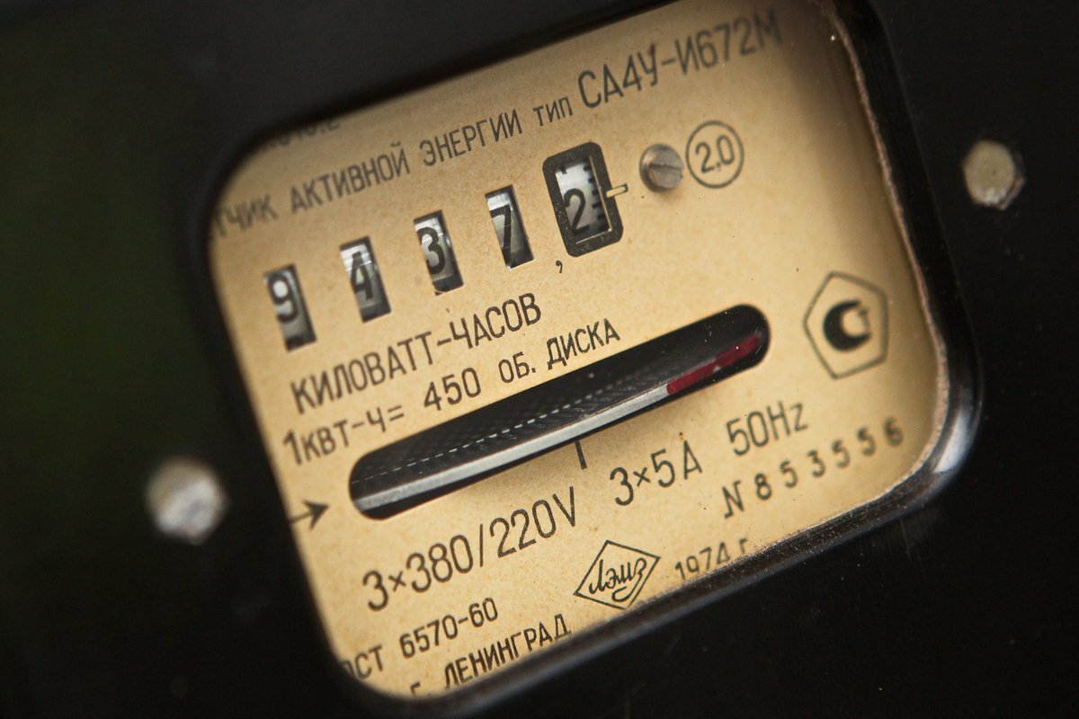

    Vs: Imelised seadeldised mis "säästavad" energiat
    Kodune voolumõõtja on AKTIIVENERGIA arvesti.
    Oled selles kindel, et uuemad reaktiivi ka ei arvesta. Siit koorub nagu midagi muud välja http://foorum.erau.ee/viewtopic.php?...tart=30#p11641
      Ja proovi järgi. 300uF mittepolaarne konde kuhe peale arvestit. 300uF on 50Hz juures umbes 10 oomi.
      See on miski 23A ehk umbes 5kVA reaktiivenergiat. Aga krt arvesti seisab peaaegu paigal. Peaaegu sest juhtmejupid pole piisavalt jämedad ja kondekas ise pole ka just kadudeta.
