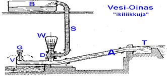

              Umbes 5%. http://www.hot.ee/vesioinas/
              Aga see eest http://t3.gstatic.com/images?q=tbn:A...AxLLAhJshRkCqA

                Oli kunagi mõte, aga vaadates neid näiteid tekkis küsimus: kas meil on saada ilma vedruta tagasilöögiklappi?

                  Vesioinas ei kasuta energiana mitte voolava vee vaid staatilise veesamba rõhu energiat, vähemalt 0,5-1 m.

                    Kasutegur pole nö vee koguse suhtes pole määrav, ojas vett piiramatult.
                    AGA miinusena tundub see, et räägitakse max 20x tõstekõrgusest.....ehk peaksin veidi oja paisutama.....

                          Räägitakse ka 40x tõstekõrgusest, näiteks http://www.lifewater.org/resources/rws4/rws4d5.htm
                          Seal on aga probleemiks juba liiga vähene tootlikkus, mis antud juhul ilmselt küll suuremat tähtsust ei oma.
