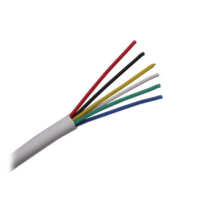

    Niisiis, sai ostetud oomist(elfat pole tartus enam) rull valvekaablit. Hea kasutada sooni maketi peal jms. Ja osa sihtotstarbeliseks kasutamiseks.
    Üllatus tuli kui joota proovida. Nagu tina jääks külge aga ei jää ka. Fine osadel kehv galvaanika peal. Kraapides aga ei tule kuidagi vaske välja. Pehme hõbehall metall. Tekkis karvane tunne et alumiinium.
    Sai pistetud NaOH lahusesse ja reaktsioon hakkas pihta. Seega tegu alumiiniumiga kaetud mingi kihiga, tõenäoliselt tina.

    Sellist toodet ostes soovitan kaabliotsast noaga üle käia.
    Tõsine tõpra kari ütlen. Vaatasid et inimesed said teras kaablitele petuskeemile pihta nüüd hakkavad alumiinium kaableid müüma. Oleks siis soodsamalt kui vask aga ei cat5 hinnaga.
    Läheb rull mitmesoonelist takistustraati poodi tagasi.

    See "cat5 aluminium" annab juba üsna pikka aega guugli otsingus piisavalt palju tulemusi.
    Ja miks odavam peaks olema? Proovi sa nii peenikest alumiinimsoont valmis teha...
    Mõne kaabli puhul pole õnneks materjali osas saladust tehtud.

      Mina siin küll mingit petuskeemi ei näe. Või ehk müüjad väitsid sulle, et tegu on vaskkaabliga?

        Milliste omaduste poolest see kaabel vasest halvem on? Andmesides ja nõrkvoolutehmikas (tugevvoolust rääkimata) ei joodeta ka enam midagi.

          Kui sa sellise soone kuhugi klemmide vahele torkad (kruviühendusi peenikeste soonte korral ju raske kasutada, kruvi all see katkeks ilmselt kohe), siis kaua see ühendus seal vastu peab? Kaks kohustuslikku garantiiaastat ehk imekombel tõesti, aga kas ka rohkem?
          Elektrikaablite korral just sellepärast alla 16mm² kaablid ju ära keelatigi, et kipuvad teised katkema. Ja kruviühenduse alt need sooned valgusid samuti lihtsalt minema. Kas siis tänapäeval on imepeened alumiiniumkiud nüüd korraga vastupidavamaks muutunud?
          Ehk siis probleem on lühidalt selles, et need sooned katkevad ja neid ei ole võimalik töökindlalt omavahel/klemmidega/millegaiganes ühendada.

            Ei midagi uut (vähemalt minu jaoks).
            Juba ammu toodetakse ja müüakse kaableid,mille vasesisaldus on olematu.
            Cat kaableid olen ma näinud selliseid,kus 2 paari on vasest soontega,2 paari puhtast alumiiniumist.Või siis kõik 4 paari vask-alumiinum segu,kus vase sisaldus heal juhul 10%.Kõlarikaableid tehakse juba ammu vask-raud ja vask-alumiinium kombinatsioonis.Samuti on väga paljud meil müügil olevad jämedad voolukaablid (mis mõeldud autostereo installatsiooniks) sisuliselt alumiinumist.Väljaspool on neil õhuke kiht vaske,sees puhas alumiinium.
            Kogu selle jama põhjus on selles,et kuna vask on kallis ja tarbija tahab ikka odavamat ja odavamat kaupa,siis tootjal pole muud võimalust,kui kasutada odavamaid (ja viletsamaid) materjale.

                Esimese info kaablis kasutatud materjalidest annab selle kaabli hind.Kui ikka välimuselt samasugune kaabel kuskil poes maksab 30...50% vähem,kui mõnes teises konkureerivas firmas,siis peaks ohutuluke peas põlema lööma ja järele uurima,mis materjalist kaabel tehtud on.Tõsised ja soliidsed firmad peaksid/võiksid tarbijat informeerima sellest,mida nad müüvad.
                Teine võimalus on tõesti kaablist jupp maha lõigata ja vaadata.Peenikeste kiudude korral tuleks kasutada luupi.
                Vask-raua sisaldust saab kontrollida magnetiga.Puhta vase ja vask-alumiinium kaabli külge magnet ei tõmbu.

                  Ma loen seda petuskeemiks kui pole juurde märgitud et Al kaabel. Ja katkeb ta tõesti klemmi all. Annab suruda ilusti laiaks. Miks parem on? Kuule kui 1m jupi takistus on 4x suurem siis tõesti võid vedada signaale aga toidet sa sellest enam läbi ei aja. Ei hinnal ei ole vahet, kõik on sama hinnaga, vask kaabel ka. Oma silm cat5 alumiiniumist pole veel näinud. Tõesti paras tarbijakaitses lasta arutada kas peaks informeerima et Al kaabel või vaikselt selle vask kaablite sisse sokutama ja märkima toote kirjelduses et lihtsalt "kaabel". Otsese valetamisega ju tegemist pole. Aga ega nad ei too välja ka et prügi on. Ja mis jootmist ei ole. Enamus pistikuid signaalide jaoks on tänapäeval veel joodetavad. Katsu sa seda Al kaablit din6 pistikusse joota. Mitte ei õnnestu.
                  Ma sellise prügiga näiteks valvet vms ei julgeks küll vedada. Kunagi ei tea kus ühendus katkeb.

                    "Katsu sa seda Al kaablit din6 pistikusse joota. Mitte ei õnnestu."
                    Vask-alumiinium kõlarikaablit annab väga hästi joota.Olen seda korduvalt teinud.
                    "Ei hinnal ei ole vahet, kõik on sama hinnaga, vask kaabel ka."
                    Hinnavahe on väga suur.Mitte protsentides,vaid lausa kordades.
                    Kui keegi müüb ühe ja sama hinnaga puhast vaske ja vask-alumiinium segu,siis las see jääda müüja südametunnistusele.
