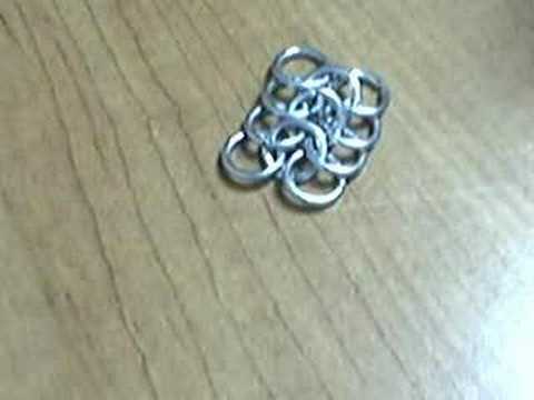

                        Uurisin selle kohta natuke õpetusi ja leidin ka head videod kus ilusti näha mida tegema peab.
                        Nüüd jääb küsimärgiks materjal kogus tuleb sinna 10kg kanti.
                        Kust saaks mõistliku hinnaga 1mm teras traati?

                          Mul see huvi kasvaski välja hamesoovist Videosid küll ei vaadanud aga näit. rõngaste liitmisel soovitaks teha nii: kettidena, üle ühe on "ketis" 2 rõngast, teed sobiva pikkusega "ketid" ja siis paned need lauale, 2tk kõrvuti, laotad nad nii, et näit. esimene rõngas jääb suunaga paremale (mõlemal "ketil", esimene, üksik rõngas), siis need järgmised "topelt" rõngad jäävad suunaga vasakule, nüüd hakkad järjest paigutama lisarõngaid nendesse kohtadesse kus on üksikud rõngad, sellega liidadki kaks "ketti" tervikuks, kui see tehtud võtad järgmise "keti" jne, kuni sobivad tükid on valmis, siis liidad need kokku. Üldiselt need ajastujäljendajad teevad varrukad jne. osad ühesuguse laiusega, samas saab teha ka nii nagu päris riided on tehtud. Matti saab hästi võtta lihatööstuses kasutatavatest kinnastest. Neid poest otsides peaks arvestama u. 1700 eeguse kulutusega, 1 kinda puhul. Muide, vanasti kui kasutati vene omi siis need olid väga paljudel juhtudel tehtud hõbedast-antibakteriaalne, tänapäeval kasutatakse RV terast, mul ka olemas RVterasest.
                          1mm RV traat on ideaalne, TIG keevitamisel kasutatavad elektroodivardad, 1m pikad, 316 on levinuim sulam, sellest on hea teha, müüakse 5kg pakkides.
