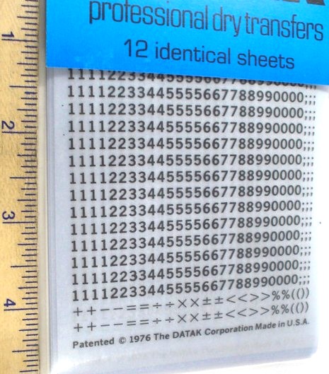

          Kuidas teha esipaneelile igasugu kirjasid/logosid peale?
          Jah üks variant on graveerimisega, aga äkki veel midagi?
          Äkki on mingeid spets kilesid olemas, millega teksti või midagi muud sellist nii metallile kui plastile kanda ning millel ka pidavust oleks.
          Olen ühe graveerimisfirma käest küsinud, et palju ja mis. Ei olnud kallis. Aga kui jätaks graveerimise välja, siis mis võimalusi veel on? Ütleme nii, et kodustes tingimustes.
          Paberile printida, seejärel paneelile kleepida ja siis paneel lakkida? Suht porno jääb.

              Dry Transfers on veel üks märgusõna mis leidsin.
              Vene ajal müüdi sellist kile mustade tähtedega. Kui kraapisid kile tähe kohapealt, siis jäi täht aluspinnale ja nii said koostada soovitud teksti.
              Kas Eestist leiab sellist kile?
              Koostaks sellega teksti ja siis lakk peale ja ongi Ok.
              Mis nime alt seda otsida? Kontoritarvete poed võiksid ju pakkuda aga tänapäeva eestikeelset nimetust ei tea asjale.
              Keegi teab??

                Vanasti müüdi putkades hõõrutavaid tähti.
                Olid sellised vahatatud paberil peegelpildis tähed, mis siis videokassettide ja muudele etikettidele hõõruda sai.
                Tänapäevasem variant on sama tehnoloogia, mis trükkplaadi valmistamisel, et prindid libedale paberile ja triigid paneelile.
                Et trükitu paremini püsiks võib veel ka üle lakkida.
                siis on veel ka variant läbi täheshablooni spreitada. Nikerdamist on kõvasti aga on võimalik päris ok tulemus saavutada.

                          Siirdetrükiks kutsuti, nüüdki erinevad variandid kasutusel, isegi näiteks järgneva kuumutamisega (arvatavasti edukalt ka metallile):
