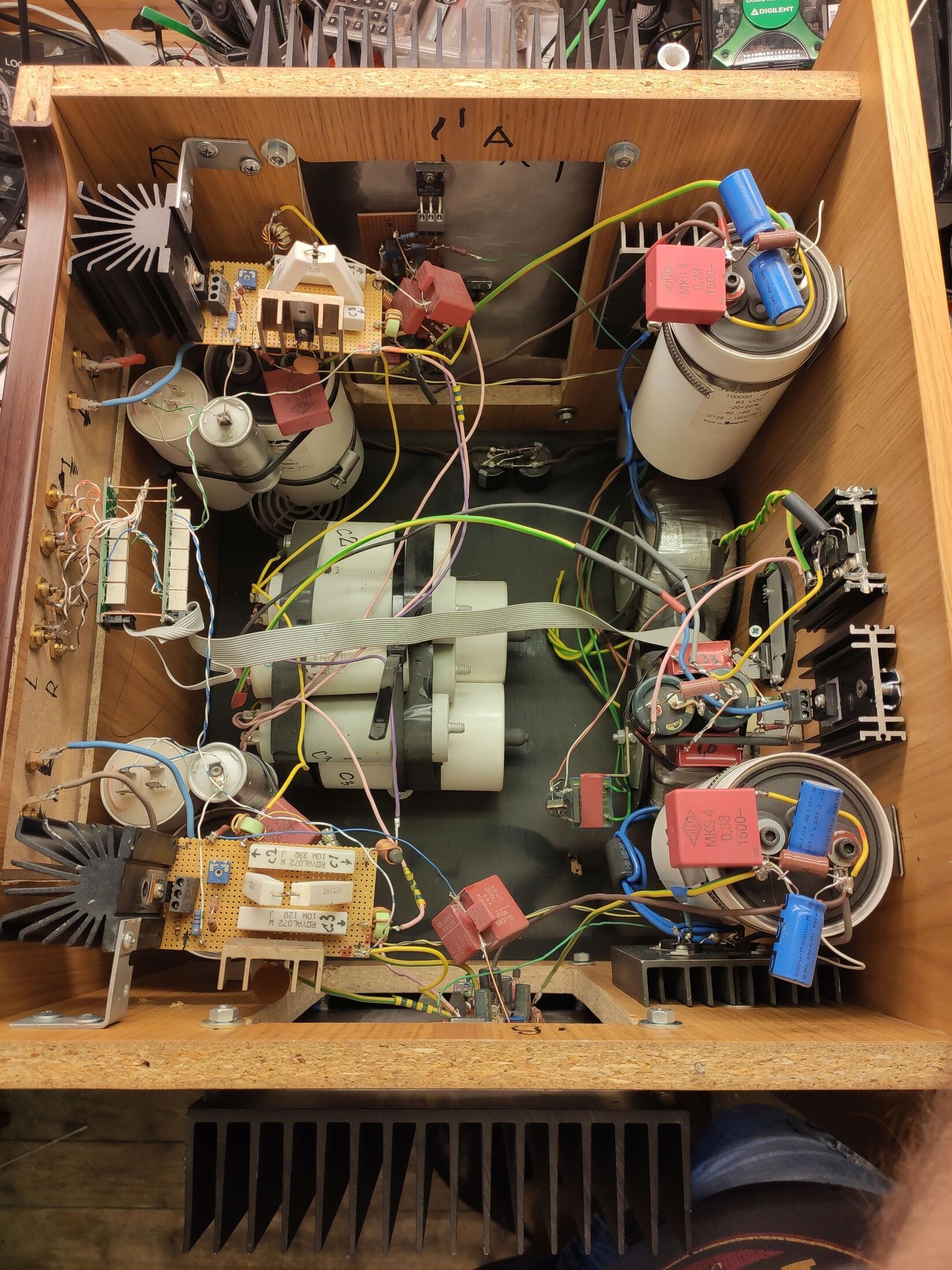

Labane ja lohakas ehitus.

Ja siis.. vaatad videost sellist "tööd" või kui "seda" üldse kuidagi nimetada saabki
Nühi põllukivi palju tahad, teemantit tast ikka ei saaComment

Näitab töökultuuri, antudjuhul selle totaalset puudumist.-superradical-Comment

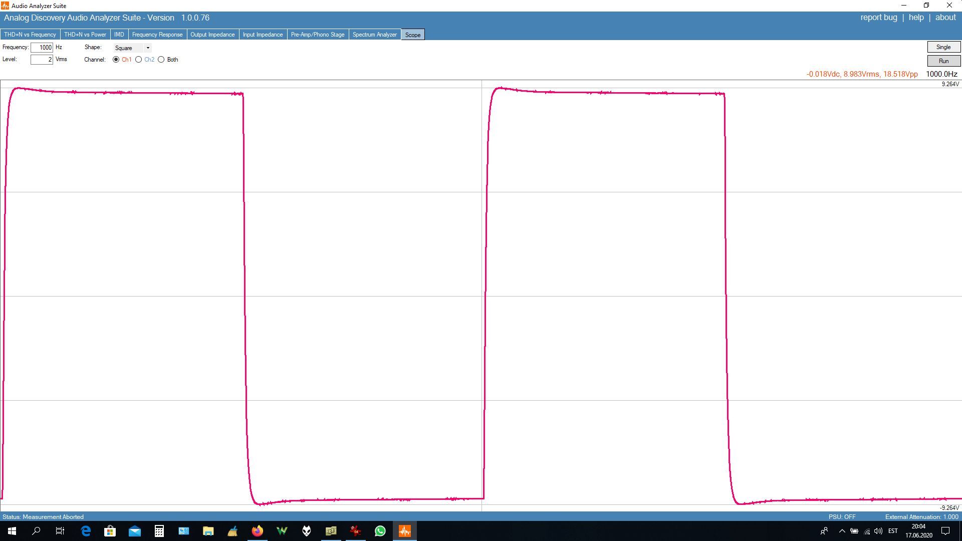

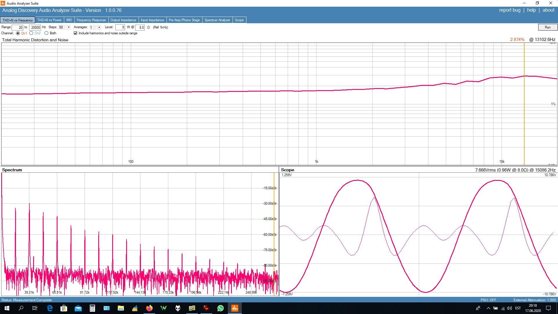

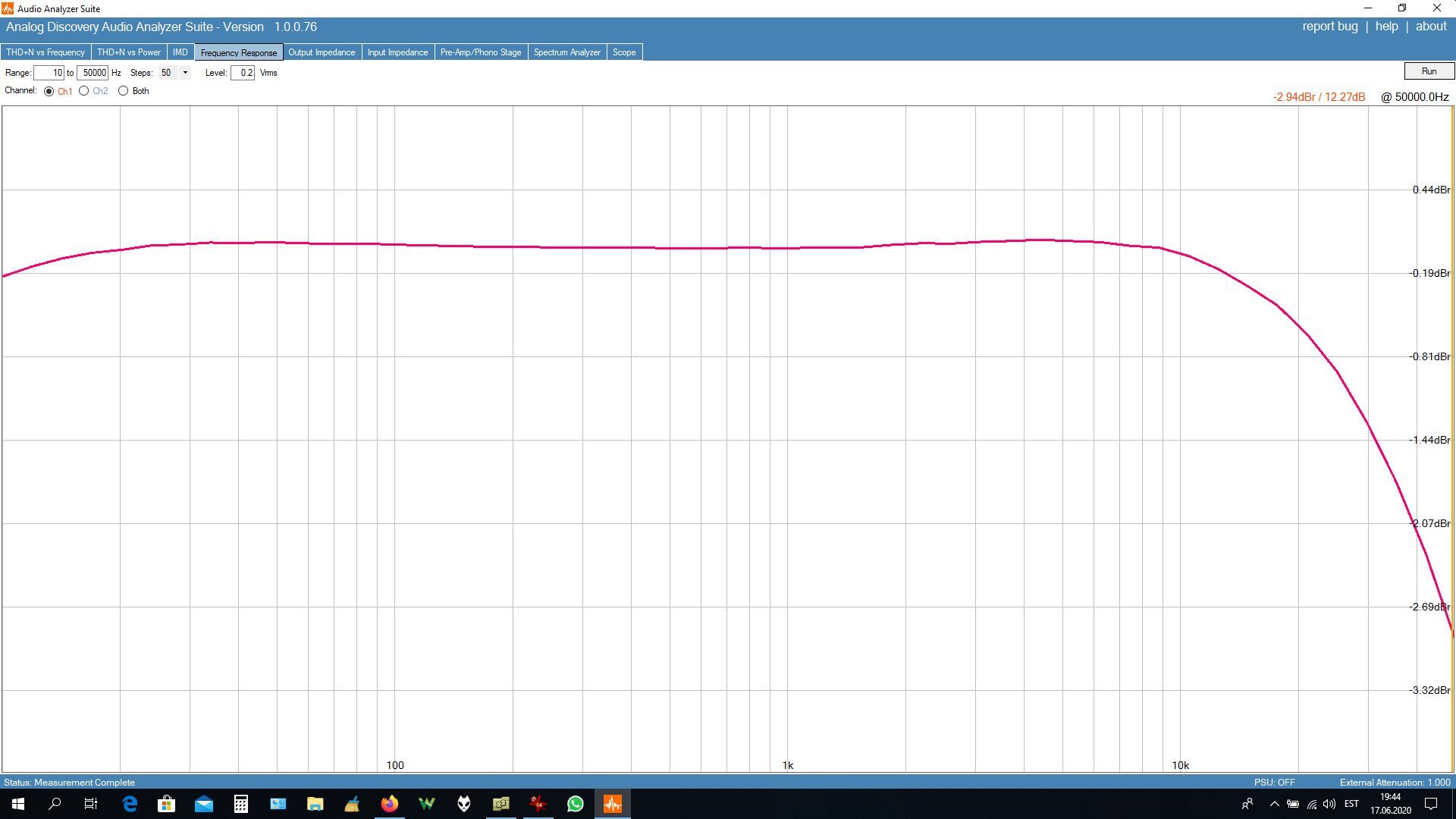

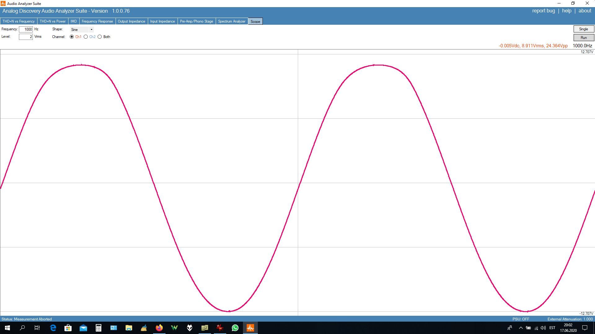

AP seadme mõõdistasin tollase omaniku soovil. Tüüpiline juhtum, kus A-klassi ahjukese antav helisignaal jääb kuulamistoa kütteväärtuse efekti varju.
Ülesehituse süsteemi tõttu ei söandaks minna garanteerima, et see näiteks autoga Tallinnast Tartusse vedades veel peale seda käima läheb...
Sry, aga väljundist tulev objektiivne ega subjektiivne ei piisanud tekitama vajalikus koguses entusiasismi enama dokumenteerimiseks. Autor peab ise paljastama laiemale publikule vajalikud muud tehnilised asjaolud ise. Ja et miks just nii.Comment
