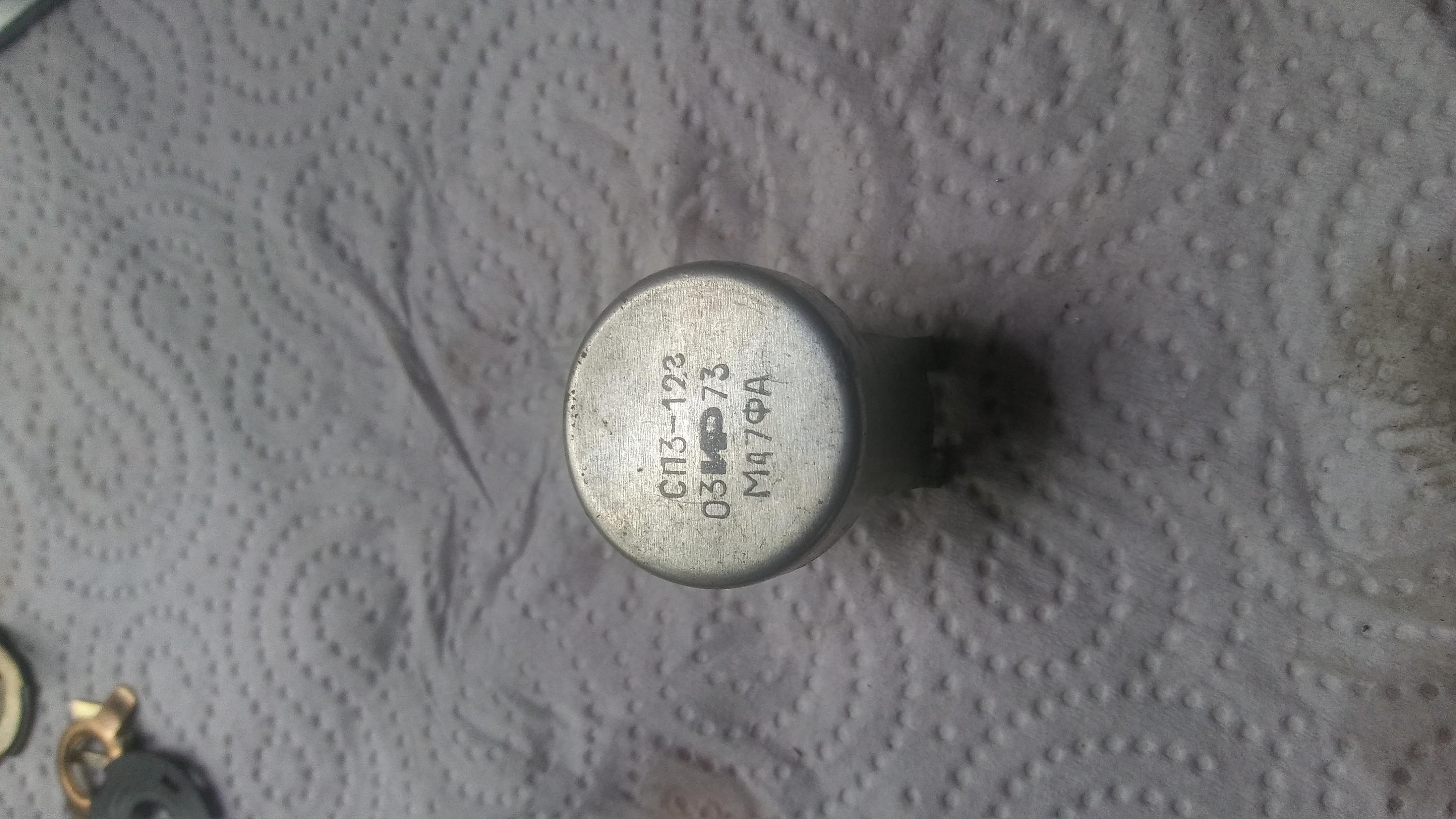

    Otsin helitugevuse potentsiomeetrit Estonia Stereole, sama on ka stereo Simfoniates. 470KOhm, logaritmiline, stereo. Originaalil on ka väljavõtted toonkompensatsioni jaoks, aga saab ka nendeta hakkama. Poteka peal kirjas: Cп3-12B, M47фB 5.

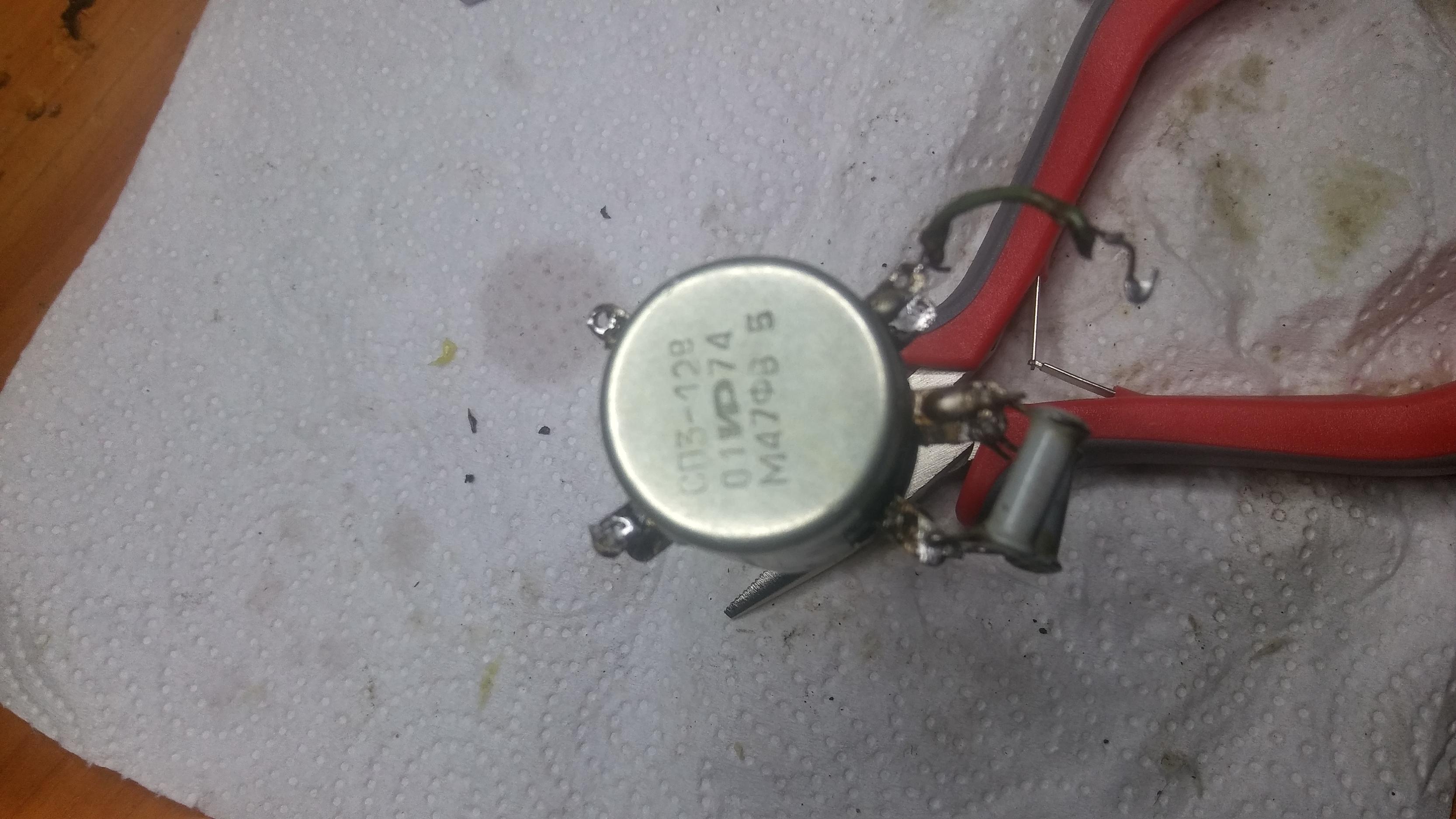

    Praegune on kas tehase praak või on üks eelmistest remontijatest teinud hädalahenduse. Üks pote on 470KOhm, teine 2Mohm.
    Võib pakkuda ka sellist, see ilma lisaväljavõteteta.
