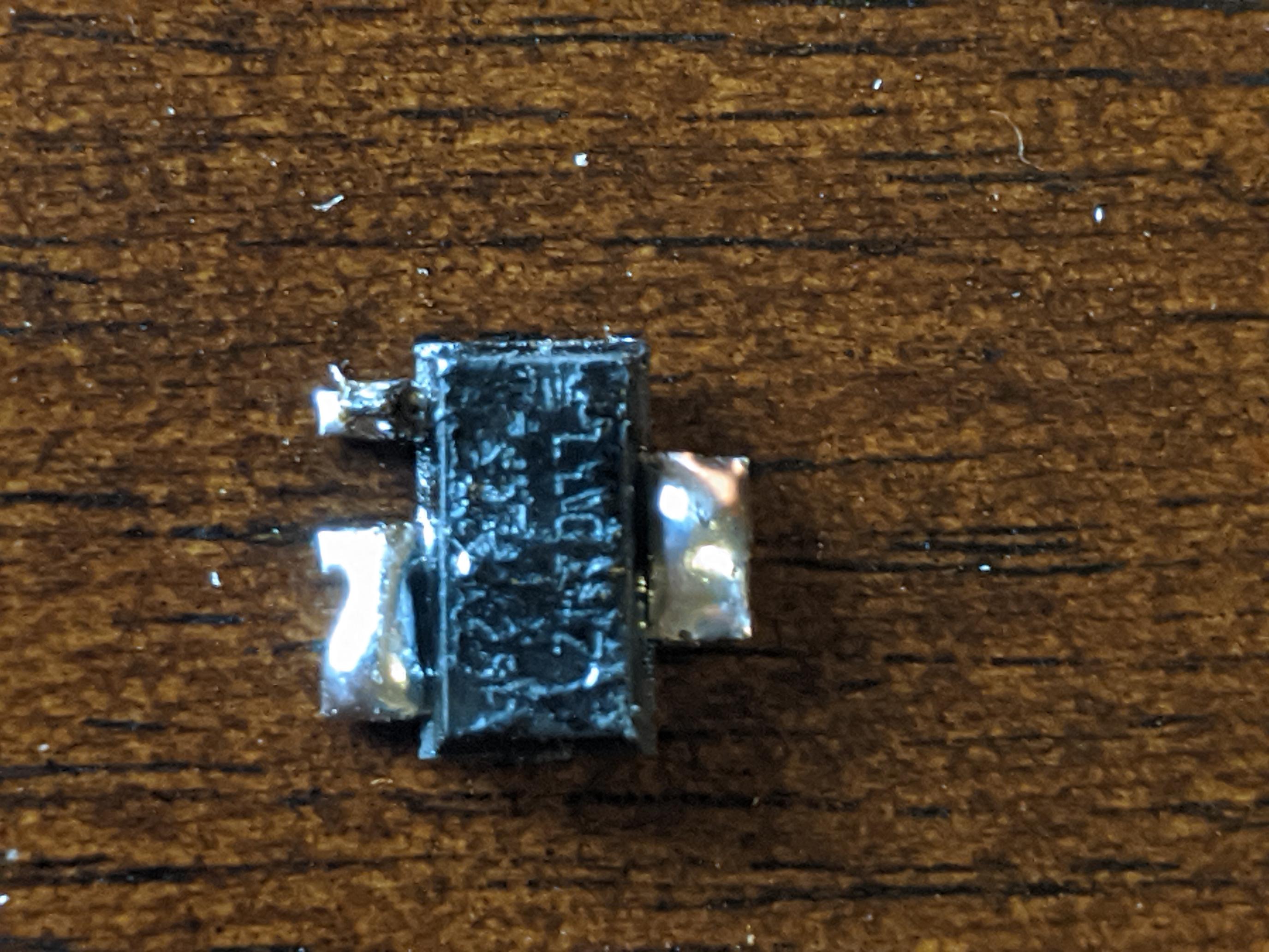

    Mingi kärsanud jupp
    Kas keegi suudab tuvastad?

    Vs: Mingi kärsanud jupp
    sot-223 LDO or DCDC kontroller või smd MOSFET/võimsustransistor
    võiks arvata et on mingi TLE6xxxx aga sellist ei leia netist
      Induktiivpool kõrval - ilmselt on tegemist alalisvoolu muunduriga.
        paremat mikroskoopi, kirjad on peal näha.

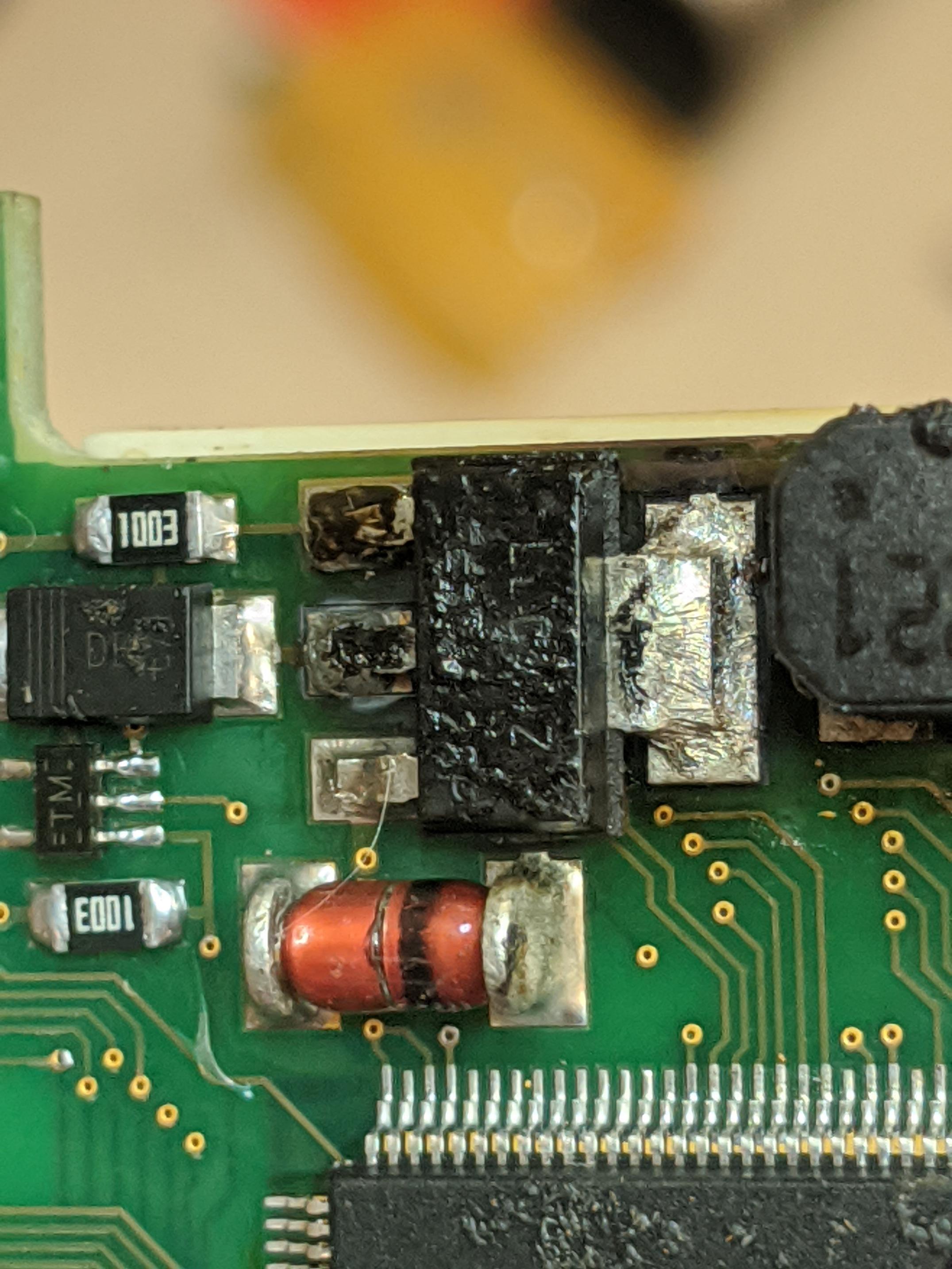

          Teiselt poolt tuli ka mingi poolik tähis nähtavale

          • Madlobster
            • 07/2003
            • 319

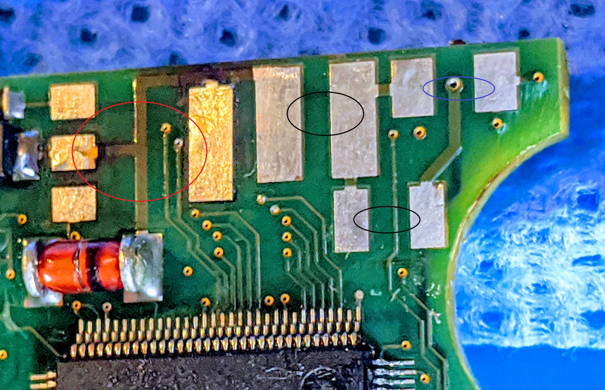

            Punane - Kärsanud jupp
            Must - Induktiivpoolid
            Sinine - Kondekas
            Tegemist on LCD taustavalgustuse (dimmerdatav) ahelaga
            Korra juba põletas poolid maha, sai ära vahetatud nüüd kärsanud jupp maha põlenud ja kondekas värvi muutnud (veel on elus)
              Ma siin nüüd oma lolli pead piinates mõtlen seda tööpõhimõtet
              Et kas panen väga metsa kui arvan, kärsanud jupile sagedust söötes tekitab see hammaspinge, mida siis silutakse induktsioonpoolidega (mis on juba korra maha põlenud) ning kondekaga ning söödetakse edasi LCD backlighti?
              Ja asendada võiks selle kogu jura piisava võimsusega takistiga, mis tagab ühe ja piisava valgustugevuse?
              • urmas78
                • 1604
                See skeem võib ka pinget tõsta, siis takistist on vähe kasu. Lihtsalt pealevaadates ei oska pakkud. Vaja teada toitepinget ja lcd ledi toitepinget, siis saab leida kasvõi uue sarnast tööd tegeva mooduli.
                Seal trantsi kõrval on üks diood. kui see on äbi siis jäävadki trantsid läbi minema. oleneb muidugi jälle skeemist.
