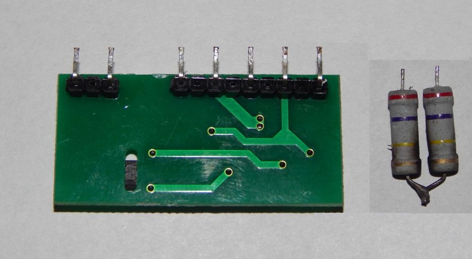

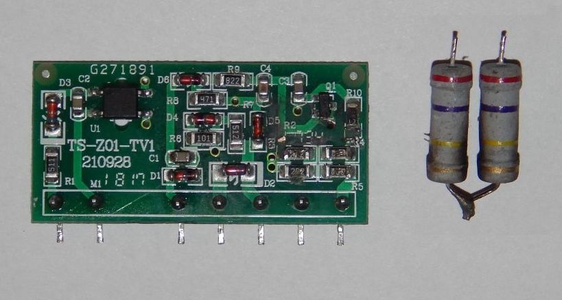

    Plasmalõikuri varuosa saadavus?
    Plasmalõikur lasi paarist detailist suitsu välja ja lakkas töötamast. Lasin aparaadi üle vaadata inimesel ,kes seda asja hästi tunneb. Ta leidis katkised detailid üles ja eraldas masina küljest. Nüüd on probleem selles, et kuskohast leida uued detailid, mis katkiste asemele panna. Lisan pildi, kus vajaminevad detailid peal. Ehk oskab keegi juhatada, kuskohast võiks need detailid tellida? Tänud ette! Click image for larger version

      Käisin seal lehel. Ütlen kohe ausalt ära, et ma ei oska sealt otsida. Detailil on peal kolm erinevat numbrit (või koodi), nende sisestamine tulemust ei andnud. Või tegin ma midagi valesti? Kas värviliste triipudega detailid on takistid?
      Kui keegi juhtumisi seal lehel paremini orienteerub, oskab ehk veidi juhendada. Mul on neid detaile hädasti vaja, et plasmalõikur uuesti tööle saada

        Vs: Plasmalõikuri varuosa saadavus ?
        Pakun et välimuse järgi remont ei õnnestu. Ikka mõõteriista vaja kah tunda ja jupid üle mõõta mis üldse läbi on. Takil on värviga väärtus peale maalitud http://www.resistorguide.com/standar...r_codes_chart/ 26k või 260k vist, võimsus silma järgi 2W ehk.
        • vasaraonu
          • 12/2007
          • 1874
          Takistite värvikood näitab:
          punane-sinine-kollane-kuldne: 260000 5% s.t. 260 kilo-oomi.
          Selline takisti kõrbeb, kui koormusvool on kestvalt liiga suur.
          Kui koormuse probleemi ära ei klaari, siis võib jäädagi neid juppe vahetama.

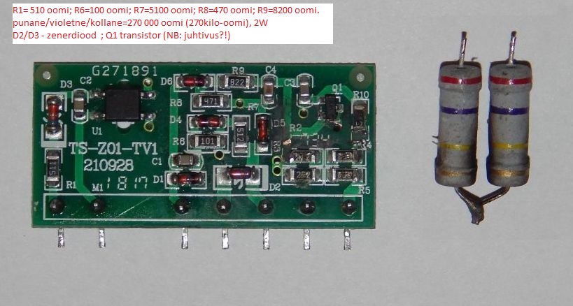

            Njaa, ma kardan, et viga ei ole ainult selles moodulis.
            Plaadi teine pool on milline?
            Selles moodulis näib, et Q1 on ka omadega õhtul.
            Lisaks oleks mõistlik kasvõi vähemalt testriga kontrollida kõik "D" tähisega (zenerdioodid ja dioodid) detailid.
            See Q on transistor ja kui sellel on kood loetav siis selle koodi järgi on võimalik leida sinna sobiv detail. Suvalist sinna panna ei tohi. Ülejäänud R markeeringuga asjade lugemine käib nii, et 2 esimest numbrit, näiteks 822 puhul "82" ja siis 3. number tähendab seal NULLIDE arvu, et siis antudjuhul "2"-nulli peale "82"=8200 ehk 8200 oomi ehk 8,2kilo-oomi.
              Plaadi teisest poolest võib ka kasu olla, kui seal on mingi kontroller vms.

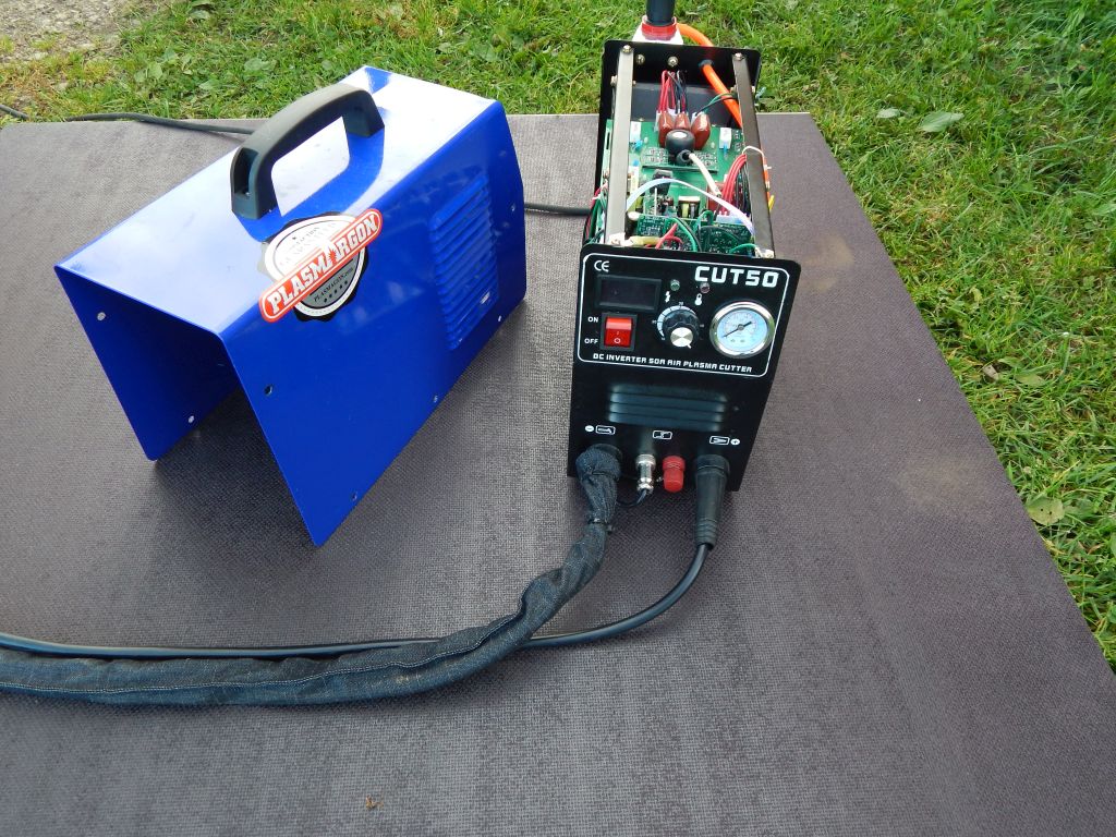

                OK, see lihtsam kui arvasin.
                Mis aparaadiga täpsemalt tegu?
                Mis funktsiooni see moodul täidab?
                Siin allpool on ärifoorumites IRFP460 teema, seal ka juttu plasmalõikuritest.
                Iseenesest äkki selle teema autor seal nendega rohkem kokku puutunud, mul vähe kokkupuuteid, suurte masinatega, nendes ei ole niisugust moodulit kohanud.
                Kui see aparaat on vähegi mingi tuntuma tootja oma siis ilmselt leiab service manuali ja saaks vajalike detailide kohta sealt infot.
                Tootja ja mudelinimetus oleks siinkohal abiks.
                  Aparaat on Tosense Plasma cutter CUT50. Mida see moodul teeb ei oska kahjuks öelda. Elektroonika pole kahjuks minu ala

                      • klm
                        • 08/2004
                        • 1441
                        Tundub olevat kaare pinge mõõtmise skeem, optilise lahtisisestusega.
                        Üle võimsustakistite tehakse ca 300V pingejägamine , skeem tekitab mingid pingest sõltuvad vilkumised, mis üle optroni edasi antakse ja mis peale seda ära silutakse.
