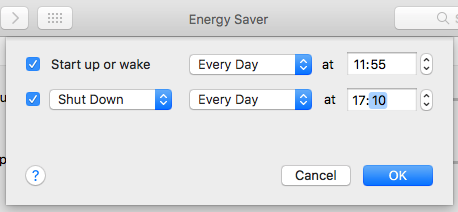

            Minu arust on arvutisse see suisa sisseehitatud featuur:

              Esmalt postitatud OSX poolt
              Seal on terve hulk arvuteid, mida keskus juhib.
              Sinna mul asja pole.
              Aga seda minu robotit nad juhtima ei pääse, kahjuks.
              Tuleb endal näppe liigutada. ??
