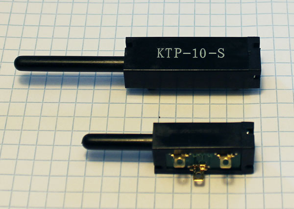

    Aga kas on kuskil müügis ka sarnaseid potekaid nagu on akutrellidel? Et on silindrilises korpuses liugur potekas?
    Käiks nagu hüdrosilinder? Peaks olema selline, et tolm ja sodi sisse ei satu.
    Tegu on BL kontrolleriga mille kiiruse reguleerimine käib läbi 3 juhtme +5V, GND ja 0-5V sisend.
    Võiks olla umbes selline:

    Endale nikerdasin akutrellile pedaaliga PWM sujuva pöörete reguleerimise, hall sensor oli selline tüüpiline lineaarne, 5V toite korral väljundis tavaolekus pool toitepingest. Skeemi ei viitsinud üles joonistada tookord, aga plaadi joonis täitsa olemas ExpressPCB failina. Hea mugav ja kulumiskindel variant, mingi suvalise magnetitüki kleepisin lähedusse liikuma, potest reguleerid paika et õige koha pealt võtma hakkaks ja toimib nagu kellavärk.

      Ainuke jama ongi selles, et ta peab vastu pidama tolmule ja veele. Ja kõige tähtsam, et see süsteem alt ei veaks.
      PCBd teha ilmselt ei viitsi aga mul oli alguses väga sarnane idee.
      Oli ainult üks päev aega tegeleda, ehk on see ainuõige lahendus..
