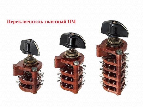

    Kas keegi omab märgitud lülititest põhjalikumat informatsiooni?
    Oleks tarvis kas pealkirjas viidatud või siis sarnast (mõõtudelt sarnast, mitte oluliselt suuremat) tüüpi lüliteid millel 18 poolust 9 sektsiooniga.
    Kas märgitud 11П tüübi hulgas eksisteerib midagi taolist? See esimene number "11" ilmselt ei ole päris õige asi aga midagi sarnast oleks tarvis. Kas keegi oskab midagi soovitada - ehk on mingis vanemaaja mõõtetehnikas sarnaseid?
    Suurus on suht tähtis - väga suuri ja meeletut jõumomenti ümberlülituseks vajavad on natuka kohatu, ka on lülitatavad voolud väga minimalistlikud.
    Näeb välja (umbes) niisugune:

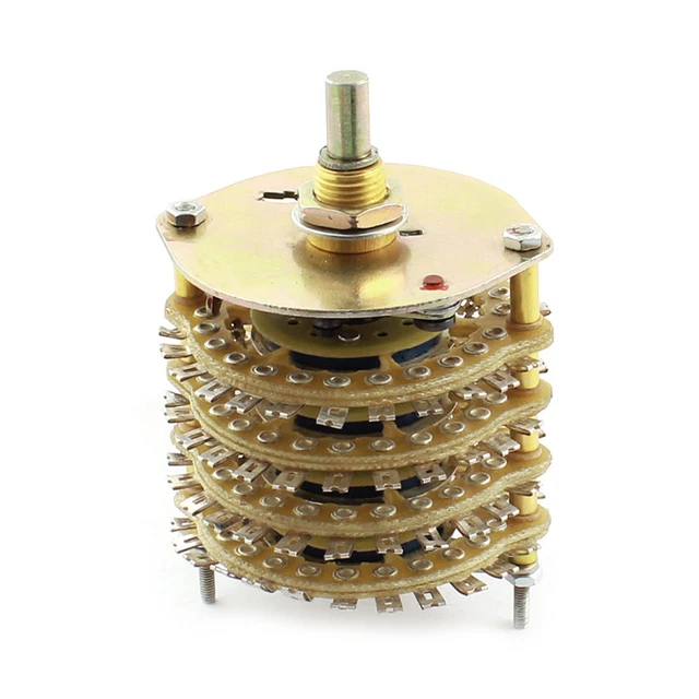

    Very robust and versatile 24 Position Multi Wafer Selector Switch
    pead ise küsima konkreetset lahendust.

      Tere radiotehnika 35! Tahtsin Sulle personaalsõnumi (PS)saata, aga Su kirjakast on täis ja ka telefon ainult kutsus! Reedal käisin Tiigi tänavalt läbi, oli lahti ja seal askeldas uus inimene. Sortiment vana, aga seda ei uurinud, kas nad ka täiendavad oma nomenklatuuri. Lüliteid tehakse igas suuruses, ka Venemaal tehti. Tehti ka väiksemaid, näpuotsa suuruseid. Üldjuhul on kettal 12 klemmi, seega 11P = 11 asendit ja 1 klemm jääb selleks (suunaks) mida kommuteeritakse, ketaste arvu järgi valid siis, mitu suunda on vaja. Kui on 5P2H, siis on ühel kettal kettal 5 asendit ja 2 suunda, 3P3H=ühel kettal 3 suunda ja 3 asendit. Sama standard on ka läänes. Kuid ... liigub ka erandeid ehk kettal olen näinud ka 24 asendit ja üks suund. Sellised pole eriti levinud. Nüüd oleks vaja teada, mida ja kui palju on konkreetselt vaja? Teada vaja ka kommuteerimisele minev pinge, sagedus ja voolu suurus. Need määravad üldjuhul margi! Ehk saan isegi mingitega aidata? Minu telefoni ju tead, pole muutunud! Aitäh! RA
      See mark, mis pildil, pole kõige väiksem, aga oli tavaline osadel autoraadiojaamadel ja automaatikaplokkidel. Seega küllaltki levinud. RA

                Aga milliste võimalustega see ketaslüliti peab olema ja palju neid vaja on? Seda teadmata ei suuda keegi Sind abistada! Tiigi pood on viimane võimalus kui kataloogides ei saa pihta. Suurus kohta sain aru, et pildil olnust mitte suurem! Edu otsingul! RA

                  mina sain aru nii et 9 wafer't ja 18 psitsiooni. sellist ei pakutagi. on vaid eritellimusel.
                  teistpidi ta olla ei saa et 9 positsiooni ja 18 wafert, see tuleb nii pikk, et seda ei juhi korralikult.
