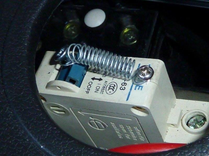

      Vs: Muundur
      Aga miks mitte selline lahendus ?

        Vs: Muundur
        Nupu kinnihoidmine ei häiri automaadi rikke rakendumist. Vähemalt korralikel automaatidel.

            Vs: Muundur
            Kui see vedru natuke allapoole kinnitada siis töötab. Aga kuskil garaazhist edasi on peakaitse nii et kahe faasi trafo oleks mõistlik.

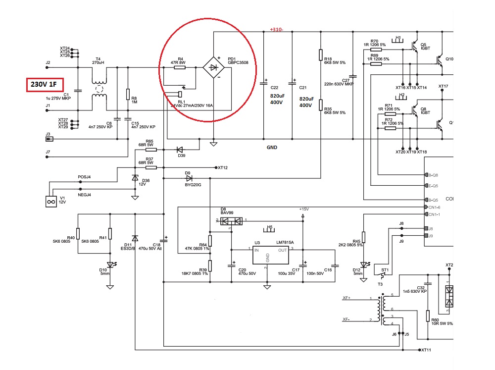

                        Põhiliselt need pisemad, 120-200A inverterid väga-väga sarnased kõik võrguelektri sisestuse osalt. Paar tükki ka käepärast ja natuke uurisin. Erilist vahet pole, mõned komponentide vahed - nominaalid erinevad. Üldpilt on suht üks ja üpris lihtsakoeline.
                        Jupp skeemidest:
                        • mati1
