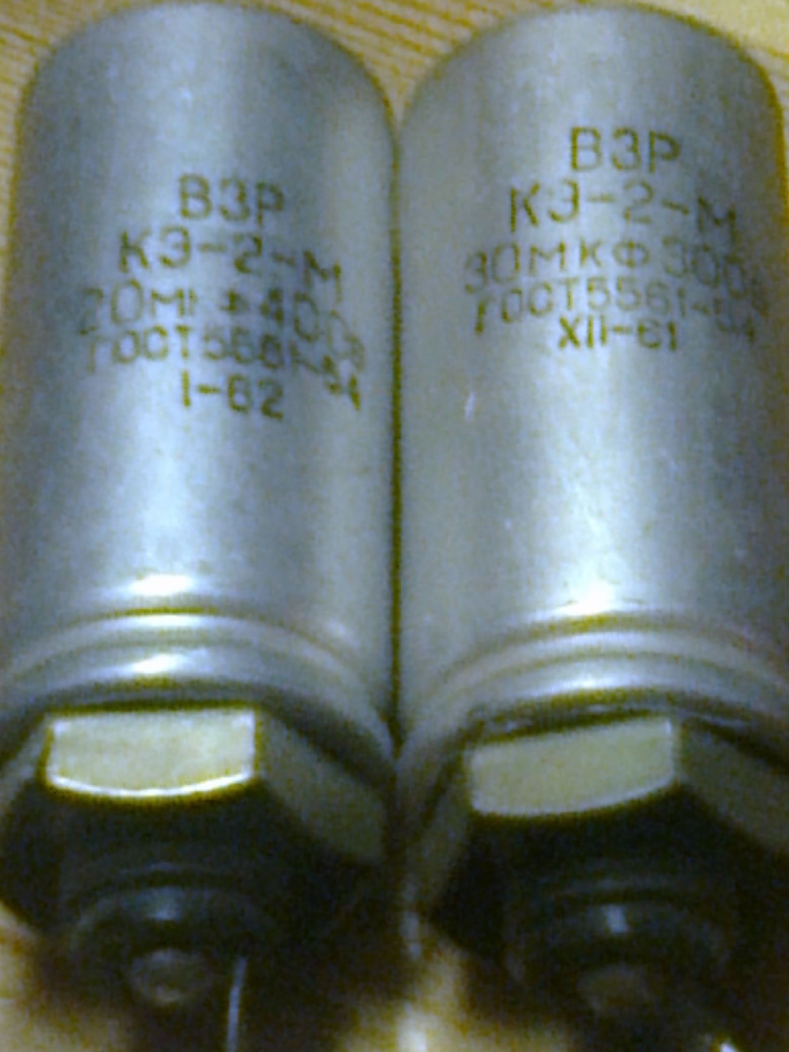

    Millised tänapäevased asendused võiks olla pildilolevatele parimad ja ka kaubanduses saadavad? Lampraadio toide.

    Tänan vastuse eest. Olen pakutud valikut vaadanud, tehniliselt ju sobiks hästi. Paraku soovin, et lampraadio ka sisemise vaate poolest originaaliga natukenegi sarnaseks. Palun lahkesti teada anda, kustkohast hankida vanadega sarnaseid korpuse külge keeratavaid elektrolüütkondekaid. Need vanadest raadiotest-telekatest võetud on tavaliselt oma endise mahtuvuse minetanud. Vist võimatu soov, kui just vanadesse korpustesse uusi sisse sobitama ei hakkaks.
        Kui just pingsalt otsida ehk leiab.30"300 kindlasti,20"400 kindel ei ole.Mõistlikum oleks asendada kaasaegsemaga.

          Lõikad vanad kondekad pooleks, paned uued sinna korpuse sisse ja siis kinni tagasi, probleem lahendatud.

              Kui on vajadus originaali säilitada, siis proovi kondekad uuesti ära formeerida - tasub katsetada juhul, kui silmaga nähtavat elektrolüüdi leket pole. Lase toiteplokist läbi voolupiiramistakisti alguses näiteks paarkümmend volti ööpäevaks peale ja mõõda, palju mahtuvust on. Kui lühist pole ja mingi protsent mahtuvusest on tagasi, tõsta pinget jne. Hea õnne korral saad suurema osa mahtuvusest tagasi.

                Leidsin riiulist uued vene lüüdid K50-20 mis on mutriga kinnitatavad. On mõlemat nominaali 20uFx450V ja 30uFx300V.
                Mõõtes mahtuvus ja ESR normis. Tallinnas, tel 5049430.

                  Neid peaks enne pisut turgutama. Elu on näidanud, et toimib.

                    vaheta sisu ära, st. paned uue konde vana kesta sisse.

                      Huvitav asi see kasutuks muutunud kondensaatori formeerimine, ei tea kas elektrolüüti ka vahetatakse. Meenutab "pastapliiatsi südamike täitmist".
                      Kas on tegelikku tulemust ka või on tegemist niinimetatud asendustegevusega ?

                        Küsimus siis sellest, mis tasemel keegi soovib restaureerida. Üks paneb ülesvuntsitud korpusesse kivivõimu ja hiina distantsjuhtimisega raadiomooduli, teisel peavad ka kruvid ja seibid olema originaaliga samast ajajärgust, rääkimata muudest komponentidest. Vanade kondekate puhul saab heal juhul taastada mingi töövõime, ega neist uusi ei saa. Omaniku valik.

                          Pidasingi silmas tegelikku tulemust ehk see on siiski mõttetu tegevus.
                          Parima tulemuse saab siiski vana kondensaatori korpuse avamisega ( võimalikult jälgi jätmata ) ja
                          sinna siis uue kondensaatori paigaldamisega.

                            Kui ikka veel aktuaalne teema, oleks pakkuda kasutamata originaale, mahtuvus olemas.
                            Ise ka olin sellise probleemiga kokku putunud, Leningrad 015 stereo vajas 4700 lüüti keermega, sai lõpuks tänapäeva oma.
