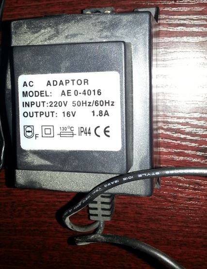

    Olen mitu päeva guugeldanud sellisele asjale asendust leida aga olen aru saanud, et ma isegi ei saa aru misasi see täpsemalt on.
    Peal on küll "AC adaptor" aga mida see tegelikult teeb jääb mulle mõistmatuks. Võimalik, et alumises reas olevad tingmärgid seletavad seda aga ma niipalju elektroonikast ei tea, et seda läbi pureda täpsemalt.
    On see trahvo? Mis erinevus on trahvol ja AC adapteril?
    Igal juhul oleks ilgelt abiks kui keegi oskaks öelda misasi selle toiteseadme asemele sobib osta. Ise järeldan niipalju, et väljundist peaks tulema 16V, vahelduvvool, voolutugevusega 1,8A. Nende parameetrite järgi aga adapterit otsides pole vähemasti Eestist midagi head leidnud. Kas mingisugune 16V trahvo sobib siia asemele?
    Seade ise toidab kodust alarmseadet DSC Power864. Selle paigaldas mulle kunagi Skorpion nimeline turvafirma aga seda enam pole olemaski ja ei saa neilt ka küsida uut toiteadapterit. Selle DSC Power864-ga on see häda, et iseenesest on see vist üldse Kanada/USA turu jaoks ja netist leitavad dokumentatsioonid näitavad kuidas seda toidetakse 110 voldi pealt üldse. Ju siis Eestis neid paigaldades ratsiti neile mingi sobilik trahvo vahele aga sellise mudeli nimega trahvo ei ole ka netist leitav...
    Kui keegi viitsib aidata, siis oleks ilgelt tänulik.

    Põhimõtteliselt kõlbab iga stabiliseeritud toiteallikas, mille väljundis on 16V ja koormust kannatab vähemalt 1,8A! Vool ei ole eriti suur. Seega otsi mõni seinaklots, mis selle tagab!

      Nüüd tuleb minna valveseadmeid müüvasse kauplusesse ja osta 1 toitetrafo ja ongi korras.
      Loomulikult toidetakse dsc valveseadmeid (ja ka enamus teisi) otse läbi trafo 16-19 V vahelduvaga-
