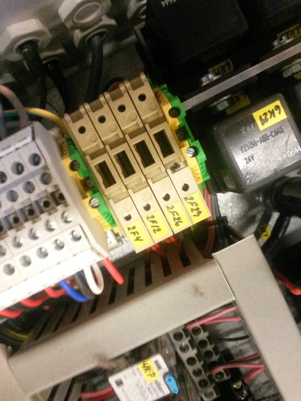

    Tere
    Selline din liistul olev kaitsmete hoidja siis. Keegi on kaitsmed välja nokkinud.
    Oleks vaja uusi kaitsmeid sinna. Sai täna käidud el tarvikute poes lootuses, et mõni müügimees tuvastab pildi järgi, millised sinna sobivad. Kahjuks ei osanud keegi midagi öelda.
    Äkki keegi siinsetest suudab tuvastada, mis tüüpi kaitsmed sinna käivad ja kes neid müütada võiks.
    Google pildi otsing "din rail fuse holder/block/terminal" ka ei aidanud.

    Sinna käivad tavalised 5x20mm kaitsmed,pesa käib ühest(pikem nukk) otsast tõmmates lahti siis on kaitsme pesa näha.

      Tegemist Weidmüller ASK1 kaitsmepesaga:
      Sisse lähevad 20 mm pikad ja 5 mm läbimôôduga klaasist korpusega torukaitsmed.
