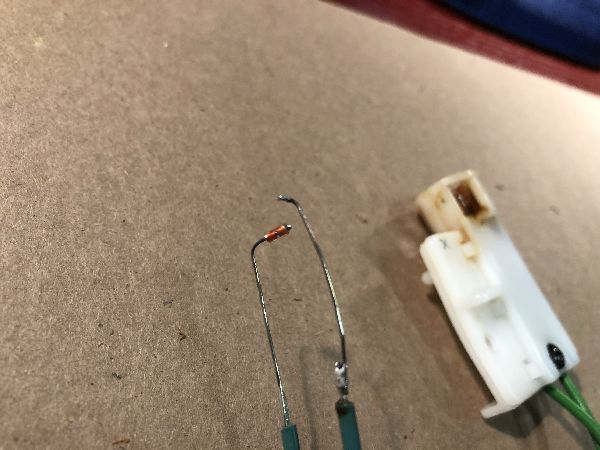

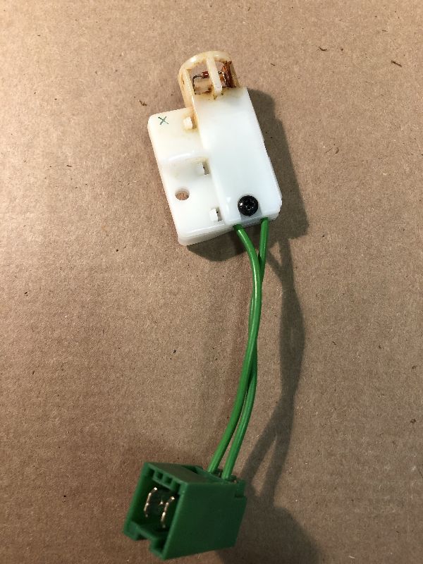

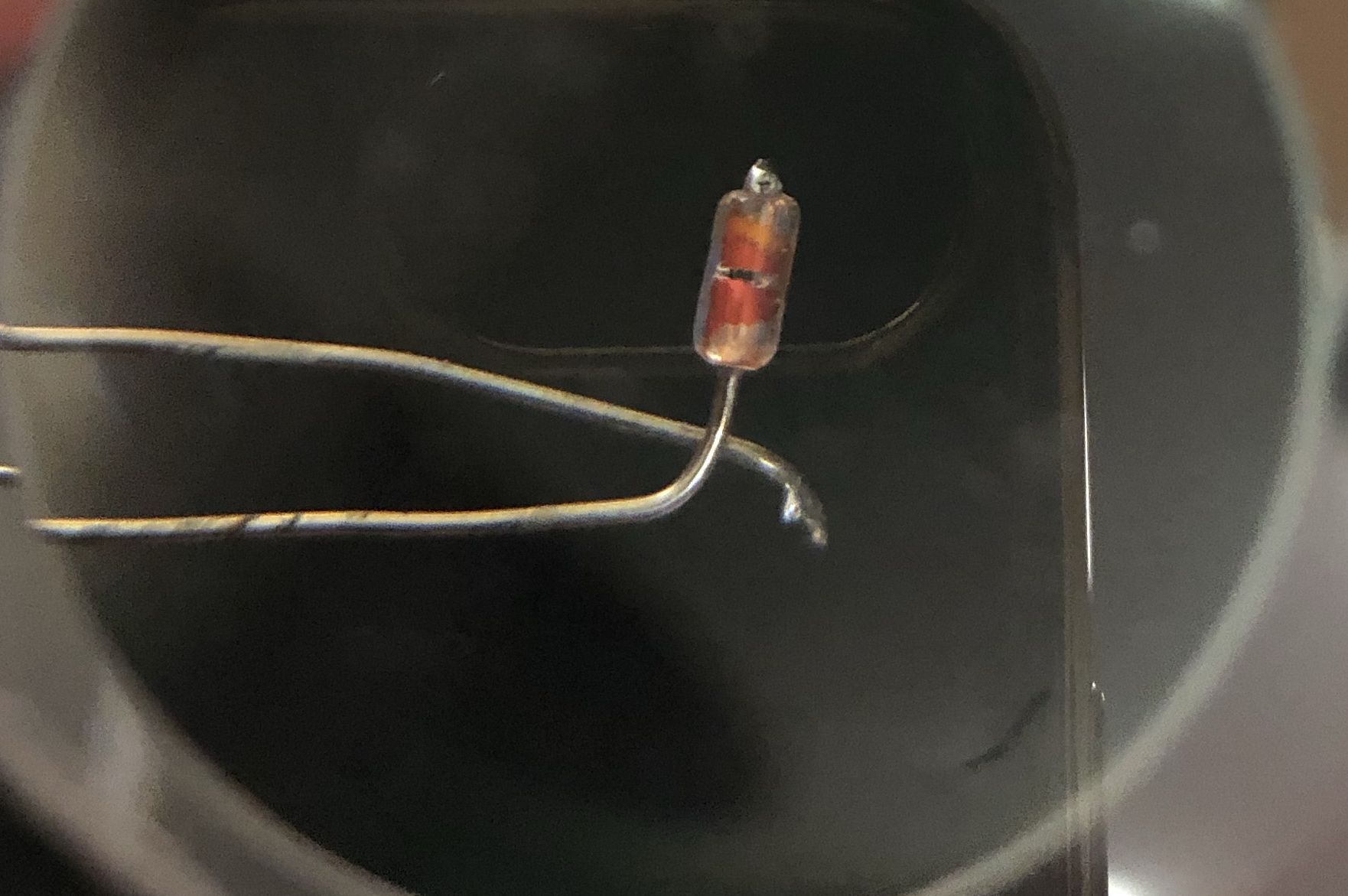

    Junkers katla anduri mure
    Katla väljalaske süsteemis olev andur on niiskust saanud ja elemendi jalg on oksüdeerunud.
    Küsimus selline. Kas keegi oskab öelda mis element see on? Diood, stabikas, termistor vms?
    Lisan ka pildid. Tootekood on: 8.717.208.064, hea oleks tüüpi teada, äkki keegi on pädev!Tänud abi eest ette!

        Seal nagu oleks mingi metalli osa alles ja peaks saama mõõta, mis takistust näitab 25 kraadi juures (käes ei maksa hoid mõõtmisel, läheb liiga soojaks), see peaks suht üheselt määrama, mis elemendiga on tegu.
        Teine võimalus on kohalikust esindusest küsida aga nad parema meelega müüks sulle vist kogu anduri uue, mitte elemendi.
        • klm
          • 08/2004
          • 1442
          Vs: Junkers katla anduri mure
          Termoandurite tuvastamisel on tihti vaja mõõta takistus erinevatel temperatuuridel ja vastavalt temperatuuri takistuse kõverale saab teha oletusi tüübi suhtes.
          Uute juhtmete külge jootmisega tasub olla ettevaatlik - paljude temperatuuri andurite parameetrid muutuvad kriitilise piiri ületamisel.
