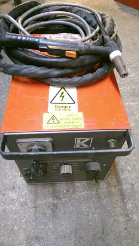

    Ostsin Ebayst sellise keevituse nimega - Stubbs Welding. Kas keegi on kuulnud või oskab head/halba rääkida sellisest firmast?

    Müüja sõnul on riist töökorras, kuid HF (kõrgpinge süüde) ei tööta. Kuna soovin alumiiniumi keevitada, siis ilmselt läheb jamaks kui HF puudu?
    Kas HF-i on ka võimalik kuidagi parandada või äkki keegi oskab teha siin sellist asja?

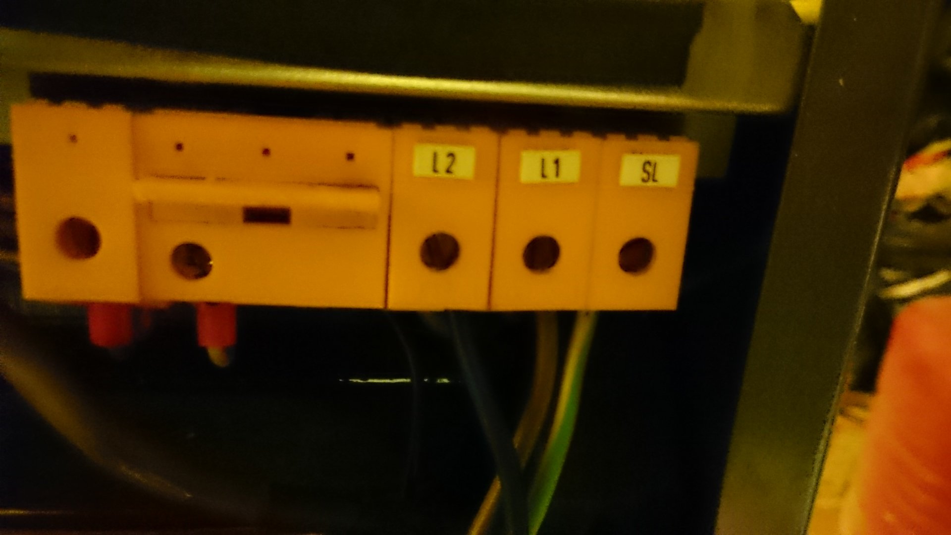

    Teiseks, mõtlesin proovida kuidas aparaat täpsemalt käitub, aga tal puudub toiteotsik ning on vaid 3 juhtmeotsa - sinine, pruun ja kollaroheline. Võtsin asjal kaane maha ja juhtmed olid ühendatud selliselt:

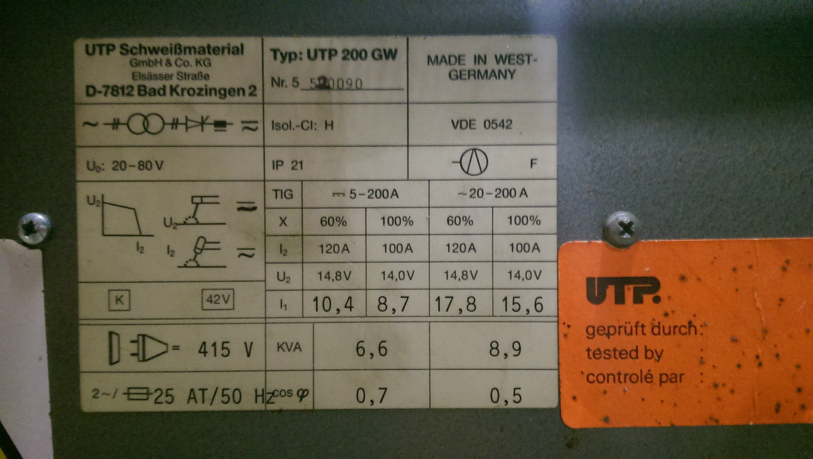

    Kuna kaane peal 415V, siis eeldan, et need on 3 faasi? Ehk kas võin lihtsalt need faasid tööstusliku pistiku otsa ühendada? Või võivad sellel olla tagajärjed.. Mingeid skeeme kuskilt ei leidnud.

    Pigem on tegu 2- faasilise asjaga. Kolla- roheline on kaitsemaandus ja pruuni ja sinise peale kummalegi faasipinge. Proovi testriga, kas kolla- rohelise ja aparaadi korpuse vahel on ühendus. Kui on, siis ikkagi tegu kahe, mitte kolme faasiga...
      Vs: Ebay AC/DC TIG keevitusega jama
      Need L1, L2 ja SL on siis nähtavasti kaks faasi ... ja switched-live... ehk et omakorda tüüritav/tüüritud "väljund"?
        Nii, sain aega veits näppida masinat. Proovisin, SL ja korpuse vahel on ühendus. Ühendasin L1, L2 faasidesse ja SL-i Nulli - ventikas läks käima, tuled läksid põlema ja masin hakkas urisema. Mida aga ei olnud, oli leek. Kas keegi siit foorumist tahaks/viitsiks ehk aidata mind selle seadme diagnoosimisega?
