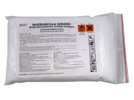

        pead hankima naatriumpersulfaati või mõni suva analoog, nagu FeCl3 või soolhappe sees vesiniku tabletid või vasksulfaat või ehk on veel analooge
        oomipoest müüdav naatriumpersulfaat on näiteks see
        Söövituspulber trükiplaatide valmistamiseks. Söövitamiseks valmistatakse lahus suhtes 1/5 kuuma veega. Söövitus toimub kiiremini kui vee temperatuur on vähemalt 50 kraadi ja lahust segatakse.

          Jajah DP50 ikka ilmutamiseks. Kaasas olev juhend Oomipoest ajas mind ka algul segadusse (juhendis kirjas, et asi on trükiplaatide söövitamiseks)
          Kui on rohkem söövitamist, siis tasub Na2S2O2 500gr pakk võtta http://www.oomipood.ee/product/b327-...o2-2-5l-lahust

            Ostsin 100g Naatriumpersulfaadi Oomist, kuna mul plaat on väike 25 x 160 mm siis tegin 50g - 250 ml kuuma veega ja töötas ilusti ja plaat tuli ilus välja
            Vananemise kohta oskan ainult nii palju öelda, nagu siin foorumis olen lugenud. Et lõpuks ikka pidi oma töö omadused kaotama.
